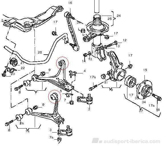

Ya lo has visto tu mismo lo que es, brazo roto/suelto. La verdad es que no es normal que ocurra eso, y asusta un poco la verdad. Menos mal que no ibas rápido :crying_anim:
Si tuviera que apostar por algo, diría que la unión del brazo con la mangueta se rompe antes pero en tu caso parece que es por el otro lado:

Las piezas que se suelen romper son las de fundición o aleación, no las de chapa estampada.
Los trapecios propiamente dichos, son de chapa estampada por lo que antes se doblan y retuercen que romperse.
Las piezas donde van las rótulas sí son de fundición y esas si que pueden partirse.
Me parece que tan solo los 2.8 llevan trapecios de aleación.
Saludos.

la pieza en cuestion es la triangular que aparece abajo a la izquierda de la imagen, esa pieza que parece un triangulo pero sin una de las partes, lo que no sabria decirte es cual de las dos fue lo que si que se es que se solto de el punto que esta marcado en rojjo, uno de los dos puntos se solto del chasis quedando asi la rueda sin traccion
Te hacia agun tipo de ruido antes de romper???
hubo un momento que me vibraba muchisimo la direccion y justo cuando pare, mire que no habia nada, avance 2 metros gire la calle y clok......
venia de la autopista a una velocidad de 100 110, ya que no me gusta mucho correr.
la suerte que e tenido es que no me paso ahí, aver que cuenta el mecanico cuando le llege el coche.
