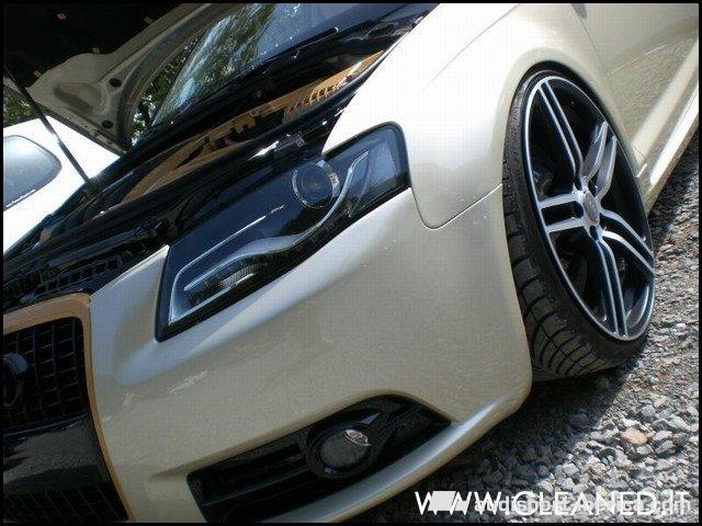

Buenas, sigo encabezonado a poner los faros del a5 con luz diurna en mi a3 8p del 2008, os comento los faros los tengo en el taller desde hace cosa de 1 mes
los presentamos en mi coche y los enchufamos, Xenon Correcto, (yo llevo Xenon de serie) intermitentes correcto, posicion primera cagada, al poner posicion hace q se encienden los leds de diurna, y se apagan y da fallo en el fis, el mecanico comenta q no me preocupe q hay q puentear y buscar los cables de la luz de posicion en el faro y solucionado, el problema a groso modo es q me comenta q los leds, van por canbus o algo ASI, y q necesitariamos los esquemas electricos de las luces del A5 xq ponerlo directo me dice q no se puede, alguien q tenga el elsawin o los esquemas, q me los pase por favor, o si alguien puede saber como solucionar este pequeño inconveniente tb q me lo diga, un saludo.
