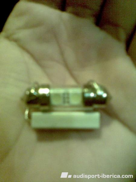

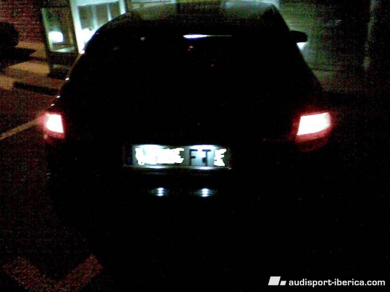

Normal las luces de los plafones esas no te indican nada en el fis, cuando se te funde la ves tu si esta fundida o funciona correctamente, haber pongo una foto que me la paso un compi no me acuerdo exactamente quien fue, y el resultado y ya mis fotos que tengo con las resistencias, de todas formas habia un post ya con todo esto fotos y de mas.

Claro cuando me da el error se apagan las luces de matricula,vale pues ya voy a comprar unas resistencias de esas, sin mas como en la foto y ya esta,a ver si las encuentro. Pero de cuanto de 2w o 5w? mis bombillas de led (que son las unicas que he podido encontrar por aki x bilbao) son de 8 LEDS. si alguien sabe o tiene algunas como las mias que me diga de cuanto pillar las resistencias,x favor.
