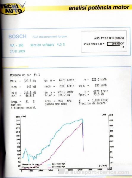

Haber esta gráfica es de mi TT con la repro Stage2 TLR y llevo el downpipe sin catalizadores y un filtro de sustitución mas poroso y ya esta lo que pasa que antes de hacer todo esto no lo metí en el banco con lo cual no se lo que daba antes! todo y asi no estoy muy seguro de que sea real, ;) pero lo que si que es cierto que el coche corre mucho y la diferencia con antes es brutal! :drooling:

Vaya pepino. Ahora Carlos a rezar para que aguante el S-tronic.
PD: ya no iré contigo más con los dos TT juntos, pq ahora el mio ya es una verdadera m**** y no podré seguirte, cuando ya tenga el RS2 haremos un "duelo" jajaja, a ver esos 293 CV contra los "oficiales" 315 CV (bueno, el mio tiene alguno más :drooling: ).

yo la veo rara en algunos aspectos rara, no se , a que es devido ese retardo de carga en el turbo, demasido estirada, y esa potencia cn solo stage 2 la veo algo subida suelen estar sobre los 270 cv cn turbo stock. La mejor forma de saberlo es en la carretera, o llevatelo a otro banco para cmparar.

yo la veo rara en algunos aspectos rara, no se , a que es devido ese retardo de carga en el turbo, demasido estirada, incluso hasta 5000rpm vas como de serie o menos... :s y esa potencia cn solo stage 2 la veo algo subida suelen estar sobre los 270 cv cn turbo stock. La mejor forma de saberlo es en la carretera, o llevatelo a otro banco para cmparar.

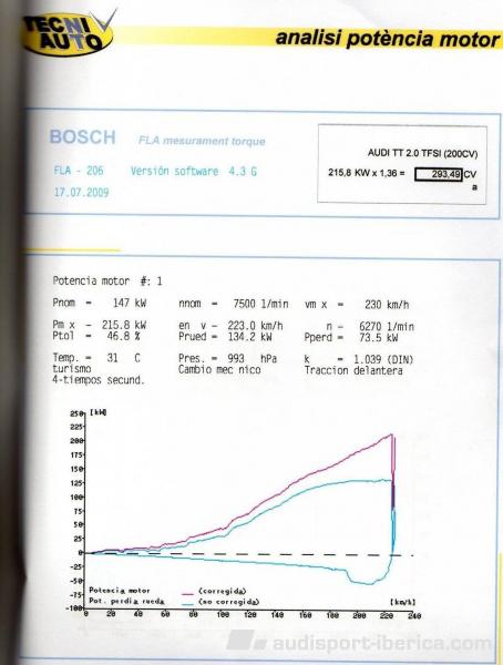

Y la otra! y si hay algún entendido de esto que me lo explique!
Waxcom, yo lo veo MUY bien en todos sus aspectos. Las estirada que tienes es cojonuda para que no te pierda mucha tracción. Además, el par lo tienes arriba y no tan abajo (sufrirá menos el DSG). Además se ve que esta recortado el par.
Vamos, yo la veo ideal. Disfrutalo tio!

igual que me extraña que tarde tanto en cargar el turbo... pero eso puede ser cosa del DSG y que no le pisara con mala leche el tio por no hacer entrar el kickdown
de todas formas cuentra con los 270 que no esta NADA mal.
