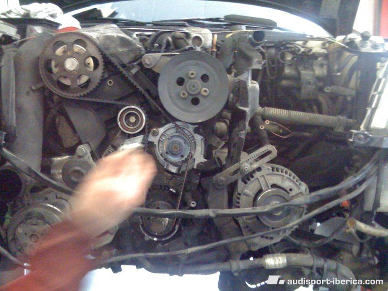

Hola, y gracias de nuevo por la bienvenida que me estais dando, lo de las fotos las ire sacando y colgando poco a poco(de momento no tengo muchas) e iremos contando la "evolucion" del coche, en realidad todavia no lo he exprimido mucho ya que en la zona de las poleas(distribucion) hace un extraño ruidillo, como un cric cric cric que va a la vez que el motor y que no me gusta nada, igual es una tonteria pero no quiero quedarme sin coche el primer mes(JEJE!)
Os envio un saludo!! :thumbsup:
Podría ser el alternador?
Yo tenia uno q hacia eso, hasta q un dia dijo basta.

Ayer lo pasamos pipa salseando los cacharritos jejeje; aqui te pongo los errores que te dio el vag-com:
-519: transmisor de presión del colector de admisión -G71
-516: interruptor de ralentí -F60
-537: regulación de lambda.
-561: adaptación de la mezcla.
-1257: valvula para estabilización de ralentí. -N71.

Ya tenemos por donde empezar! El lunes he quedado con el meca de Aritz para que me haga la distribucion y de paso que le cambie aceite, filtros... Intentare hacer lo del radiador tambien la misma semana, un buen petroleado al motor...y a por los errores!!!!

Ami me lo hace en el alternador...lo tense un pelin y dejo de hacermelo en movimiento, pero sigue a ralentí....asi que nada hasta que dure....

Yo tambien lo tengo sin carga hice la prueba de los errores pero nada mas está todo bien pero sin caldo :thumbsup: , pero bueno en mi caso pegas la oreja al alternador y ves chirivitas....el dia 7 me voy para sg y antes ire por el meca a revisar nivel de diferencial trasero y a cargar el clima aver que pasa :lol2: tambien como deje de hacer el ruido al cargarlo me quedo con el culo torcido :lol2:
Pablo él estaba sin carga de aire. A ver ahora si le funciona el clima y si deja de hacer ruido.

Antes de nada comentar que ya no hace ningún ruido raro :thumbsup: . Está de stock en cuestión de remapeo ya que sopla muy light, aunque anda. Es muy noble y sube bien sin ningún problema.
Ahora habría que volver a meterle la máquina a ver qué fallos da. me da que sopla de menos y tarda en cargar, pero como ni tiene manómetro ni sé si el sensor de mariposa está bien...
