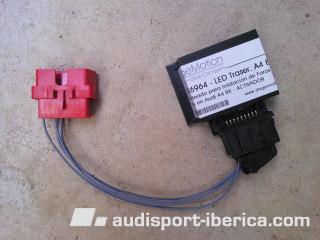

hoy me ha llegado y esta tarde me pongo pero......
solo viene los 4 faros los 4 conectores y el configurador, nada de cable amarillo ni verde ni blanco. en el manual dice que hay cable blanco y verde y stagemotion me dice que solo es quitar los faros poner los nuevo poner los conectores y el configurador y listo. vamos como lo hizo pichu no tiene nada que ver al reves mas facil pero tengo miedo.
vie o pichu si podeis mandar un mensaje con vuestro numero me hariais un favor para preguntaros algo gracias
Enlace al comentario
Compartir en otros sitios web

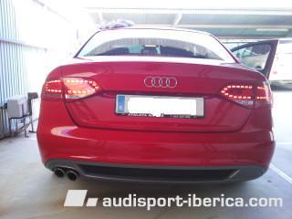

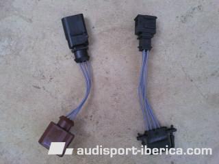

bueno señore primeros pediros perdon por no hacer un buen reporteje como hizo pichu en su dia, el miedo me acompañaba en todo momento ya que no lo veia con un buen final por que no tenia los cable como le venia a pichu y no tiene nada que ver con lo que pone el manual, pero al final ha sido tan facil que no hace falta explicar mucho.
1 he desmontado todos los focos, los interion se desmonta con una llave de tubo de 10 que solo lleva 1 cada 1, los exteriores se desmonta metiendo un destornillador en un pieza cubica(cuadrada) con 2 perforaciones donde meto el destornillador y doi vueltas hasta aflojar el foco. ya tengo los focos desmontado
2 conecto un cable de kufatec al cable original, luego conecto el cable de kufatec al foco y monto el foco y asi susecivamente con los 3 siguiente.
3 instalo el adadtador que parece un tranformador a la conexion del vag-com y espero 15 segundos, lo desenchufo.
4 enciendo las luces y gualaaaaa como un s4
Editado por alex82

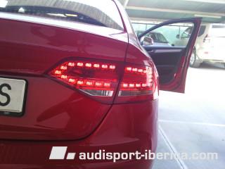

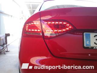

esta noche pondre mas fotos para que veais como se ve y intentare hacer un reportaje mas amplio con algunas fotos mas.
lo que si digo que ha sido superfacil ya que no he tenido que desmontar nada del maletero como hizo en su dia pichu, lo mio ha sido desmontar y montar y configurar con el adadtador que es diferente que el de pichu.
que bonitos quedan alex!!pues si,en el a4 es más sencillo,parece que no has tenido que conectar foco con foco y por eso te ahorras de bajar un cable por el brazo del maletero para cuando este esté abierto.Lo dicho enhorabuena,me dan muchas ganas de pedirlos
