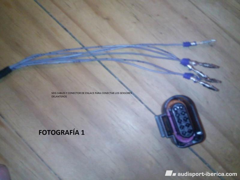

En primer lugar el cable se compone de seis cables numerados y su respectivo conector, este se utiliza para enlazar el cableado de los sensores delanteros. Fotografía 1.

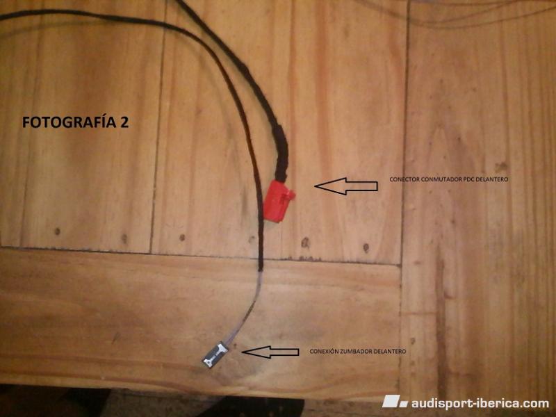

En segundo lugar encontramos la conexión del conmutador del Parktronic Delantero de color Rojo. A continuación y de color negro el conector del zumbador del Parktronic delantero. Fotografía 2.

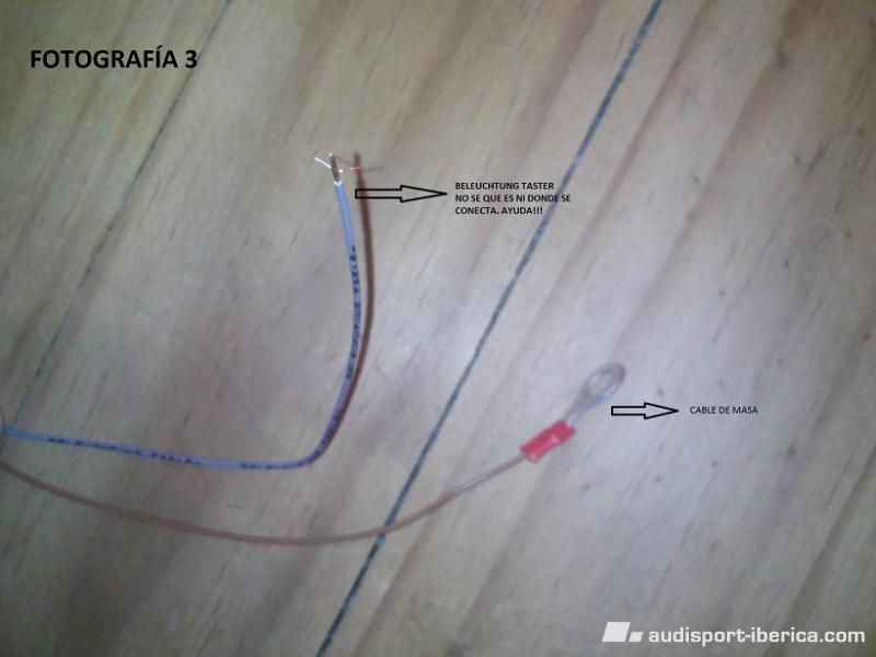

En tercer lugar encontramos el cable de masa con su respectivo terminal y otro cable con la terminación pelada que esta marcado con el nombre de BELEUCHTUNG TASTER, este fue mi primer problema, como mencione anteriormente el compi Kike me lo aclaro; este cable proporciona iluminación al conmutador, y se debe conectar a cualquier fuente de luz interior del vehículo, como por ejemplo a la luz del difusor de aire que se encuentra sobre la guantera, al polo positivo, ojo. Fotografía 3.

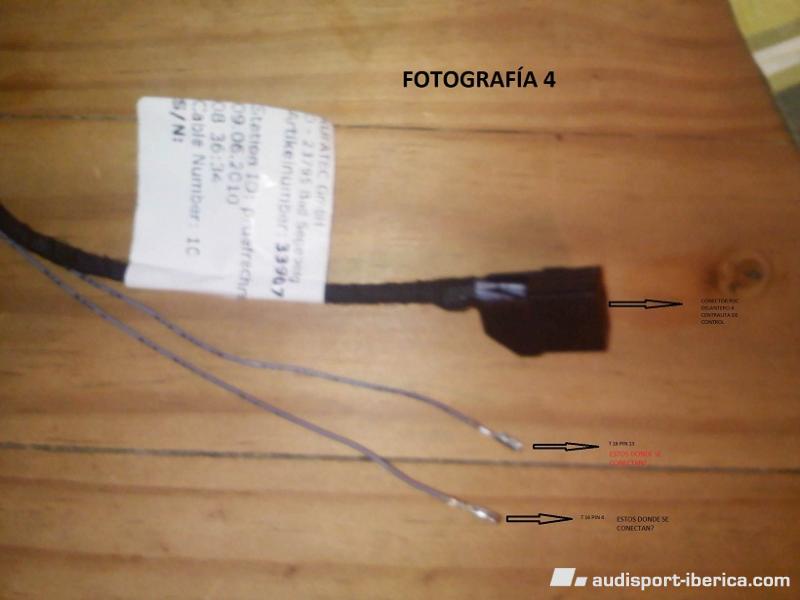

En cuarto lugar y por último, encontramos el conector de color negro que se debe conectar a nuestras centralitas del sistema parktronic que se encuentra ubicada en el maletero de nuestros vehículos. Y junto a este conector encontramos dos cables marcados con el nombre de T16 PIN 13 Y T16 PIN 4, que estos se tienen que conectar en el conector de color Marrón que está conectado en la centralita parktronic en la posición de pines 4 y 13 como bien esta marcados en ellos. Fotografía 4.
