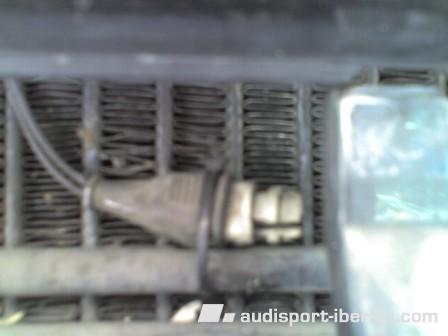

Hola otra vez,
como sabeis, en el 3B la indicación de la temperatura exterior la da en el climatizador pulsando una tecla, que además hay que volver a pulsar cada vez que enciendes el coche, si quieres visualizarla claro.
El tema es si es posible que esa temperatura aparezca reflejada en el cuadro, en su parte central inferior, como en alguna versión de coupé, o eso es lo que aparece en el manual del usuario.
Bueno, un saludo y gracias. :ranting2:
Este es al que te refieres no??
Ebay
Salu2
Editado por Simon
Enlace al comentario
Compartir en otros sitios web
Sip, la verdad q no parece muy buen sitio :innocent:
Pero es muy exacto :thumbsup:
aprovecho y feliz Navidad :claugh:
dije evaporador, y esta mal dicho porque el evaporador es el que va en el clima, ese es el condensador, que va delante del radiador del motor :thumbsup:
