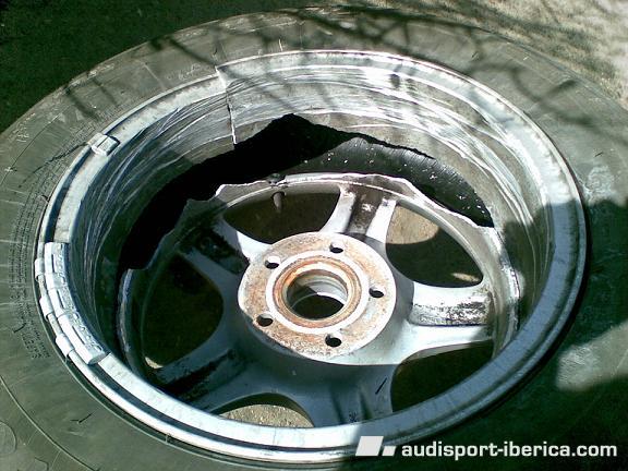

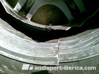

hace ya tiempo que no vino a visitar "la casa virtual de audi en España",lo siento pero estoy trabajando mas que un piston y demasiadas veces no tengo acceso al internet.primero-feliz año nuevo a tod@s viej@s y nuev@s y ahora que os cuento algo raro.desde hace un par de semanas me se escuchaba un ruido en la derecha trasera de mi A6C4.bueno,pensaba que era el amortiguador.siempre que frenaba o algun bache o malestado del calzado bum bum bum.bueno.el otro dia-con los amortiguadores y los muelles nuevos ,e`paso la hostia.iba a zaragoza capital a buscar una pista de patinaje y oigo bum! -pinchazo(digo),pero,señores lo que he visto es increible.mientras sacaba yo la de repuesto del maletero venieron los guardias a "prevenir" algun posible accidente.flojo los tornillos,miro dentro de la rueda,rayada toda-joer.sabeis que?me se solto un tornillo de la pinza de freno,el de abajo-y la pinza actiono como una navaja en mi llanta partiendola como si fuera queso.menos mal que iba solo a los 140 y no a los 2hndred como hace media hora.os adjunto las fotos de la victima(en este caso,la llana) y os recomiendo revisar cada put* tornillico que lo lleva su coche que si no os despertareis con los coches a "trozos"

si,romulo,yo soy el de las comillas.pero ahora a buscar una llanta igual. pienso que me ha doblado el disco de freno.los guardias no se dieron cuenta.decian ponle la de repuesto y tira.y yo,como tonto se me olvidado la caja de heramienta en casa porque si tenia una allen cambiaba el tornillo de sujection de arriba de la pinza lo ponia abajo y podia andar.asi que vino la grua-me llevaron 6 km hasta un taller donde pidio una allen y me puse un tornillo y hasta la vista baby!

escuchaste un PUM¿? no creo...tuviste que escuchar un ruido como si te lanzases un tomahawk al lado....valla traca.....tienen razón lagarto...el susto pudo haber sido mucho peor, si te llega a bloquear la rueda totalmente (no se como no lo hizo) te hechas fuera.....fijo...
bueno, pero suerte que no pasó y te puedes reir de lo sucedido.
Yo siempre les heché fijador a los tornillos...pero este finde los reviso......no valla a ser...
