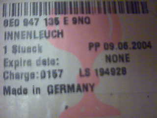

Buenas,
esta tarde he ido a recoger el plafón de luces, y puedo confirmar que para un A3II sin techo corredizo el plafón de luces, con luces de lectura y leds rojos ( con alarma o sin ella ), la referencia es la 8E0 947 135E / 9NQ.
Ah! lo de 9NQ hace referencia al color de la pieza ( plata ), que se adapta a la tapicería ( en mi caso MQ )
Aquí teneis la foto de la pegatina con el código:
