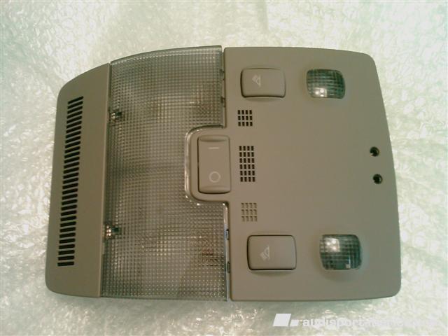

Hola a todos!
Empiezo a darlos la brasa con el a3 jeje.....
Tengo el plafon del delantero totalmente vacio ya que ni tiene luces de lectura ni de ambiente, la historia es que me gustaria poner un plafon que lleva tanto las de lectura como las de ambiente (leds rojos), tengo que comprar el plafon entero? alguiente tiene referencias para pedir al conce?
Iba a probar a desmontar el del s4 que si tiene esas luces y probarlo en el a3 pero me freno el tema de que en el s4 tengo techo solar y a lo mejor el conexionado cambias ¿?¿?¿?¿?¿?
Muchas gracias de antemano por vuestra ayuda.
SAludos.

Yo me compre el mio en ebay como te dice Carlitos, era de un desguace aleman y me costo unos 25 € mas los gastos de envio, hace un siglo, te he mirado a ver si veia el vendedor pero no lo he encontrado... :ranting2:
Ah es de un A4, y el tono es un pelin mas oscuro :cfsd1:
Es facilisimo de poner, enchufar y listo :flwrs:

Aqui te dejo un vendedor que tiene; 360214199964
Un saludo.
este compre yo, la verdad es que es serio y raipido, el plafones quitar uno y poner otro. Yo tambien me enteré tarde del paquete de iluminacion :crying_anim: :ranting2:

En el brico que hay en el foro pone que hay que pasar los sensores de luz ambiente del antiguo plafon al nuevo.
Eso que es?
es que tambien hay un brico de poner los leds de luz ambiente en un plafon normal.
Pero lo mejor es comprarte un plafon completo que lo lleve todo y no tienes que hacer nada mas que enchufarlo B)
Eso que es?
Pero lo mejor es comprarte un plafon completo que lo lleve todo y no tienes que hacer nada mas que enchufarlo :thumbsup:
Muchas gracias por la respuesta
Total, me compro el plafon enterito con todas las luces y con los leds.
Alguien sabe indicarme en que parte del plafon hay que hacer palanca para que salga?
Un saludo

haces palanca por cualquiera de los lados, conductor o pasajero, y sale facilmente
Gracias dani por la respuesta
Oye tu sabes que son los "sensores de luz ambiente" que segun tengo entendido equipan nuestros a3´s?
Se supone que la pieza nueva que compramos en recambios viene entera tal que asi verdad?
Lo he leido en el post del brico de cambio de plafon
