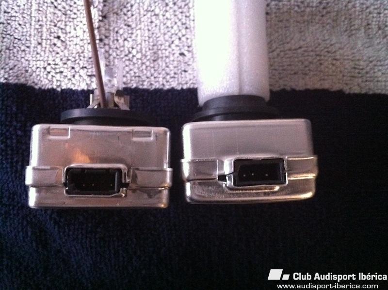

Bueno pues como todo no podía ser tan bonito, explico que mis bombillas recibidas no me valen, el conector es diferente, como podéis ver en la foto.
156JSW, te acuerdas si las tuyas entraban suaves, es que cuando he visto que no entraban me ha dado por mirar el conector y me encuentro con lo de la foto.
sobre el montaje, decir que he desconectado el borne, y sacarlo es mucho mas fácil que ponerlo, con los nervio de que la luz no valía al ponerlo lo he marcado un poco con la punta de la Aleta del coche que así ir con cuidado.
