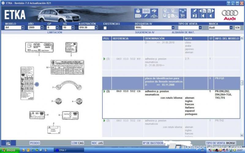

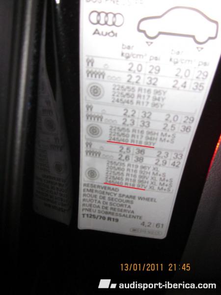

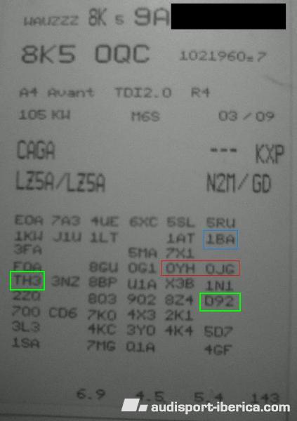

Lo tengo!! segun etka depende del modelo y del año de fabricacion, no se porque supongo que variarán los pesos etc.
En la pegatina que llevamos en el librito de mantenimiento aparecen unos codigos llamados PR.
Ver: http://www.audisport-iberica.com/foro/inde...howtopic=250060
A partir de esos codigos PR se definen los parametros de cada unidad en cuanto a equipamiento, pesos y....(ver foto de mi pegatina) dos codigos que definen lo que parece la motorizacion exacta... en mi caso (en verde):
TH3 = 4-cylinder diesel engine 2.0 L unit 03L.B
D92 = 4-cyl. turbo dies. eng. 2.0 l/105 kW 4V TDI common rail. Base engine is TH3/TG3/TL4/TM4/TP4
Para ver que pegatina debe ir en mi coche, existe una referencia del ETKA que pone PR-D92+TH3 (en ETKA aparece como PR-D90,D92,D94,D64+TG6,TH3,TF6 que cubre mi opcion y otras...) por lo que mi pegatina debe ser la 8K0 010 502 CS, la que lleva deymos y se ve en la imagen del ETKA que ha colgado...
Conclusion importante en la que no habia caido (gracias deymos! :thumbsup: ) Si se cambia la suspension del coche pueden cambiar esos codigos asi que, una vez mas, necesitamos ver los codigos del coche que estamos "copiando" para ver sus dos codigos PR y seleccionar la pegatina que nos aplica. En ella constaran las presiones recomendadas para esa combinacion...
Como lo veis?
Saludos! :thumbsup:

Pues si que hay info , en esa etiqueta, me alegro haber sido de ayuda,
de todas formas lo confirmaré con la etiqueta del libro, la cual os prometo que mañana está en el post de mecanica correspondiente Super-Raton y Paul2008, me vais a matar como no la pongaaaa. :thumbsup:
Tampoco entiendo la diferencia abismal con otros S-line del foro, de este mismo hilo que para la 93Y les pone 2.8 kilos de presion!! casi un kilo de diferencia?? tanto mas pesa el coche?? Los consumos por tanto para un mismo motor tambien variarán dependiendo del peso ..... frenada, etc.
