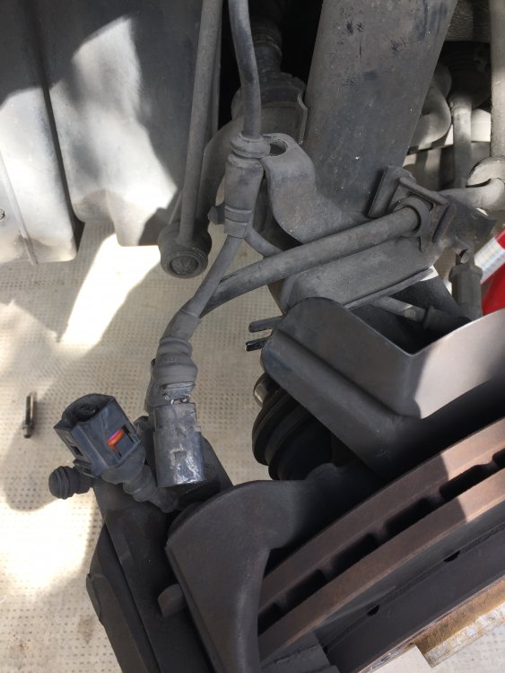

Buenas tardes.
Vaya por delante que mis conocimientos de mecánica son escasos por no decirnos nulos.
Aún así y asumiendo un riesgo casi mortal por acometer tamaña proeza, me decidí no solo a cambiar el aceite sino también a meterle mano a los frenos (el aviso para cambiar el aceite por transcurso de tiempo me saltó en Spritmonitor y a los 10 días me saltó en la cuadro de instrumentos el aviso de frenos).
Pregunté en el concesionario oficial y al escuchar el presupuesto aproximado (300€) del cambio de pastillas de freno (solo pastillas, ni discos ni nada más), acabé de animarme.
Vamos, que compré las pastillas y hoy nos hemos puesto a darle calor al asunto.

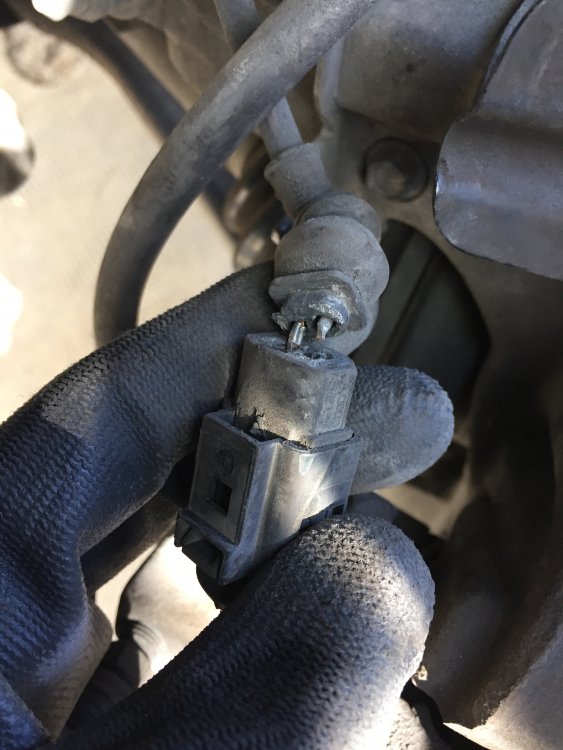

Esto es lo que nos hemos encontrado al abrir el melón: pastillas a media vida PERO  el conector que hace saltar el chivato está como veis en la foto.
He estado mirando por donde va el cable y es una zaragata cambiarlo todo.
Sabéis si se puede comprar el conector por separado?
Muchas gracias
Un saludo.
Link to comment

Marraneando por internet, me he topado con un foro de poseedores de A2. Y concretamente, este hilo:
https://www.a2oc.net/community/index.php?threads/brake-pad-wear-sensor-repair-guide.18624/
Aquí hablan de cambiar el cable, reparar el cable (mostrando una guía paso-a-paso muy detallada) o la posibilidad de conseguir un conector: U1J0 973 802.
Así que posiblemente acabe por comprar el conector y resoldar. Os mantendré informados.

Yo lo que hice fue ir al desguace, coger un conector usado cortando 10 cms por detrás del cable y después empatarlo con el mío con estaño y fundas termoretráctiles, de esto hará 4 años y ahí sigue con uso diario.
