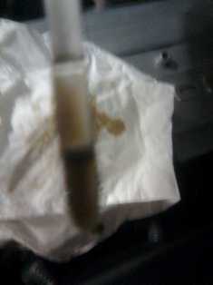

Buenas aqui estan las fotos a ver si asi me explico mejor y me decis algo fijo, pq sino ni lo arranco hasta que este en el nivel correcto.
http://img705.imageshack.us/i/30042011153.jpg/ sin aceite
http://img819.imageshack.us/i/30042011152.jpg/ con aceite
el nivel actual lo marca la linea roja y luego en verde las dos marcas

esas marcas se las harian porque se le partiria el plastico de la parte de arriba del tubo donde va metida la varilla de aceite, al estar partido la varilla entra mas hacia abajo y marca mucho mas arriba el nivel de ahi que se hicieran 2 muescas para ver el nivel de aceite mientras compraban o pillaban un tubo de desguace

Bueno, he medido la longitud total de la parte de la varilla que entra en el tubo son 53 ctms
y según comentarios de MR_QUATTRO,Lagarto ( su foto )y 4,5 ltrs de aceite ( +/- 0.5 litros del filtro ), creo que pudo pasar lo menciondo por MR_ QUATTRO y esta reparada, por lo que ahora esta marcando bien el nivel del aceite, marcando el máximo según el marcaje original de la varilla.Todo esto siempre y cuando la longitud de la varilla ( 53 ctms )sea la correcta claro.Un favor más alguien podría medir la longitud de la varilla como aparece en la foto?? asi duermo tranquilo.
