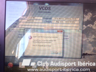

Hola chicos, tengo un audi a6 2.7 y lo mismo, he intentando anular la valvula egr de las narices. Pero no me deja entrar en la siguiente pantalla. He probado con el coche apagado y encendido, pero nada de nada. Alguien entendido que nos puedan ayudar a anularla?. Cual es el code para entrar y los siguienete valores para poder anularla?

Y por Vag com se puede anular en un 2.7 TDI?
Enlace al comentario
Compartir en otros sitios web
NO, solo se puede hacer en ciertos modelos pero ni los 2.0 ni 3.0 ni 2.7 tdi de los c6 se puede, aparte que no se anula completamente, se abre hasta un 20%, es decir, siguen entrando humos... Menos pero siguen entrando... Lo mejor es hacerle el switch off de egr y cerrar mapas...
