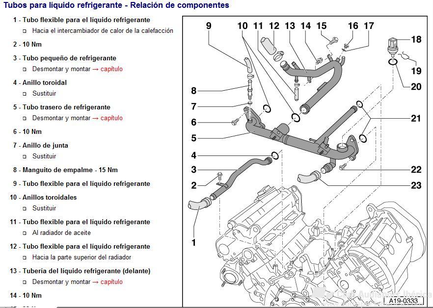

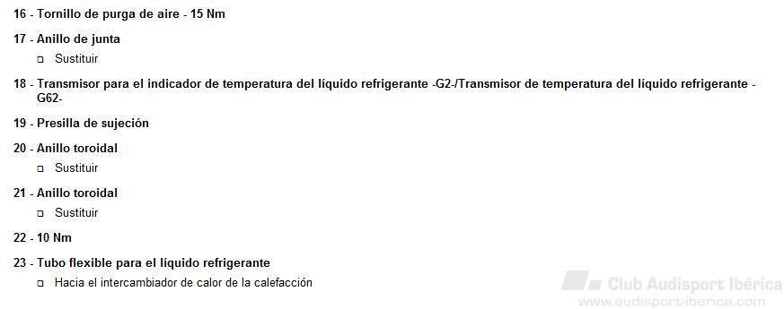

Hola a todos... llevo ya un buen tiempo hablando con otros foreros de mi problema con el sensor de temperatura. Tras las pertinentes comprobaciones mediante el menu oculto del clima, ( canal 49 ), he deducido que lo que tengo estropeado es el sensor de temperatura del motor, peusto que con el canal del clima en su sitio, no me sube de 35º y tampoco el cuadro, pero ha habiudo un momento a la mañana que el sensor del cuadro me ha marcado 70 º y he puesto el canal del clima y he visto que marcaba lo mismo, es decir, el cuadro funciona pero el sensor del motor da valores falsos.
La cuestion es ahora, como cambio el sensor de temperatura... creo tenerlo localizado en azul y con grapas, pero no se si llego para cogerlo y por lo que me han dicho o bien comprar uno nuevo y colocarlo o bien limpiar las conexiones del antiguo...
que me decís??? por cierto mi coche es un audi a4 b5 2.4 quattro V6, 163 cv.

Prueba a desmontarlo y limpiar la zona que queda dentro del motor, algunas veces crea como una pelicula o costra de suciedad y posteriormente como has comentado la parte electrica y el conector, si sigue fallando entonces cambialo.

Has probado lo que te comenté de limpiarlo?. Si lo desmontas está la referencia grabada en él. Lo digo porque hay tres referencias....
