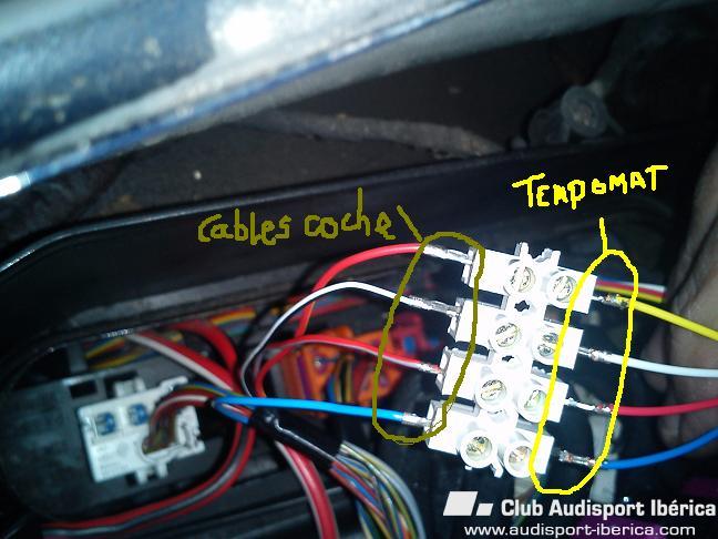

Así queda el cableado que tenemos y que no funciona (cables que salen del coche-conector blanco: rojo/amarillo, blanco/negro,rojo/blanco y azul y los que van al tempomat: amarillo, blanco, rojo y azul. ¿Alguien sabe como cambiar las conexiones para que funcione el control de velocidad? Gracias y un saludo.

Mira, a nosotros nos paso algo parecido cuando se lo instale a juako. este es el comentario de entonces:
QUE BIEEEEEEN!!!!!
Gracias a Tracker A6 ya tengo el Tempomat montado en la freidora mas rapida de todo cantabria! jajajajajaja
La bañera ya tiene control de velocidad, alegria para el body!!!
Con mas problemas de los esperados, terminamos por mandar a la porra al idiota de turno que hace los cables que me han mandado.
Montamos el cableado con muchas dificultades. El manual es de lo mejor... pero es que no coinciden los prolemas que nos surgian con la facilidad con que nos lo ponia el manual! nos encontrabamos tapas indesmontables por aqui, unas guias de cables por alla... JOE! que royo! esto no SALE!!! jajajaja
Al final, fuimos por la Vizcaina y el cable paso bien, no lo montamos a los pines, sino directamente a los cables. Y encima despues de todo el chollo... NO FUNCIONABA!!!
Tubimos problemas con los colores de los cables, ya que no coincidian con los dados por el Manual. segun el cual teniamos que tener:
5 cables:
1 negro suelto... igual en el de EBAY
1 azul con raya.... teniamos uno azul en el de Ebay
1 rojo con raya... teniamos uno rojo en el de Ebay
1 amarillo con raya.... teniamos uno amarillo en el de Ebay
1 negro...... este era blanco en el de ebay.
Pero resulto que NO ERA ASI!
Cago en diez!
El coche detectaba la maneta y el tempomat, y lo teniamos vagcomfigurado correctamente, pero no encendia el jodio!
Llamamos a WIZARD que era el unico que podria darnos una pista de que habiamos hecho mal (teniamos 5 cables y.... cual habiamos puesto mal?)
Despues de liarnos un poco sobre que o que no habiamos colocado y que colores teniamos, nos dijo.. TA MAAAAL! cambia estos dos cables!
Llegamos y cambiamos los cables que nos dijo. (azul rojo) NAAAADA, funcionaba igual, pero los botones funcionaban al reves, pero la maneta no encendia.
Asi que cambiamos los otros dos cables (blanco amarilo) peeeeeeeeeeeeero tampoco funcionaba! el tempomat no se desconectaba, y la posicion no era correcta!! cago en to!!!
Despues de un comecoco decidimos hacer una pequeña locurilla, hacer caso a Wizard, a medias! jajajaja
Cambiamos el cable rojo por el amarillo y VOILA! todo Perfecto!!!!
Osea, que tendremos que hacer un pequeño incapie en el manual de montaje del tempomat, para añadir una postdata en referencia a la maneta de Tempomat que se vende como kit en Ebay.
La cosa acabo:
serie.................. ebay
azul con raya.....................................azul
rojo can raya.....................................amarillo
amarillo con raya...............................rojo
negro...............................................blanco
y los cables sueltos van igual, como se indica en el manual.
prueba a ver asi,aunque por lo que veo , creo que lo tienes parecido pero el amarillo con rayas del coche no te lo veo.
te tocara ir cambiando cables hasta que el vag te de algun dato
suerte y un saludo

El principio es muy sencillo ....
Solo tienes que ver en el conector negro que está en la maneta del tempomat el color que lleva cada PIN ... a partir de ahí es bastante sencillo y se te podrá ayudar, lo demás es ......... jugar a la ruleta rusa :laugh:

No hombre, bueno algo así , pero con un polimetro puedes saber cual es cada cable, y una vez sabido con el vag-con,y conectando los cables al coche puedes saber si incrementa o disminuye valores para ir descartando los cables. Un saludo
