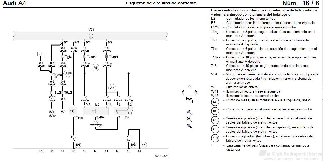

Hola. A ver quien tenga el elsa si puede mirar si hay algun cable que vaya de la bomba hacia las ventanillas o que ponga aqui el esquema y puedo averiguarlo.
Me supongo que si tendria que haber alguno cable ya que me parece que fue carlos a4b5 quien hizo el brico de ponerle una bomba con cierre por mando original (no va el enlace del brico) y no recuerdo que tirara ningun cable mas que el de poner la antena y el cierre original se pueden cerrar las ventanillas con el mando.

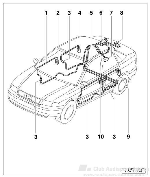

Esquema neumático
1. Tubería de vacío
2. Elemento actuador de la puerta delantera derecha
3. Conectores
◆ Otros conectores van ubicados en la parte inferior del pilar -A- y en el fuelle del pilar -B-
4. Elemento actuador de la puerta trasera derecha
5. Elemento actuador de la tapa del depósito
6. Bomba del cierre centralizado
7. Pieza distribuidora
◆ Va firmemente unida a los demás cables, exceptuando el cable para la tapa del maletero.
8. Elemento actuador de la puerta delantera izquierda
◆ Se desmonta y monta como el de la puerta derecha.
9. Elemento actuador de la tapa del maletero
10. Elemento actuador de la puerta trasera izquierda
