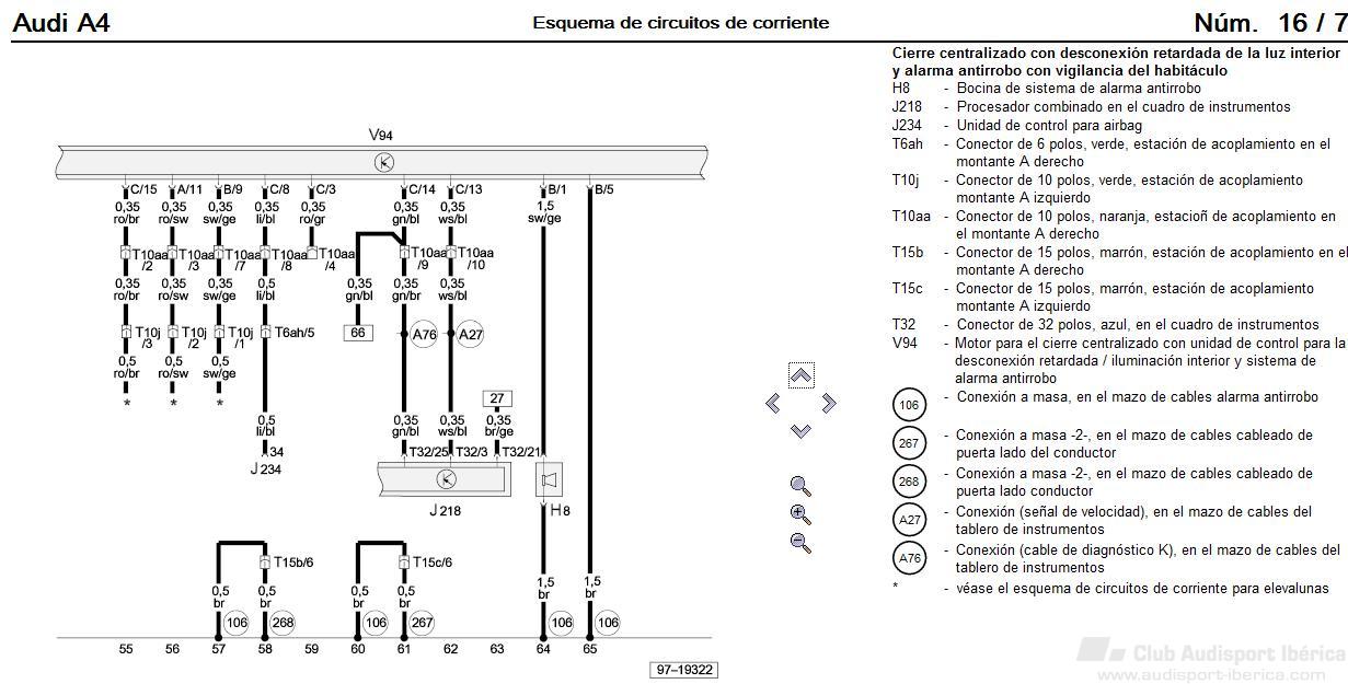

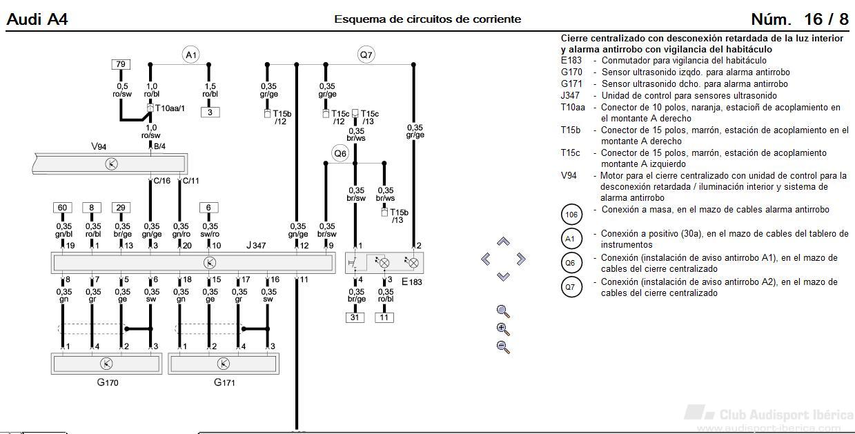

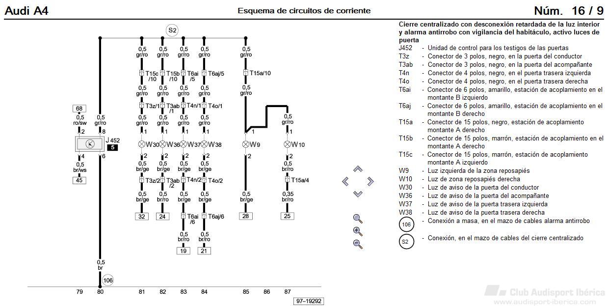

Ok, Duke, gracias he sacado de conclusión lo de la foto, y voy a mirar a ver si cuadra con los conectores marcados, pero lo que ha puesto carlos no lo tienes tu en el idioma de la tierra? es que casi me iria mejor tambien tenerlo para comparar, si no es mucho pedir.

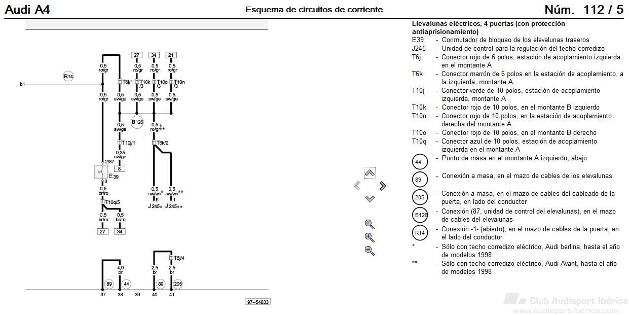

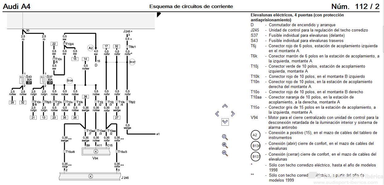

Joer, no me cuadra nada, segun eso los conectores de la bomba A, B y C, tienen mas pines.
A ver josen, si tienes aun abierto el tema en el maletero tendrias que mirar si el conector C es de 12 pines o tiene mas, por que segun esquemas tendria que ser el pin 15 del conector C, o sino si hay un cable en ese conector principalmente o en otros de color rojo/negro que seria el cierre de ventganilla.

Duke, deberias de poner la relacion de colores, no he visto que salga en ningun sitio.......... :innocent:
Eso es por que solo ha colocado el esquema electrico de la izquierda, encambio la numeración de los componentes de la derecha es mas larga y no ha llegado a salir lo de los colores. De todas maneras yo los tengo de otros esquemas.

OIDO COCINA! :laugh: ,,el rojo/negro lo tengo localizado,mañana lo estoy conectando al verde. :thumbsup:
Antes de conectar nada mira en que conector y nº de pin está y vete al esquema que puso carlos de los conectores en aleman y traduce con el google lo que pone, no vayas a liarla, fiera.

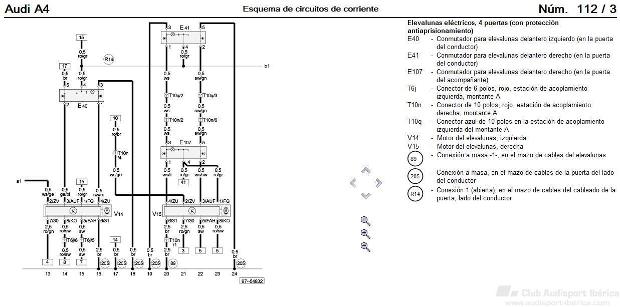

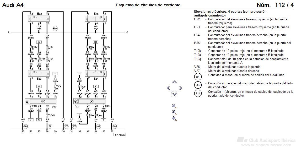

Duke, ante he puesto esto pero como ha pillado en medio de lo que estabas colgando no se si lo has visto:
Sí, lo vi y por eso te he puesto los otros 4 esquemas que son los de las ventanillas (lo que me recuadras en rojo).
Pensaba que eso era lo que estabas buscando... Lo que te puso Carlos en alemán, no se si lo tengo... Luego lo busco.
Un saludo!!- :thumbsup: :thumbsup:
P.D. Carlos, no se me ha olvidado lo tuyo. Sigo buscando, pero de momento no he encontrado nada...
