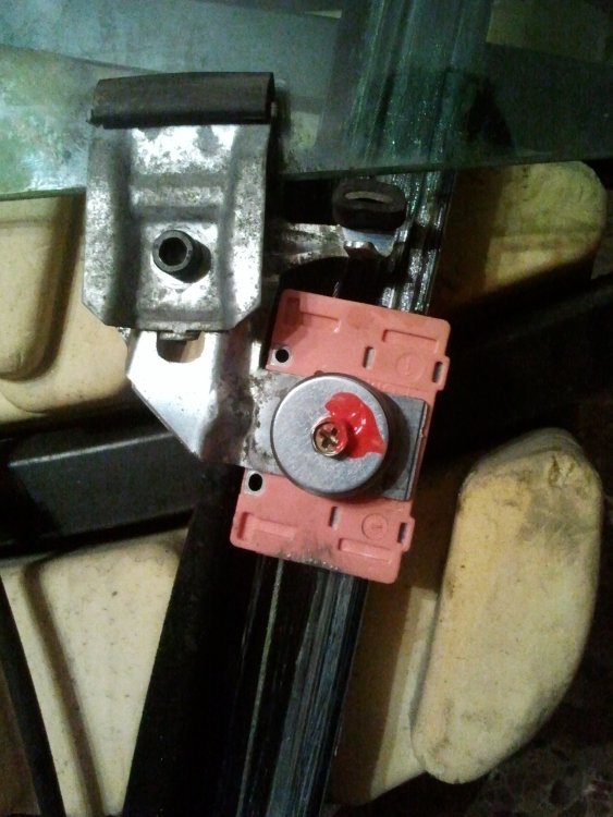

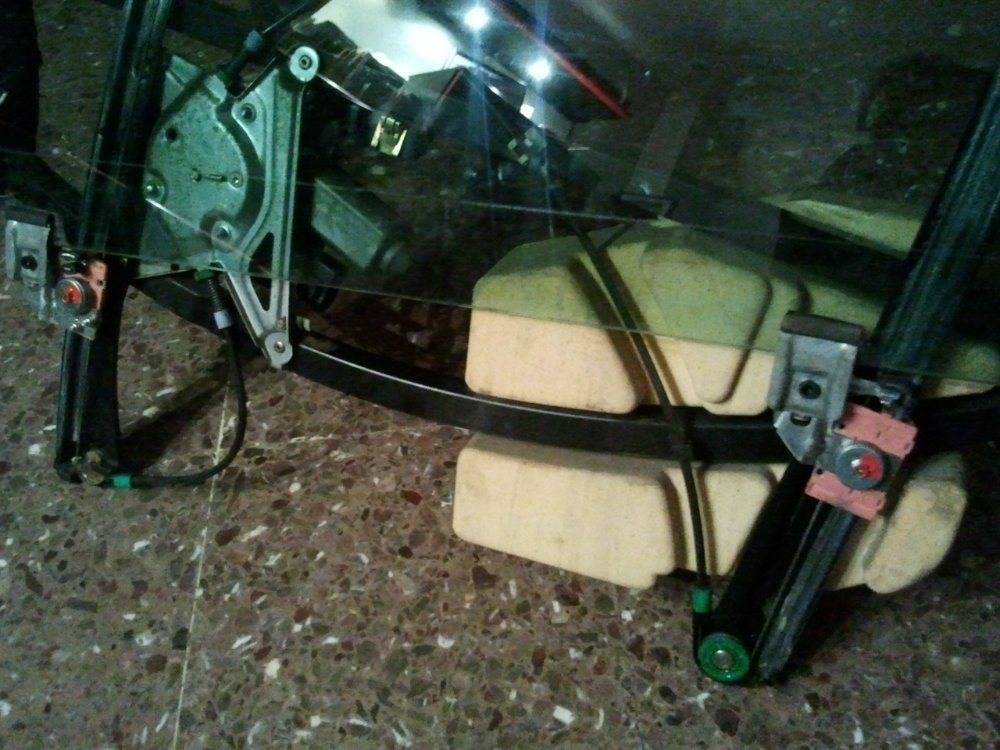

Tzintze Publicado 18 Marzo Denunciar Publicado 18 Marzo En 26/3/2012 a las 16:49, VIX dijo: Bueno ya está todo montado y funcionando. Una de las 2 piezas es bastante fácil de adaptar y se puede montar sin desmontar el marco. Para la segunda al final se desmontó todo para trabajar mejor (y se tuvieron que poner 2 tornillos) Dejo unas fotos de los apaños de mi padre para adaptar las piezas del A3 al A4 por si alguien se anima a hacerlo. Decir que el precio de cada pieza es 3,72 euros + IVA en el conce. http://img845.imageshack.us/img845/3971/20120323204655.jpg http://img19.imageshack.us/img19/572/20120323204706.jpg http://img843.imageshack.us/img843/8303/20120323204628.jpg Perdón por el reflote, pero estoy ahora liado con cambiar la famosa pieza verde y no se ven las fotos y no acabo de entender como se quita y pone el plastiquillo. Responder

VIX Publicado 18 Marzo Autor Denunciar Publicado 18 Marzo hace 11 horas, Tzintze dijo: Perdón por el reflote, pero estoy ahora liado con cambiar la famosa pieza verde y no se ven las fotos y no acabo de entender como se quita y pone el plastiquillo. Hombe! como va todo? Yo pronto tengo que repetirlo porque se me ha roto el del copiloto, pedí la pieza y me tengo que liar. Pero he encontrado las fotos que puse en su dia! Responder
