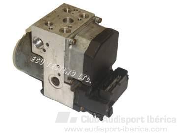

A ver si algún alma caritativa me echa una mano, mi coche lleva una centralita no compatible, si yo le cambio la centralita funcionara o tambien me hara falta cambiar la parte hidraulica?, es decir la centralita y el cacharro donde va esta.

no estoy seguro pero creo que tendrias que cambiarlo todo y vale bastante pasta
Gracias por tú respuesta,
A cambiar te refieres a cambiar la centralita y la parte hidraulica que va junto con la centralita no?

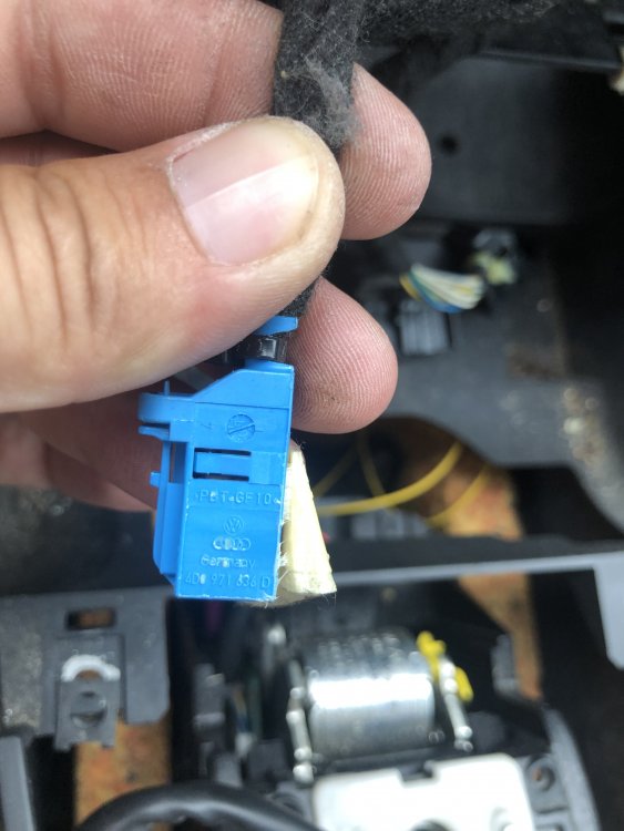

1-todas las llantas OEM salen del conce con sensor de presion?
2-Cuando desmonte la consola 1 DIN para pasar a 2 DIN me encontre con un conector de 2 cables atado al conector del boton del ESP (es igual que el del ESP pero este ultimo tiene mas cables)... puede ser pre-instalacion de este sistema? o el boton de presion viene iluminado en un pre?
Un saludo
Ese mismo conector me lo encontre en mi 8p neno...no sera este no:
Enlace al comentario
Compartir en otros sitios web
hace 5 horas, korny1976 dijo:
Creo q ese era el del Airbag del copiloto para ponerle el pulsador
Gracias..creo qe tambien...pero como estaba por ahi dentro era para saber,tambien puede ser para el modulo del telefono que lleva en el apoyabrazos,ya que lleva bt oem tambien,e igual en su dia cuando quedo obsoleto el modulo de tlf nokia decidieron montar el bt oem y dejaron el conector por ahi...una incognita..jajaj
hace 2 horas, ALEXAPRILIA11 dijo:
SEGURO que es para el testigo del airbag.
Un saludo
