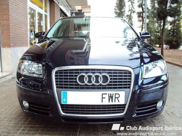

Joan Marc Publicado 5 de Mayo del 2012 Denunciar Compartir Publicado 5 de Mayo del 2012 (editado) hola compañero! yo tengo disponible el paragolpes de la foto que te adjunto, con la rejilla disponibles si te interesan. Esta todo impecable, ya que justo tuve un golpe, me lo arreglaron todo y me pusieron la rejilla nueva, y al poco tiempo hice el cambio al frontal s-line. Aqui te adjunto una foto del frontal para que veas cual es y el coche en que estaba montado. Si te interesa mandame un MP. Editado 5 de Mayo del 2012 por Joan Marc Responder Enlace al comentario Compartir en otros sitios web More sharing options...
