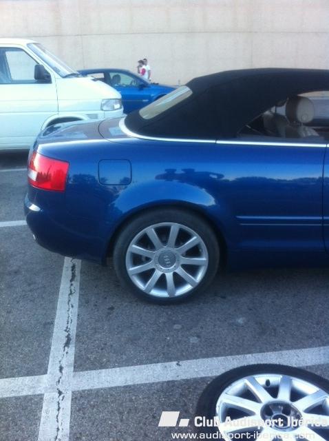

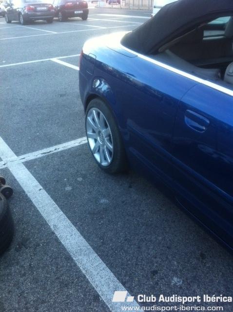

woqr Publicado 10 de Mayo del 2012 Denunciar Compartir Publicado 10 de Mayo del 2012 Aquí se aprecia mejor el ET20 ! se que es cuestión de gustos pero yo prefiero que queden alineadas al paso de rueda !! Responder Enlace al comentario Compartir en otros sitios web More sharing options...
woqr Publicado 10 de Mayo del 2012 Denunciar Compartir Publicado 10 de Mayo del 2012 Aquí se aprecia mejor el ET20 ! se que es cuestión de gustos, pero yo prefiero que queden alineadas al paso de rueda !! Responder Enlace al comentario Compartir en otros sitios web More sharing options...
