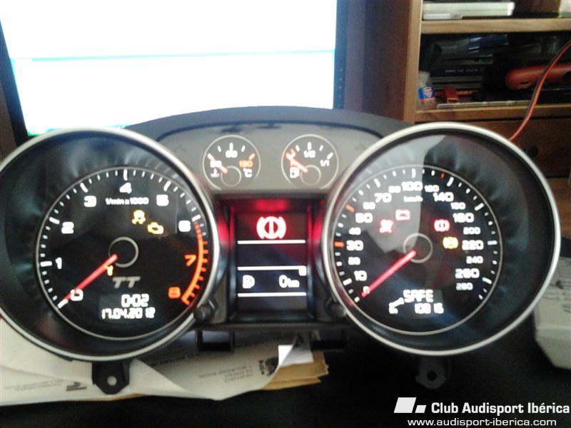

Estoy trabajando en un brico que consiste en el cambio del cuadro del TT MK2.
Para ello, necesito un voluntario que esté dispuesto a cambiar su cuadro rojo de este estilo ...
Por un cuadro de los nuevos de color blanco ....

Cuenta conmigo compañero!! Ademas que yo ya tengo el cuadro comprado, pero me fue imposible hacer el cambio.
Lo lleve a la Audi para me que lo hiciesen, pero fue imposible, no consiguieron casar las llaves. Pregunte a un compañero del foro (que controla bastante del tema) y me dijo que abriese el cuadro nuevo y que si llevaba un chip MICRONAS, que me olvidase del tema porque es imposible. Efectivamente el cuadro lleva ese chip, asique en casa lo tengo muerto de risa.
A mi no me importaría intentarlo con mi coche de nuevo, pero la vez que lo intentamos, despues salían algunos errores en el cuadro de serie imposibles de borrar con el vagcom, por lo que me toco llevarlo a la Audi y me cascaron 70/80€.

Dorian,
el cuadro que yo tengo me lo mandaron con llave conocida, por lo que he podido acceder a la EEPROM y al Security Block sin mayor problema (y se puede sobreescribir).
Tu cuadro hay que abrirlo y sacar una clave especial, pero eso me lo hacen (yo no fuí capaz).

En cuanto sepa que se puede hacer no hay mayor problema en cambiarte el cuadro.
Los cuadros blancos tienen una ventaja sobre los rojos (que quiero comprobar), y es que se puede manejar el TMPS (o sistema de control de presion de los neumáticos) desde el propio cuadro siempre que la centralita del ABS vaya por LONG CODING (en principio).
