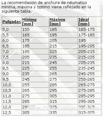

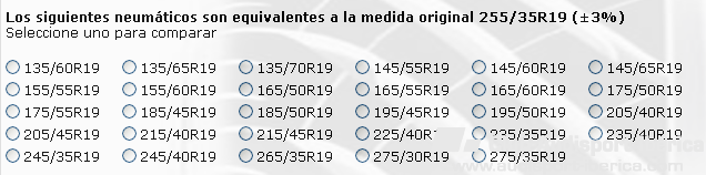

He mirado tablas de equivalencias y podría montar un neumático 235/40/19 que mantiene el índice de carga. Además para 9 pulgadas de ancho de llanta que es la que llevo es el mínimo recomendado de anchura.

Yo cuando tenía las llantas de 19" con 255/35-19 tambien me planteé un cambio de gomas a alguna medida inferior, pero lo acabé descartando definitivamente ya que la medida que tu dices es todavía peor ya que te alarga el desarrollo del cambio ya muy largo que lleva de origen ese motor.
La única alternativa que me pareció factible fue la montar de 245/35-19 en las 4 ruedas, ya que el desarrollo se recorta un poco respecto a las 255 quedando exactamente igual que con las gomas 245/40-18 (la medida de llanta y neumatico más adecuado y equilibrada para este coche), además de que al reducir un poco la anchura reduces un poco el consumo.
