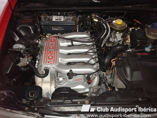

Los inyectores son bosch. Son nuevos y van mejor que los hitachi. Llevan apartee unos casquillos adaptadores. Y el consumo es ligeramamente menos
Ya decia yo que no se parecian a los que tenia, te falta detras del faro la tapa esa que coge aire y va a la caja del filtro no?, aunque si le vas a poner un kit de admision ya te da igual. Si te interesa regalo un catalizador de este motor, por si lo quieres vaciar y ponerselo, mas bien lo regalo por eso porque esta mas bien para vaciar que para usarlo normal.

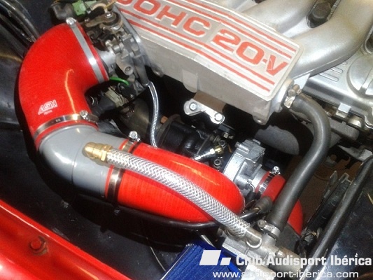

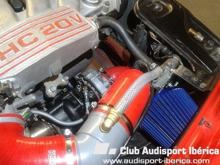

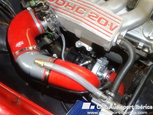

Hola
Aqui subo unas fotos de como ha quedado el montaje del turbo..
en cuanto pueda subire un video para verlo en marcha.
trato de subir otras fotos, pero no me deja, a pesar de que le cambio el tamaño
ostis por lo que veo en la foto esta quedando muy bien ademas buen trabajo felicidades y a seguir con el proyecto :thumbsup:

La verdad que el silvido fino del turbo al conducir es una gozada.
tengo que corregir una cosa. la valvula de descarga del turbo. tengo que comprobar la presion que coje con un manometro y ajustar la valvula con el tornillo de reglaje. y poner una abrazadera mas ancha y fiable en el cuerpo de mariposa, porque acelerando a fondo
con la presion que alcanza se sale el tubo... por lo demas, el montaje ha sido un exito :az:
