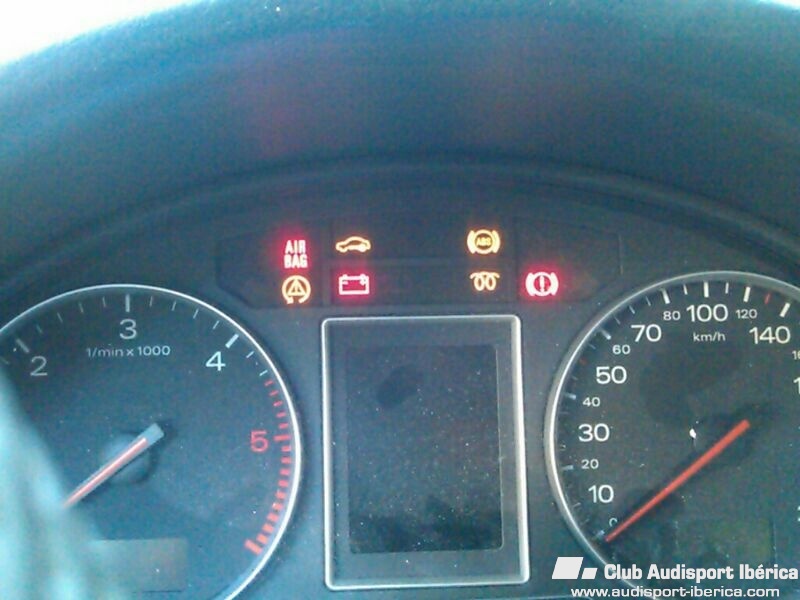

Buenas tardes,
desde hace unos días se me encienden la luz del ABS y del ESP y además deja de funcionar el aire acondicionado (sale aire caliente) y el cuentakilómetros. Cuando dejo el coche un tiempo aparcado (varias horas) y las luces no se encienden, pero al cabo de un rato de ir conduciendo, vuelven a encenderse. He estado mirando en el foro y no he visto nada que me pueda ayudar.
Además, noto el coche se recalienta un poco.
Es grave doctor? Se puede arreglar facilmente o lo tengo que llevar al taller?
De la imagen que envío, son:
- De la izquierda la luz de abajo
- De la derecha la luz de arriba
Muchas gracias

Estimado paciente , es grave. O no. Depende. Pero, por sea caso, pase usted al subforo correspondiente, ud. no tiene un B5. Siendo unos fallos que pueden aparecer en cualquiera de los modelos de Audi...mira los sensores de ABS. Tambien puede fallar la centralita del ABS. Pero mucho temo que es question de la centralita, o sea, la ECU.

Muy buenas, Flopez podriS decirme como solucionaste el tema??? Me pasa justo lo mismo, tengo un B4 y me pasa lo mismo que dices, el mecánico va loco porque la diagnosis le dice que es el sensor,
Lo hemos cambiado y nada, el aire no va, me muero de calor y además a veces cuando freno, el coche no frena del todo bien... La verdad es esa, al ver este pots he alucinado porque es justo lo mismo... Gracias!!
