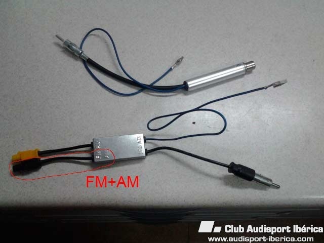

Shadax la diversity cual es la que se ve en la foto amarilla?
Que la conectó al amplificador que me viene con la radio y lo conecto donde pone fm?
Por cierto aun no se donde tengo que conectar el cable morado o violera segun se mire y que
Pone speed al igual lo tengo que dejar sin conectar, no se.
La diversity es la amarilla. Si puedes conectarla a la AM+FM, sería eso. Sobre el cable "Speed" déjalo desconectado inicialmente porque si no, probablemente no puedas ver películas o vídeos en marcha. Sólo te permitiría verlos con el motor apagado y el freno de mano puesto. Eso es lo que otros modelos de Witson hacen por lo que he leído.

Ok, lo are asi solo espero que con tanto cable que lleva la radio por detras cuando lo conecte a los conecfores del coche no pete algo.
Por cierto el azul de la antena que lo conecto con el azul suerto del manojo de cables que trae la radio y listo, no?

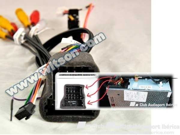

Chicos mi gozo en un pozo, he intentado conectar la radio y no habido suerte, haber si me podeis ayudar, lo he conectado como en la foto y lo unico que he conseguido ha sido oir un pitido se ha encendido una luz de un boton que pone SCR y a los dos o tres segundo se vuelve a apagar, tambien he intentado hacer un puente con el conector de audiolink que compre y tampoco, que puede ser, los dos cables azules el de la antena y el de la radio los he unido entre si, pero vamos estoy perdido, por favor AYUDA? Si no me veo pagando a un electricista pará que me lo conecté porque tengo miedo a cargarme la radio

Hola, no te puedo decir, pues esta radio no es como la mía, pero si puedes , manda una imagen de las conexiones de la radio que vienen en el manual y una foto detallada de los pines del conector que trae la radio y de los hilos que le llegan.
Saludos

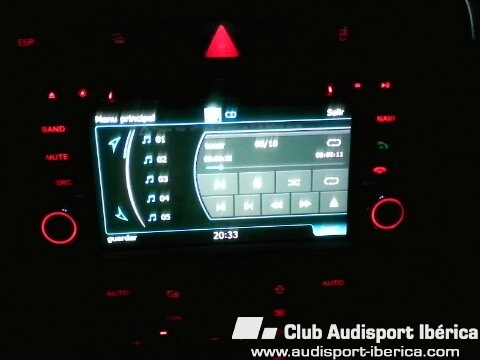

Gracias piolinin por tu interés en ayudarme con las conexiones pero como se que en esto me iba a perder, he preferido llevárselo a mi mecánico y se lo ha currado el y pagando todo se arregla.
Ahora toca familiarizarse con el aparato y ha disfrutarlo porque trae muchas cositas yo ya le he cambiado el idioma de todo lo que he podido pero no consigo conectar el móvil quiero creer que es mi móvil que es un poco viejo pero me tiene mosca porqué con ún tom- tom que tenía enseguida se conectaban, no se.
OS pongo las fotos que le hecho.
