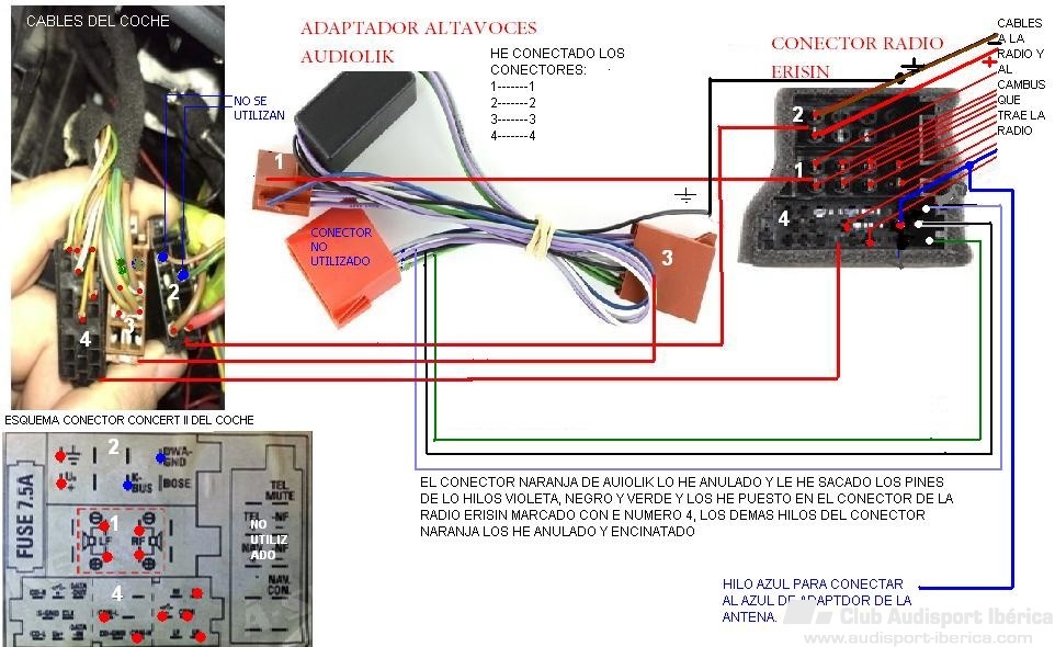

Hola e metido el coche en dos talleres de sonido para conectarme los altavoces de atras pero sigo igual no me lo podría hacer le he dado la esquema de piolinin pero no sabia que aser con eia asi que alguien me puede echar una mano seria de gran ayuda una esquema mas detayada seria de maravilla un saludo

Hola piolinin no puedo acer para que me funcionan los altavoces de atras no se como se hace el puente este un saludo

Vamos a ver, según el esquema he conectado el adaptador para altavoces de audiolik como sigue:
PRIMERO
He conectado el conector marcado con el el numero 1 de audiolik con el conector marcado con el 1 del conector de la radio,
SEGUNDO
He conectado el conector marcado con 3 en el esquema del adaptador de altavoces de audiolik con el marcado con el tres de los conectores del coche.
TERCERO
Del conector de audiolik solo nos queda el conector naranja sin conectar,

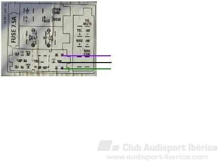

Entonces de este conector solo he utilizado los cables que tienen el color violeta, negro y verde
Los cuales los puedes cortar y conectarlos a los que salen del coche que van al conector marcado con cuatro en el esquema, de la siguiente forma,
VIOLETA al marcado con LF
NEGRO al marcado como COM
VERDE al maracado como LR
CUARTO
Nos queda conectar el cable negro que sale del conector de audiolik el cual conectaremos a masa,
Y ya esta, ya estarian sonando los cuatro altavoces
Saludos.

Hola carlisu he intentado como la esquema pero nada yo tengo el conector facra diferente edtos 3 cables donde lo meto mir un poco la foto si no es mucha molestia un saludo
