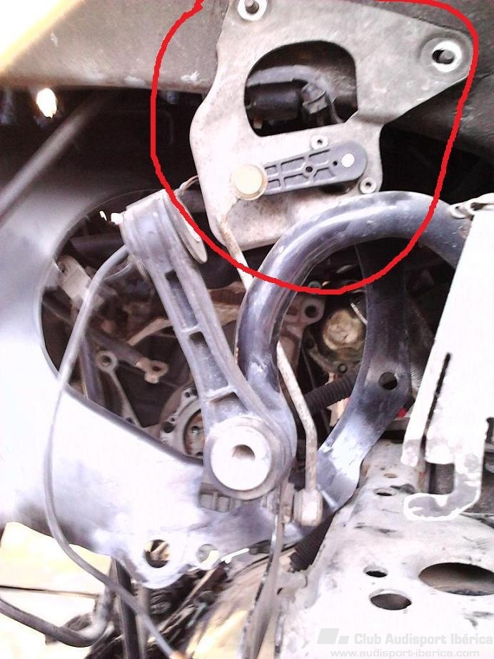

Alguien que monte de serie o no de serie el nivelador automatico de luces el ALWR podria poner una foto del sensor delantero. Intento montar el sistema en mi coche pero no se como va montado el sensor delantero, no se su posicion. Es decir el lugar en el que esta ubicado, nesecito solo ver donde esta montado.

Zanusix haz un tutorial de como lo has hecho amigo!! Que has indagado en una cosa bastante complicada yo creo!!
Animo y suerte maquina
Al contrario es bastante facil el asunto, tienes que hacerte con los sensores de altura delantero y trasero y la centralita. El sistema es independiente, ya que la centralita lo hace todo y alli van todos los cables, los de los sensores. de alimentacion y de los motores de los faros. Se puede montar con o sin xenon, eso da igual. Para hacer un brico lo tengo complicado, no tengo garaje, hago todo en la calle y estoy mas pendiente de terminar lo que hago antes de que aparescan los municipales, que de buenos vecino estoy hasta los c.....s.

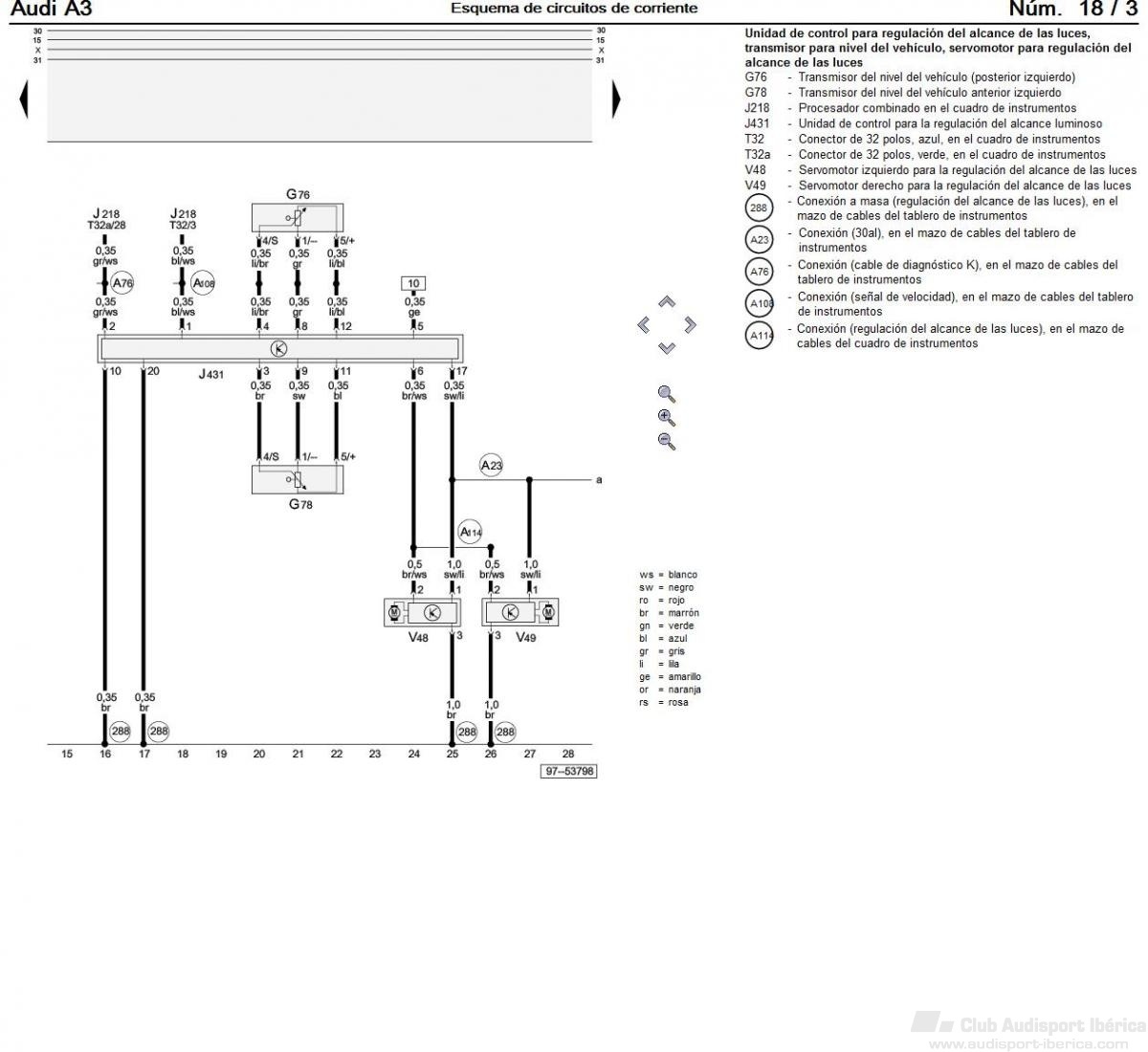

Aqui dejo el esquema electrico del ALWR de restyling ( 01-03) . Yo lo he instalado en un a3 del 98, he tenido que adaptarlo a mi coche porque hay diferencias en el cableado.pero funciona sin problemas.

Zanusix, gracias por el esquema del elsawin, pero sobre todo por ser de los pocos que lo ha instalado en un A3.
Yo tambien estoy intentando dejar el Xenon completamente OEM. Mi a3 tambien es un pre, asi que la instalacion sera exacta. Has comentado que el cableado ha viariado un poco con respecto al esquema. ¿Podrías comentar exactamente que fue lo que vario?
Mis conocimientos de electricidad son limitadas, y por ello tengo unas dudas. Con respecto al terminar 6 y 17 de la centralita, van hacia los motores reguladores de altura, a positivo y masa de ambos. ¿Se podrían contectar directamente al conector que va al mando que los regula? (suprimiendo el mando claro esta). El terminal 5, ¿va a positivo? ¿fijo o bajo llave?
