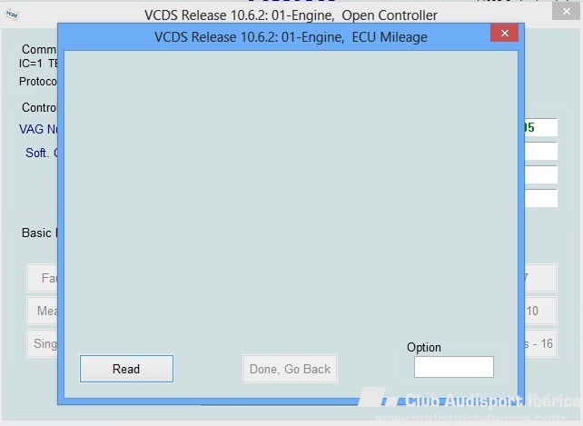

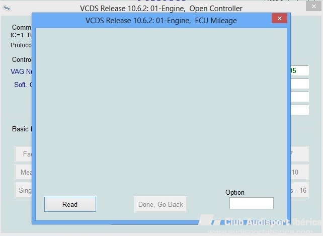

Nos aparecera una pantalla de la siguiente forma :
Entonces le damos al "Read" y nos aparecera una pantalla como esta :

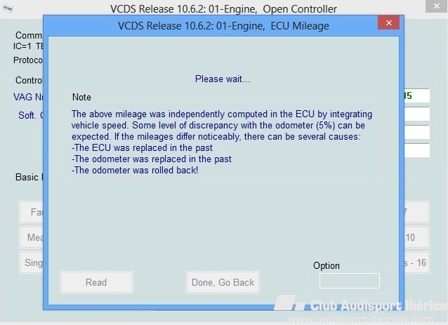

El kilometraje que se enseñará ha sido guardado en la ECU integrando la velocidad del vehiculo. Se puede esperar alguna diferencia con el cuadro de instrumentos (5%)
Si los km difieren sustancialmente, pueden haber varias causas :
- La ECU ha sido reemplazada en el pasado
-El cuadro de instrumentos ha sido reemplazado en el pasado
-En el cuadro de instrumentos se han bajado los kms.

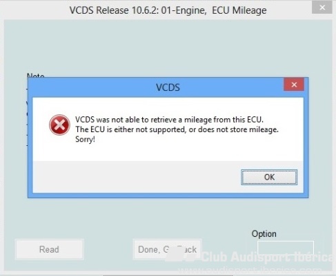

A la que el soft ha hecho su trabajo, si el modelo es un pre, como el mio, del '98, os aparecera el siguiente mensaje en la pantalla :
Mensaje que nos dice los siguientes :
VCDS no ha podido extraer los kilometros de esta ECU .
La ECU no es soportada ó no guarda los kilometros.
Lo siento !
Lo de si la ECU esta soportada ó no por el software, esto esta claro que no es, ya que nos podemos conectar para hacer otras cosas.
