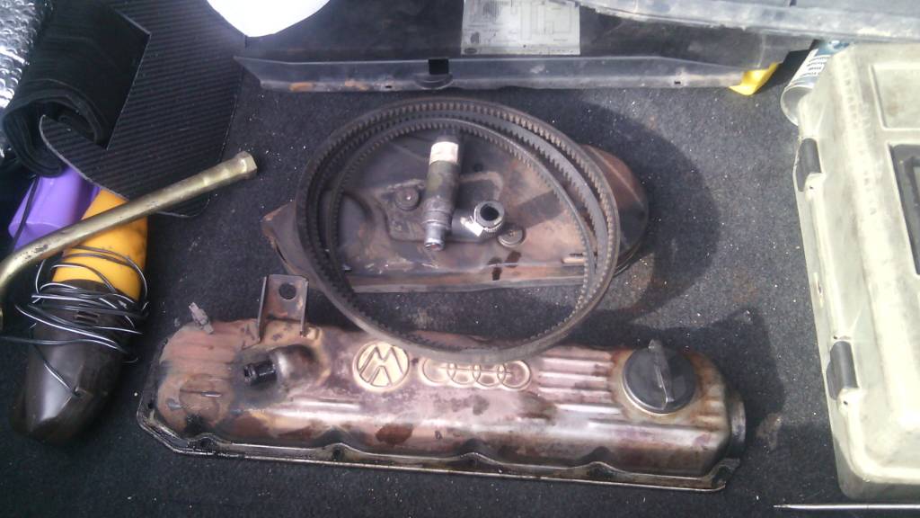

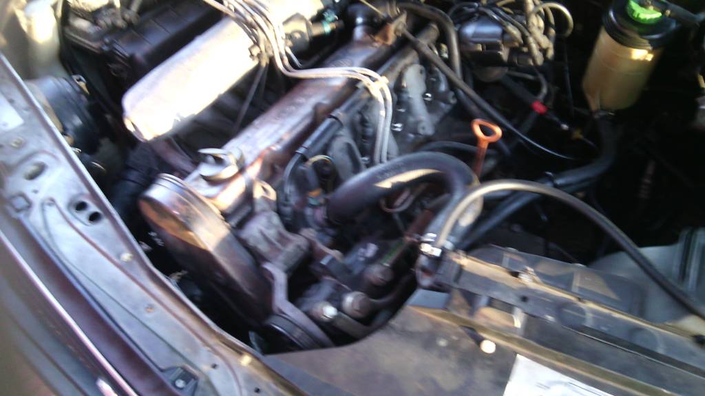

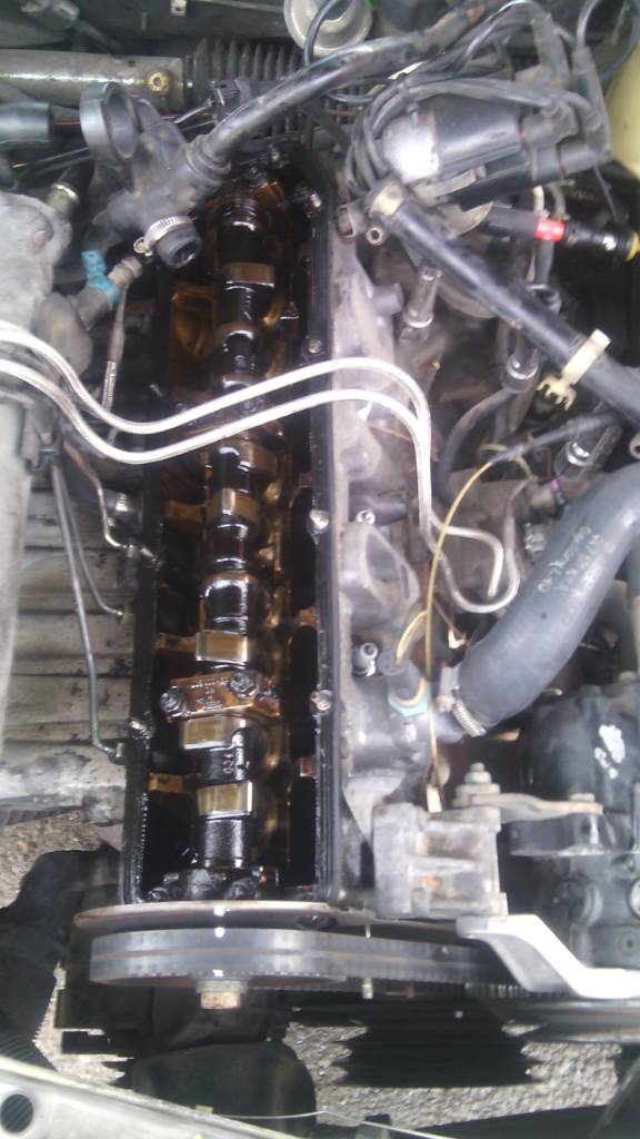

RodesAudi100 Publicado 4 de Enero del 2014 Denunciar Compartir Publicado 4 de Enero del 2014 Hola compis feliz año y como no para empezar se me acaba de romper la bomba del agua en mis narizes nada mas abrir el capó nada mas aparcar en la puerta de mi casa pues bien como ya le tocaba pues aprobechare la oportunidad y al lío. Gracias a unos apuntes que me pasaron y algún brico de este foro e decidido hacerlo yo mismo ya que en estos tiempos están las cosas muy mal y pienso que vale la pena arriesgarse. Pues ya me puesto en ello sin pensarlo si alguno me podéis dar algún briconsejo estaría muy agradecido pero bueno creo que me las voy apañar bien. Lo primero que hecho a sido aflojar bujías,desenchufar la pipeta de la bobina para facilitar sacar las correas de accesorios ya que una de ellas me a tocado girar un poco el motor y así poder sustituir. Y bueno como no hecho casi fotos lo siguiente a sido sacar la tapa superior del bloque por 3 simples razones 1 por que resumía aceite para cambiar junta,2 para bloquear el árbol de levas pero no e visto nada donde bloquear y 3 para darle un poco de aerosol anticalorica para dejarlo mas decente. Responder Enlace al comentario Compartir en otros sitios web More sharing options...

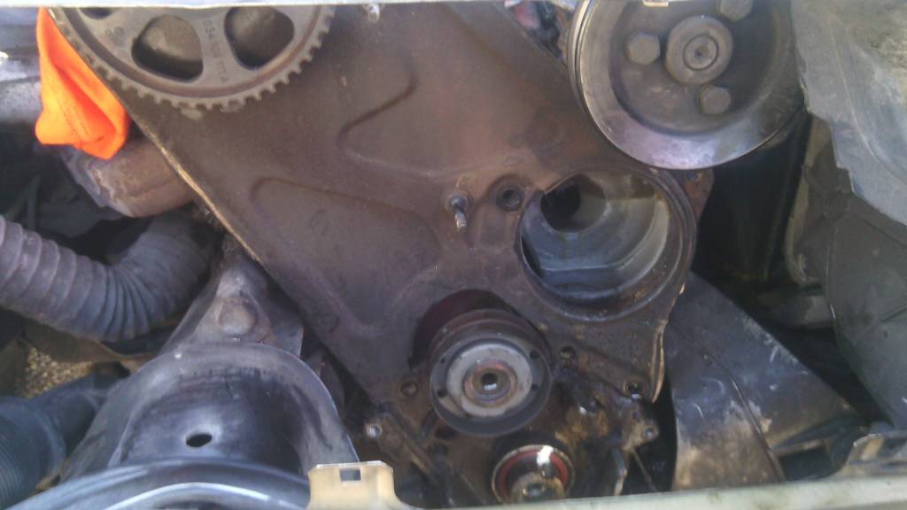

RodesAudi100 Publicado 6 de Enero del 2014 Autor Denunciar Compartir Publicado 6 de Enero del 2014 La verdad es que si compañero,asta ahora solo e sacado las correas de accesorios,la tapa que protege el kit distribución,la tapa del árbol de levas y limpiado el circuito del agua pero me falta localizar un útil para bloquear el cigüeñal,alguna idea? Yo e pensado algún tornero o algo paredo al s2 del brico de así. Saludos. Responder Enlace al comentario Compartir en otros sitios web More sharing options...

RodesAudi100 Publicado 9 de Enero del 2014 Autor Denunciar Compartir Publicado 9 de Enero del 2014 Bueno compis,por fin va una foto Enviado desde mi Orange Hiro mediante Tapatalk Responder Enlace al comentario Compartir en otros sitios web More sharing options...
RodesAudi100 Publicado 9 de Enero del 2014 Autor Denunciar Compartir Publicado 9 de Enero del 2014 Así antes de empezar y no se como resumirlo pero aun no e terminado con la distri por que estaba todo de pena y no entiendo como funcionaba de bien este 100taco,espero que hos guste como voy evaluando. Enviado desde mi Orange Hiro mediante Tapatalk Responder Enlace al comentario Compartir en otros sitios web More sharing options...
RodesAudi100 Publicado 9 de Enero del 2014 Autor Denunciar Compartir Publicado 9 de Enero del 2014 (editado) Y nada sigo igual que pasa palabra todo ya desmontado. Enviado desde mi Orange Hiro mediante Tapatalk Editado 9 de Enero del 2014 por rodesaudi90 Responder Enlace al comentario Compartir en otros sitios web More sharing options...
