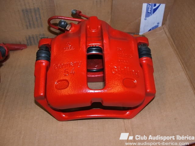

Mi coche audi coupe 2.3 del 90. Trae de fabrica frenos girling de 256mm. Cuando lo compre ara unos 3 años un audi coupe 2.0 16v del año 95 para piezas ya me di cuenta que los frenos eran mas grandes. Pero no me pare a mirar que era lo que cambiaba etc. Yo crei que que cambiaba todo pinza, disco etc... Y como los frenos los tenia bien, pues no me apetecía ponerme a cambiar todo.

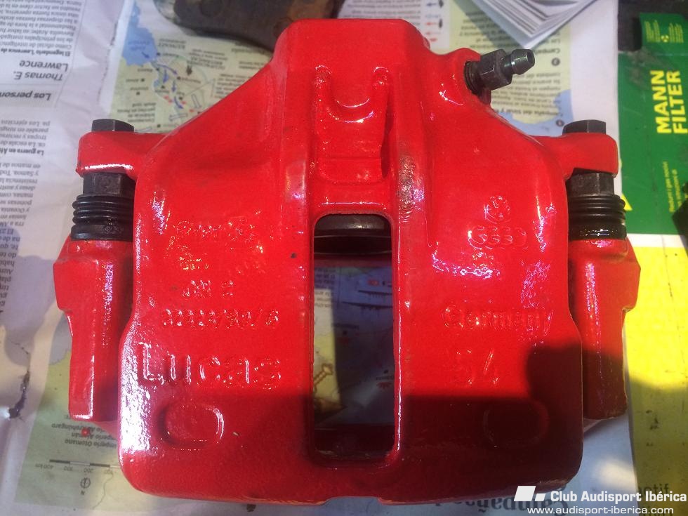

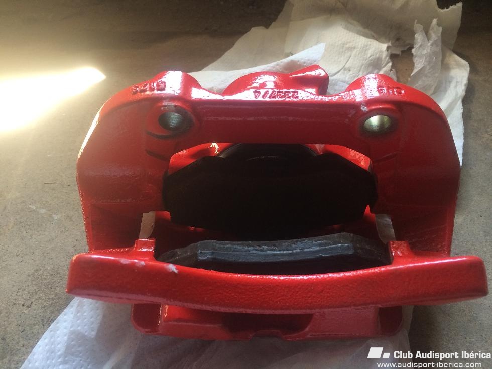

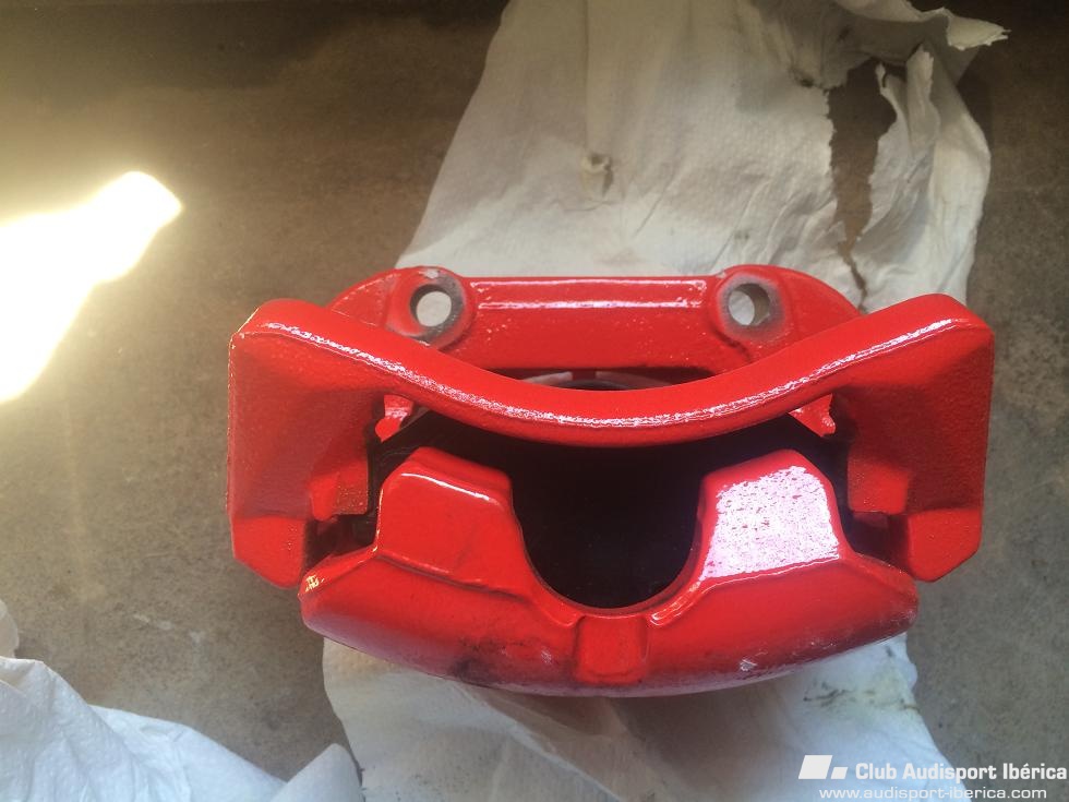

Pero el otro dia me pongo a mirar las pastillas y las tengo que cambiar y digo pues voy a mirar para poner todo el equipo de freno del otro coche. Y ya mirando detenidamente me doy cuenta que la pinza parece exactamente la misma y lo unico que cambia es el disco. el mio de 256 y el otro de 280. Y para alojar el disco grande lo unico que hay que cambiar es el portapinzas. las pinzas son de diferente marca las mías girling y las otras lucas pero las 2 son de 54.
De hecho miras en oscaro y vienen parra el mismo coche los 2 tamaños de discos. No debe influir en este caso la motorización. Es por tema de año de fabricacion creo. Hasta x numero de chasis frenos pequeños y depues de x numeroo de chasis frenos grandes.
El resumen es que los que montéis frenos de 256 podeis pasar a 280 solamente comprando en un desguace por ejemplo los portapinzas. "creo" digo creo por que todabia no lo e probado, pero estoy casi seguro. Cuando lo pruebe os lo asegurare. Supongo que se note mejor frenada al aumentar algo el diametro del disco.

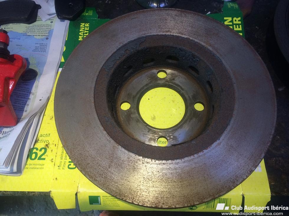

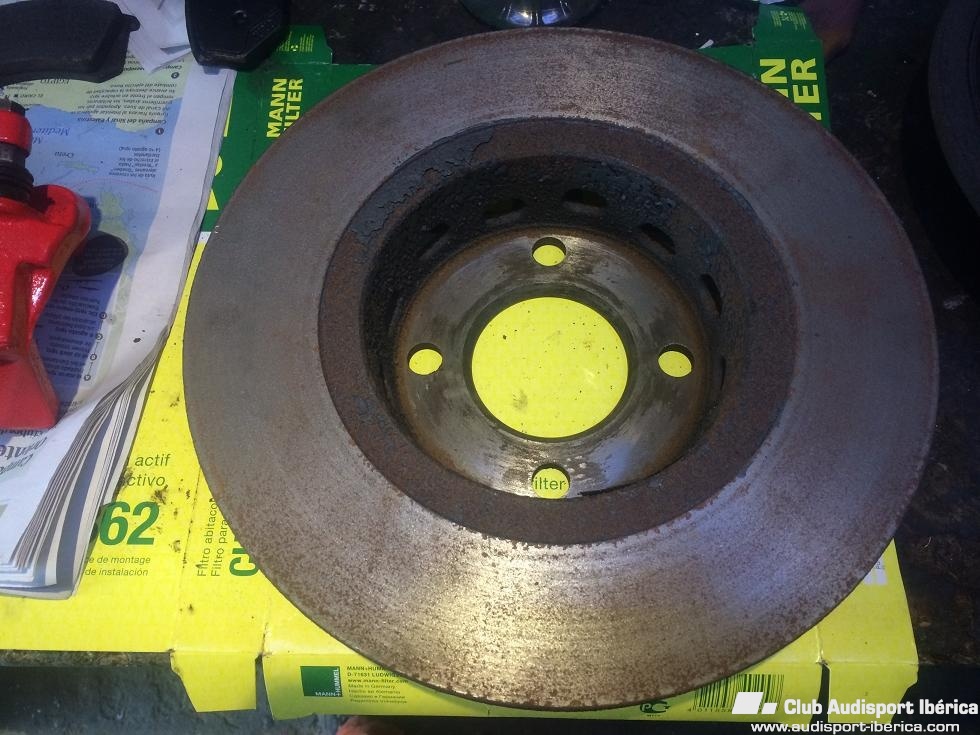

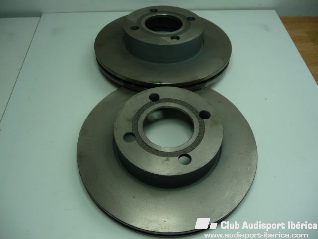

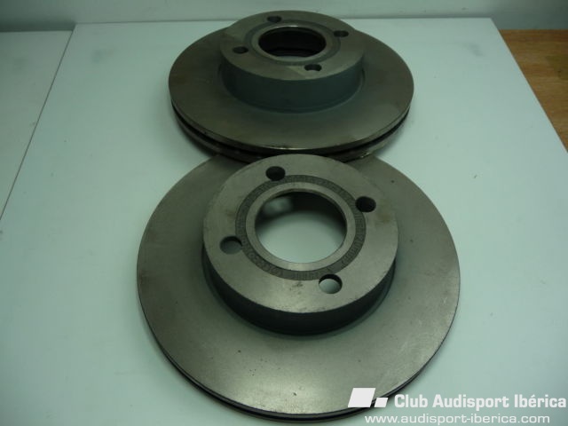

Discos de 256:

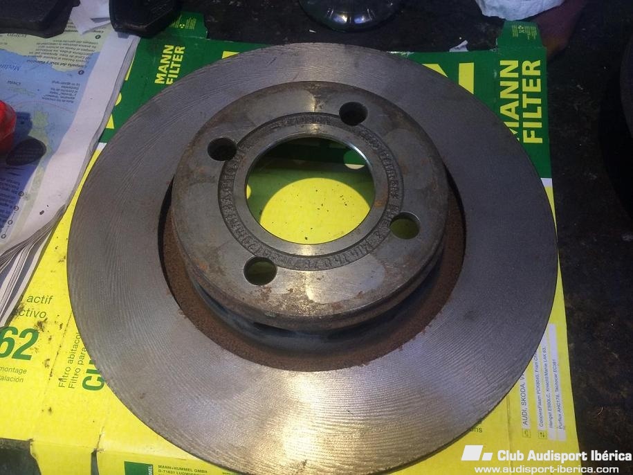

Discos de 280mm: "audi coupe 2.0 16v"
Como podeis ver son diferentes. En el centro tienen mas espacio, para aumentar el diametro del disco ya que la superficie de frrenado es la misma. Las pastillas tambien son las mismas.
Estos discos tienen este aspecto por que me los rectifico un amigo.

No tengo ninguna foto de los portapinzas sueltos de los 2 frenos. cuando lo cambie ya sacare alguna foto para ver las diferencias.

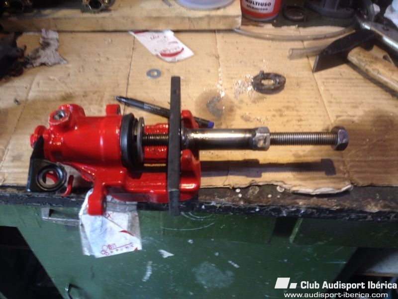

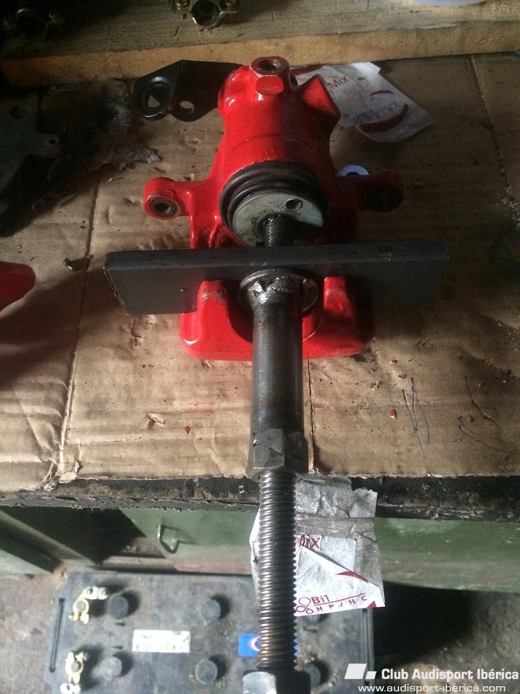

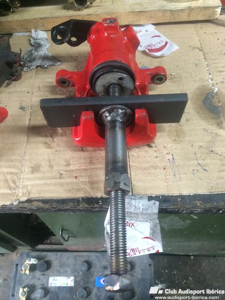

Ya de paso os voyy a enseñar un util que a hecho mi padre. Es para meter los pistones de las pinzas de freno. ES mas enfocado para las pinzas de atras de nuetros coches, ya que hay que empujar y girar a la vez para no andar peleándose con el sargento y el pico loro viene muy bien. Para las de alante tambien vale pero normalmente suelen entrar bien los pistones.
