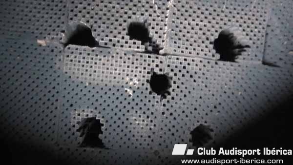

En el bloque de medición 104 pude apreciar que estaba cerca de un 58% de contaminacion, como no llegaba al 70% pude realizarle una regeneración forzada mediante el procedimiento descrito por ross-tech, pero solo bajo a un 50%, después de esto por mas que intente no dejo hacerlo de nuevo, al final abrimos el filtro de partículas y estaba en muy mal estado, incluso tenía varios agujeros que le hicieron anteriormente al parecer para tratar de solucionar ese mismo problema.
Bueno después de vaciarlo lo montamos y la falla continuo, es decir que la ECU continua pensando que esta tupido. Por lo que he leído el sensor de presión de gases de escape G450 es el encargado de medir las diferencias de presiones en el filtro y a partir de ahí calcula el % de contaminación del filtro, al estar vacío completamente no hay diferencia de presión, por tanto no debería pensar que esta tupido, otra cosa que puede suceder es que al estar totalmente vacío y no haber diferencia de presión el piensa que esta anulado y lanza la falla. Para contrarrestar esto le pusimos para ir probando una resistencia variable en la salida del sensor, ya que el convierte los valores de presión en voltaje y según el voltaje que manda a la ECU es la diferencia de presión, haciendo esto y analizando el canal 104 (sonde se puede ver el % de contaminación) pudimos ir aumentando el % de contaminación, al igual que en el canal 102 ya se podía ver que la diferencia de presión ya no estaba en 0, variando los valores de la resistencia podemos ir aumentando o disminuyendo las diferencias de presiones, probamos con una diferencia de 7mbar y de 14mbar, de esta forma pensando que íbamos a tener resultado y que ahora si la ECU detectaría que existe diferencia de presión y que al borrar la falla se solucionaría el problema, pero sigue dando la misma falla.
