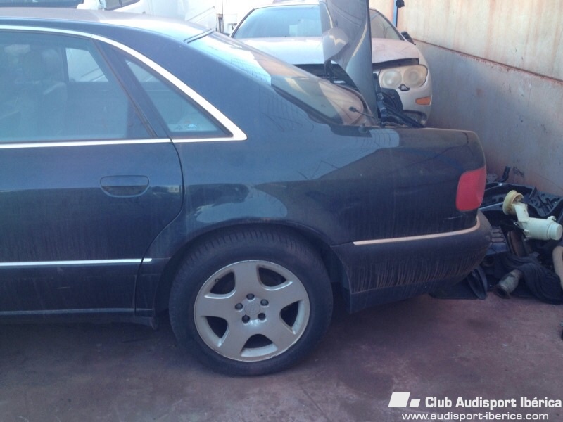

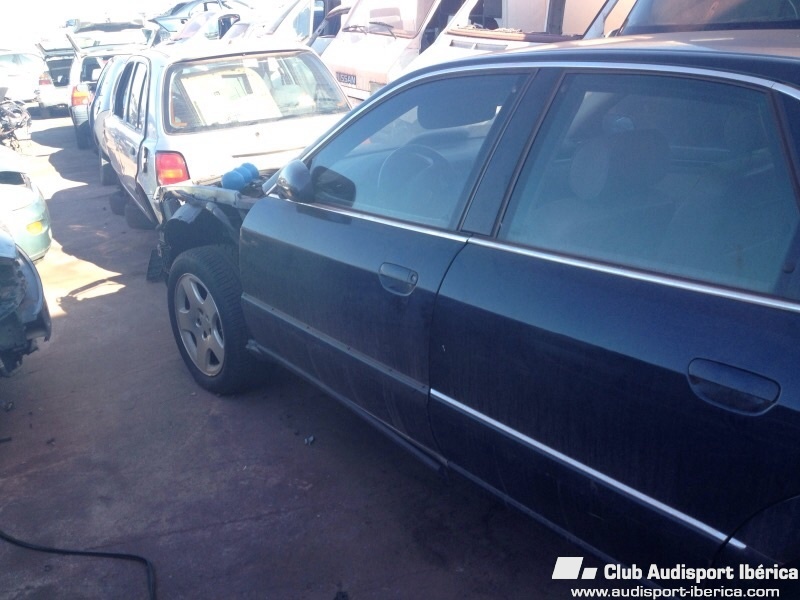

Bueno, al final no entraban las 17 pulgadas del A8, tocaba la mangueta y ni siquiera un tornillo podía entrar, una pena.

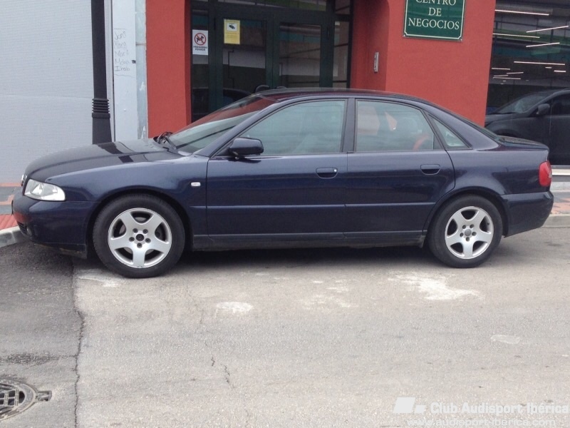

Compre las 16 pulgadas estas por un módico precio de 100 euros

Pues quedan de lujo, casi igual que las que querias poner.

Las vi bastante anchas las llantas, incluso fui a probarlas con otro B5 que había por el desguace donde tenían las del A8 y que va, daba en la mangueta y bastante, no llegaban a entrar cuando ya rozaba.
Yo estaba en que entraban, pues tuve una vez otro B5 TDI hace ya años y les pues las llantas originales del Audi V8 4.2 del 92 y le entraron perfectamente.
