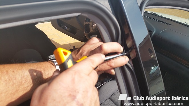

Comienzo por quitar dos tornillos laterales que no hace falta quitar la junta de la puerta, simplemente con los dedos mueves la junta y sale facil.

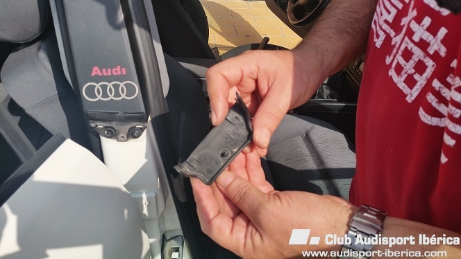

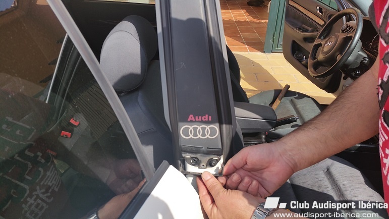

A continuacion una vez quitados los dos tornillos laterales, hay que quitar una tapa pequeña en la parte de abajo, tiene dos pestañas frontales y dos la terales, mas un teton en el centro, con cuidado, es de plastico, empeze por las leterales y despues tire hacia abajo, una vez que sale un poco, tire frontal para sacar el teton, os dejo fotos

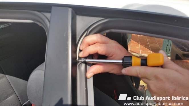

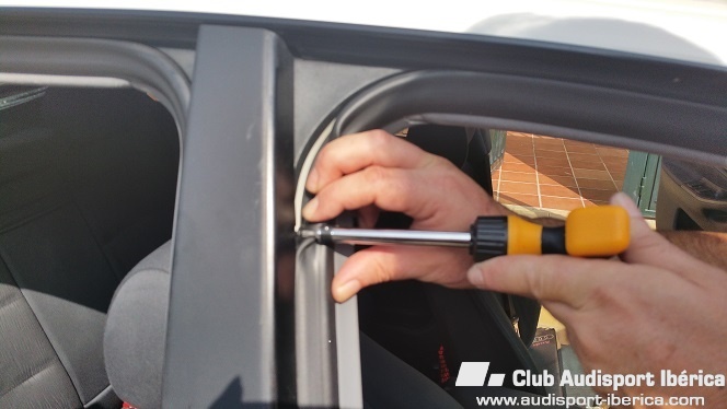

Hay que quitar dos tornillos que aparecen una vez quitada la parte de abajo, lo veis en la foto
Continuamos y colocamos el nuevo, en el proceso contrario, atornillar lo mismo que quitamos, como veis hay diferencia de brillo
