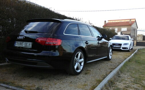

Me gustan mucho las diseño Rotor. Buscando por la web me he encontrado con esta foto. El propietario afirma que son originales Audi en medida 18x8 ET35. Para mi gusto está perfecto. He consultado y 8 de garganta, ET35 y 245 de neumático con la suspensión S-Line no roza ni girando en apoyo. El caso es que no encuentro que exista esa medida en original de Audi. ¿Alguien sabe si existe? No quiero réplicas por lo mismo que no quiero las 19". Gracias de antemano. Saludos

Has probado el configurador de la pagina de audi?
Cuando llegues a llantas busca las rotor y ves en que pulgadas se comercializan para a4, y solo esas son las que se fabrican oem. Lo demas o bien son replicas o algun error tipografico.
Y no solo tienes que controlar eso, la anchura , el diametro y el ET Sino que tambien tienes que controlar que luego se fabriquen neumaticos con el codigo de velocidad e indice de carga para esas configuracion de llanta.

En el configurador para A4 sólo existen en 19". Pero puede que haya en 18" en otros modelos con el mismo anclaje 5x112. Eso es por lo que pregunto.
A priori diria que por el ET son replica..
Esa duda tengo. El propietario dice que son OEM.

Entonces quizas sean oem pero de otro modelo, si fuera asi no corresponderia el buje, el a4 es 66.6, y si lleva ese buje y son eom puede que sean de a3 con buje redimensionado en tornero.
Para a4 solo existen en 19", buje 66.6 5x112 con las especificaciones del configurador.
Lo demas o bien:
- es de otro modelo con buje redimensionado
- o son replicas

hola, creo que en 18 solo las hay para el A3.
originales 8x18 solo los hay para a3 pero van con un et superior y el buje es mas estrecho.
Creo que son replicas,
para salir de dudas que te envie foto de la referencia, viene estampada en el interior de uno de los radios.

Pues llevo poco tiempo por este subforo pero creo que ese coche es de un forero y creo recordar que esas llantas son réplicas además dicho por el en otro hilo , no recuerdo nombre pero investigare por que recuerdo perfectamente que otro compañero le dijo que las colas de escape estaban demasiado salidas...
Sobre si son originales o réplicas , si la medida es la que dices sin réplicas , rotor original en 18 solo ahí para AUDI A3 medidas 5x112 buje 57.1 et 56 y para el A1 5x100 buje 57.1 et 39

Por partes las rotor del a4 originales son 19 pulgadas et 43, el resto o son de otro modelo o réplicas.
Yo tengo suspension sline, hago unos 30-35000 km al año incluso algun año he llegado a los 50000, y llevo las rotor de 19 con perfil 35, y todos esos problemas que dices de dobleces y roturas, andando por todo tipo de carretera no los he tenido ni creo que les vaya a tener mientras montes unas buenas llantas y no las de un llantazo.
