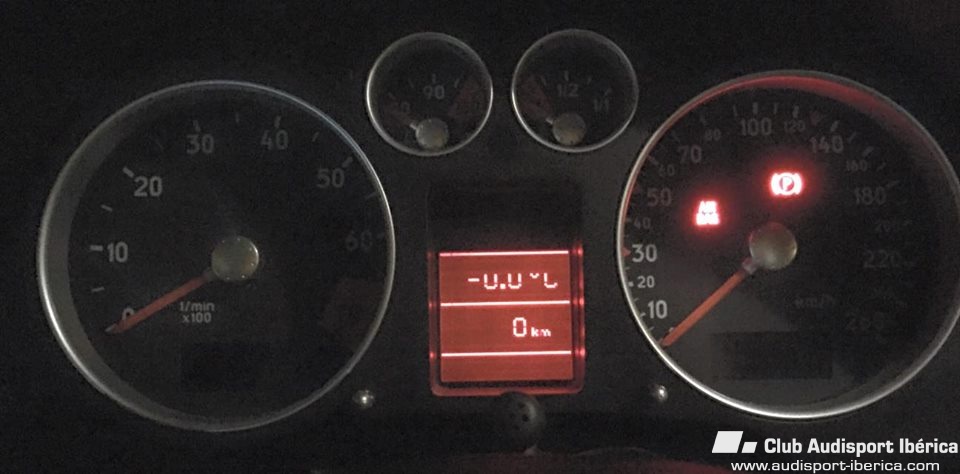

Añado foto del cuadro en su estado actual, me pasa eso mismo que te pasaba, y como encuentro a quien vende eso y que precio tiene? no me va a salir mas a cuenta comprar un cuadro de despiece y ponerle el cuadro?
E comprobado todos los fusibles y están todos bien, descarto la averia electrica ya que por el climatizador puedo ver la velocidad,revoluciones... etc etc
Lo que se me hace muy raro es que haya sido a raiz de quitar y poner la bateria, parece que se a desprogramado el cuadro :S una cosa muy rara :S

Hola pulpiTTo, tienes el cuadro exactamente igual que como se me quedó a mi. Yo lo solucioné como te he comentado pero igual si consigues un cuadro de desguace te merece la pena.
Un saludo y suerte.
