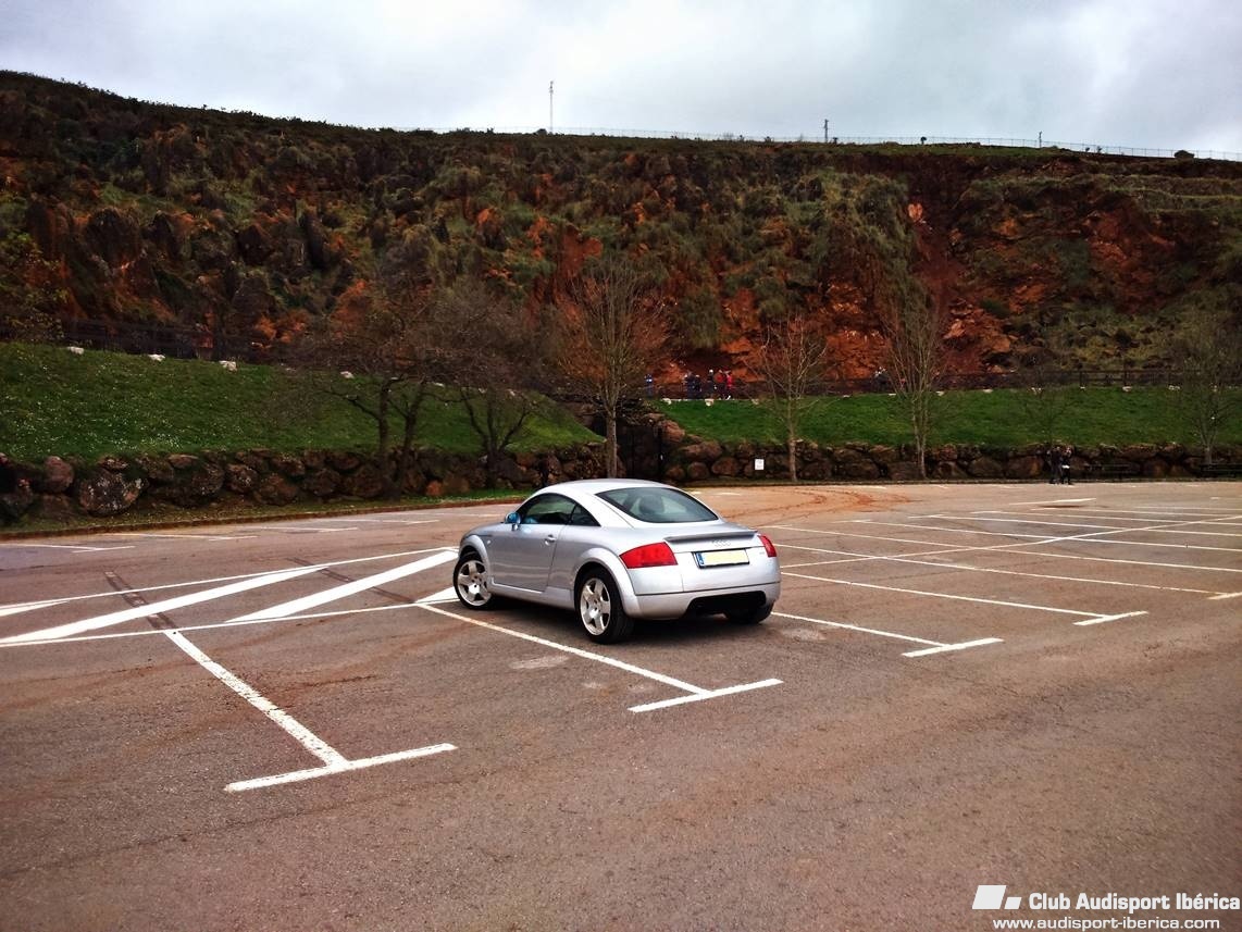

Buenas,pues después de 6 años con el tt,me animo a contaros mi experiencia con el,para orientar también a futuros poseedores.
Os poneros en canción:
Audi TT 1.8 turbo quattro 180cv del 99,lo compré con 100.000 km,ahora llevo 150.000 .km.
De equipamiento llevaba de serie,faros de xenón con lava-faros,asientos de cuero calefactables(un puntazo para los que vivimos el clima frio)euipo audi concert con cargador de 6 cd y altavoces bosé,fis,tempomat,alarma y llantas de 17 modelo parabol.
La verdad resumiendo un poco,es que desde el primer momento que vi el tt me encanto,pero después de 6 años me gusta incluso más,me parece un coche que por imagen se sigue viendo actual,sobre todo si le ponemos 4 chorradas,el interior,me parece de lo mejorcito del coche,se aprecia una calidad y una sencillez que ya les gustaría a muchos modelos después de 17 años...
Mecánicamente,no me ha dado ningún problema serio,todo lo que he sustituido son piezas de desgaste,le cambio aceite y filtro cada año,sale limpio y gasta alrededor de medio litro de 5w30.
Los neumáticos gasté un juego de michelin pilot ps2 duración 25.000 km,75%ciudad,ahora llevo unos yokohama advan v105 y de momento muy contento van por los 10.000 km y están perfectos,yo creo que durarán más.
Consumo:carretera si vas respetando los limites(7,5 y 8,5),y a 140 /150 pues de (9 a 10) litros/100,y ciudad calculo que de media se sube a 12 l. mixto 9,5l.
Comportamiento,creo que es un coche muy neutro,es un motor que empuja muy bien,(yo lo tengo reprogramado)pero de serie ya empujaba muy bien,si es verdad que donde más lo noto ahora es en 4º y5º marcha,las suspensiones están realmente compensadas para mi ,ni muy duras ni muy blandas,los frenos bien,aunque los coches de ahora más o menos deportivos frenan bastante más.
La dirección tiene un tacto un pelin pesado, debido a la posición del motor,subvira,yo creo que la tracción quattro en estas circunstancias ayuda,y más si hay inclemencias(en nieve se puede hacer trompos a lo wrc :clap1:.La combinación cambio embrague marchas tacto,es muy deportivo,sin llegar a fatigar.
Para finalizar me tiene hasta los :hammer2: hu..el elevalunas del copiloto,va cuando le da la p gana,al cerrar no hace,el subir los 2 cm,ni reprogramando la ventanilla ni nada.El potenciometro del audi concert, o no se escucha o a tope,no va bien,y no se si se podrá acoplar,una radio que funcione con el fis,y no pierda calidad los bosé.La ultima queja es el cuadro de mandos,todas las agujas se vuelven locas;lo más cojonudo que todas estas pequeñas averías salen a florecer con la llegada del frio :lol2::lol2: .un saludo y perdón por el tocho :clap1: :clap1: os dejo una foto del susodicho.post-99774-0-01099700-1449067999_thumb.jpg
