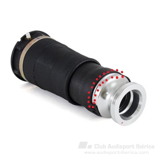

Después de repetidas mañanas encontrandome el Allroad caido de alante, en concreto más de la zona izquierda que derecha, procedo a revisar las balonas delanteras. las rocío de agua jabonosa y cual es mi sorpresa que veo que la delantera izquierda pierde aire pero no por la goma, sinó por la parte inferior que junta la balona con el amortiguador (en la foto detallo el sitio exacto). Alguín le ha ocurrido esto? he cambiado tres balonas pero esta pérdida no la había visto todavía. Sugerencias?
Gracias compañeros, y feliz año a todos!!

Parece defecto de la balona ,que pierda por el anillo de abajo,si puedes tirar de garantia sino también puedes meterle antipinchazos slime a ver si te sella.
Share this post
Link to post
Share on other sites
Si es por la zona del anillo de sellado, esa balona es una perfecta candidata para el Slime y que te dure.

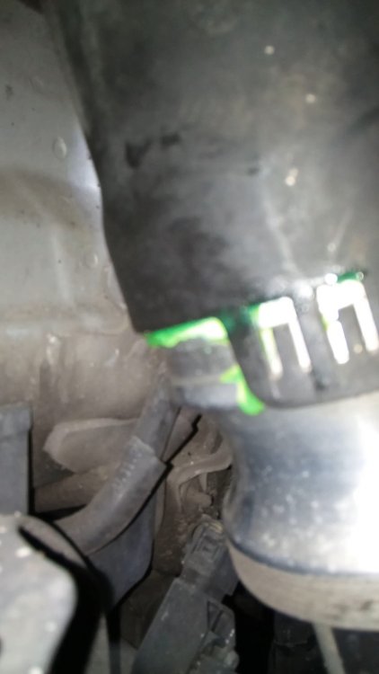

Hola, refloto porque me ha ocurrido lo mismo, pero pierde a mares el slime por la junta de abajo, la  balona es Arnot, que montaria el antiguo dueño, lo verde es Slime perdiendo a chorro.

Yo te veo..., cambiando la balona.
No tengo nada en contra de las balonas Arnott, pero si cuestan el doble y duran lo mismo,  menudo negocio.

Por cierto, acabo de ver las que vende ahora Arnott y lleva una aro metálico justo encima de la zona por la que te pierde.  Es como si hubieran visto que se da ese fallo y lo han reforzado.

Yo las primeras que cambie puse unas arnott y cuando se pinchan no hay slime que tape esos agujeros, como dice jktm durán lo mismo ,cuestan mas y en cuanto se pinchan ya no vale el remedio del slime

Visto lo visto, he pedido una china para probar, en amazon por 62 pavos en casa, esta montada pero aun me quedan piezas por montar antes de probarla. La primera impresión es buena, ya veremos.
