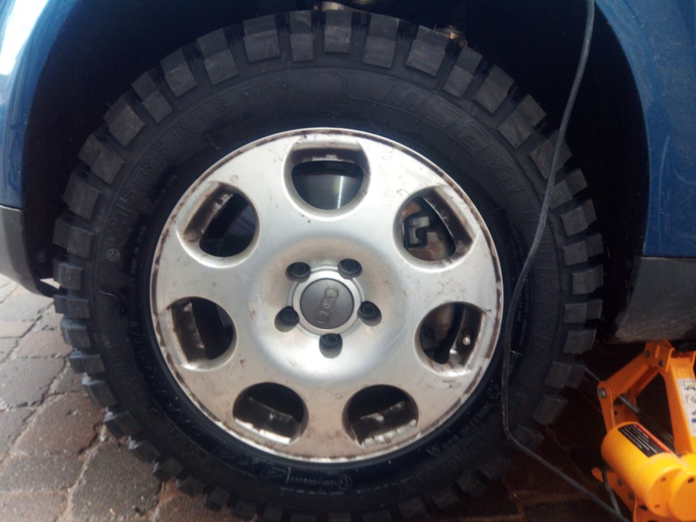

Apenas un leve roce, pero llevo BF goodrich usadas al 50% que compré baratas para probar, la equivalente recauchutada nueva rozaba directamente con la mangueta, pero tienen mayor diametro que el que le corresponde por su medida, comprobado, si la original nueva su diámetro es de 685mm la recauchutada es de 705, a quien le pueda interesar.

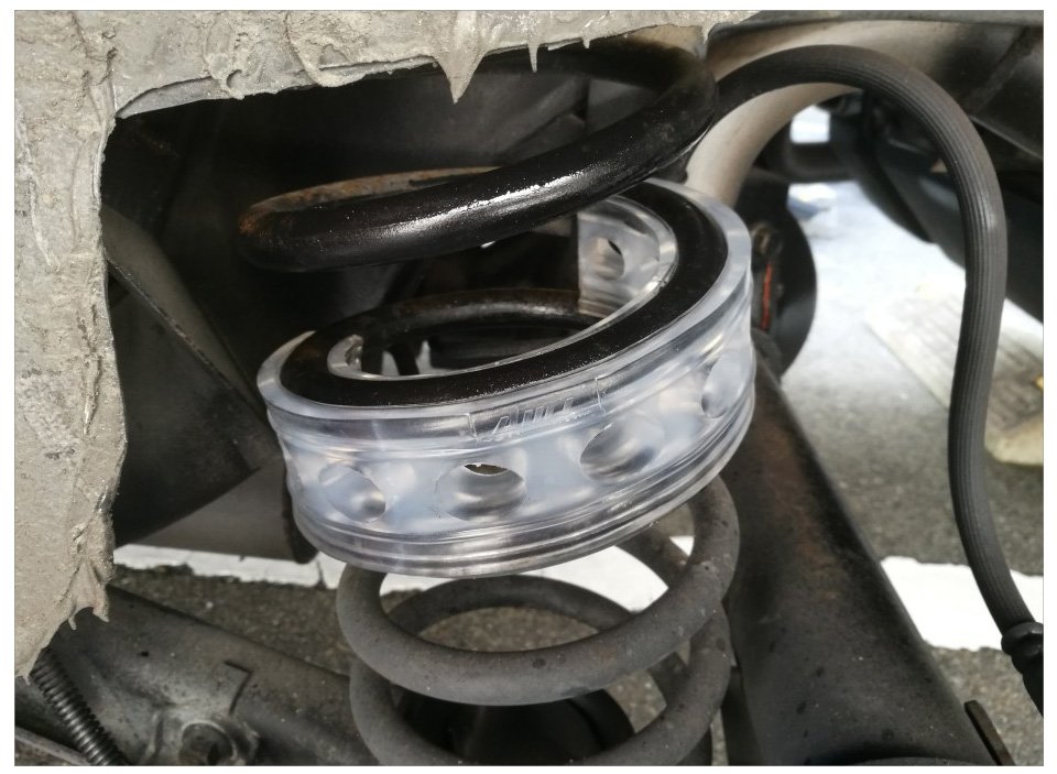

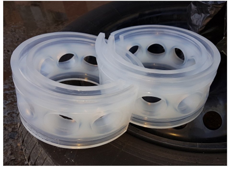

Disculpade por entrar a modo "Metralleta" pero es un tema que me urge mucho, de hecho voy a adelantar la ITV un mes para hablar con ellos pues me gustaría ir legal aunque luego ya veremos, y tras pasar la ITV meterme de cabeza a levantarlo pues no puedo entrar a por leña a sitios que es necesario entrar y los caminos que estaban regular, con las lluvias estan MUY ROTOS y no puedo pasar, sin leña no hay calor y el frio aqui es intenso a partir de Noviembre. Otra cosa, llevo los aros de Uretano chinos que se ponen entre los muelles, pero éstos son tan duros que no levantan nada o casi nada y costó un huevo ponerlos aunque el coche amortigua mas suave y con carga, imagino, bajara menos. Fotos de fabricante, no de mi coche, pero los llevo asi. Bueno guerras a aparte, varios rusos han montado 215/65 R16 pero no de tacos este es uno, aunque no dice lo que lo ha subido ni que separadores. Ademas ahora me doy cuenta de que es un A6 que quiza tenga mas espacio, no lo se. https://www.drive2.ru/l/456983421856516193/ Auto-buffers Car Shock Absorber Spring Bumper Power Springs Bumpers Cushion Urethane

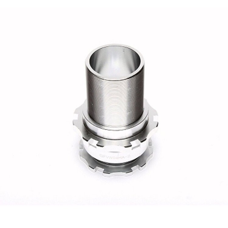

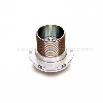

Acabo de encontrar un dato interesante sobre las roscadas traseras: Muelle recambio trasero Ta Technix Redline. Válido para suspensión con referencia EVOGWAU07. MEDIDAS: Diámetro: 14mm Altura total: 198mm Número de espirales: 6 198mm es 72mm mas corto que el BA/BR confort y 52mm mas corto que nuestro BA/BV SLine, QUATTRO. El regulador de altura trasero de una roscada se vende suelto, y con muelles de serie serviria para subir pues son mas altos, solo cabria esperar mismo diametro del muelle de la roscada y el OEM. La foto es para A4 B6.

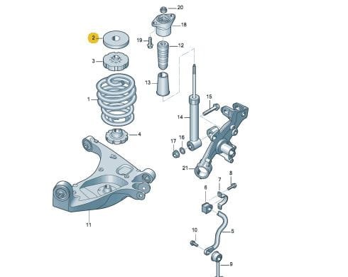

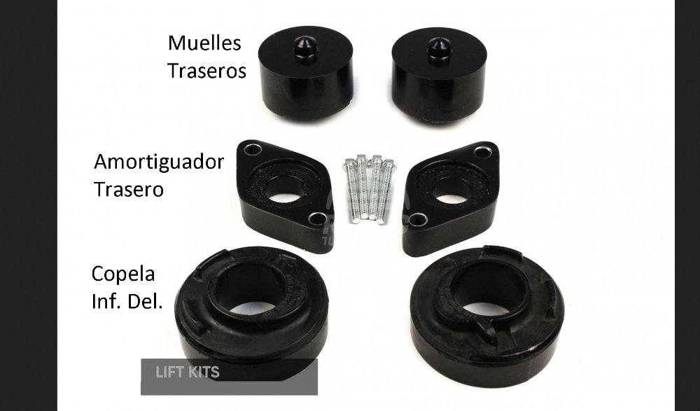

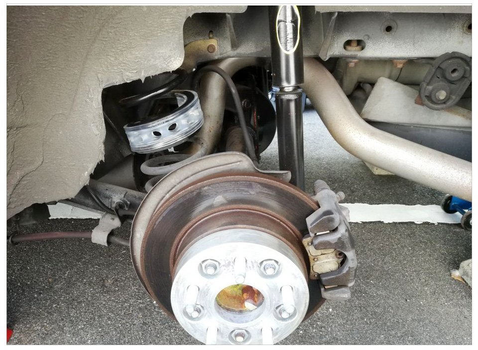

La trasera van separados amortiguador y muelle. Por eso el lif kit lleva la pieza (parece metalica) que si te fijas encaja en la parte superior del amortiguador (con tornillos mas largos) y la otra (caucho) va a la parte de arriba del muelle. Nota: Las roscas traseras de los amortiguadores roscados suelen ir en la parte de abajo del muelle pero algunos los adaptan para que vayan el la parte superior pues es mas accesible para girar la rosca.

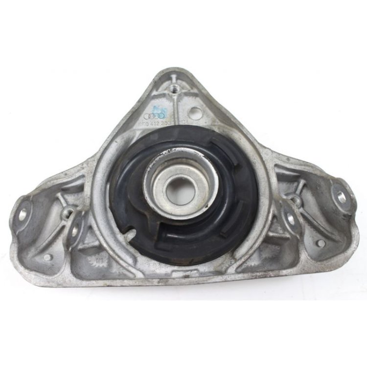

Mas cosas, anoche me acoste pensando en el tipo de apoyo del muelle trasero de una roscada, pero para subir, no para bajar, en el eje trasero seria mas o menos factible en la copela delantera (ultima foto) ya es otra historia.

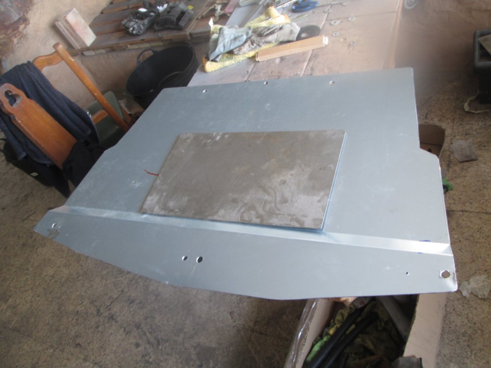

Se me olvidaba: Cubrecarter metálico a ser posible acero inoxidable de 3mm y pintado con pintura bituminosa antigravilla (repase puentes trasero y delantero con oxinox + bituminusa) el de la ITV me dijo que estaba muy bien por los bajos, algo que no es necesario homologar, el cubre carter, tan solo que este bien sujeto. (No encuentro fotos acabado y puesto). En breve haré el de la caja de cambios y tal vez otro para el diferencial trasero. Te salvan!! En la actualidad solo he levantado 1cm el coche con los neumaticos 225/55/16 Alpine5 y paso ITV con ellos pese a que son un 3.5% mas que el de origen, osea 0.5% mas de lo permitido, aun asi en Filomena cuando calleron mas de 12-15cm de nieve, marcha atras!! que rabia!!

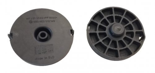

8E0512145 Este es un espaciador de Audi para levantar 1cm detrás. Se pueden "Fabricar" de la medida que queramos con laminas de caucho en plan artesanal o bien de metal, pero cantaria en ITV nuestro Dios que vela por nosotros.

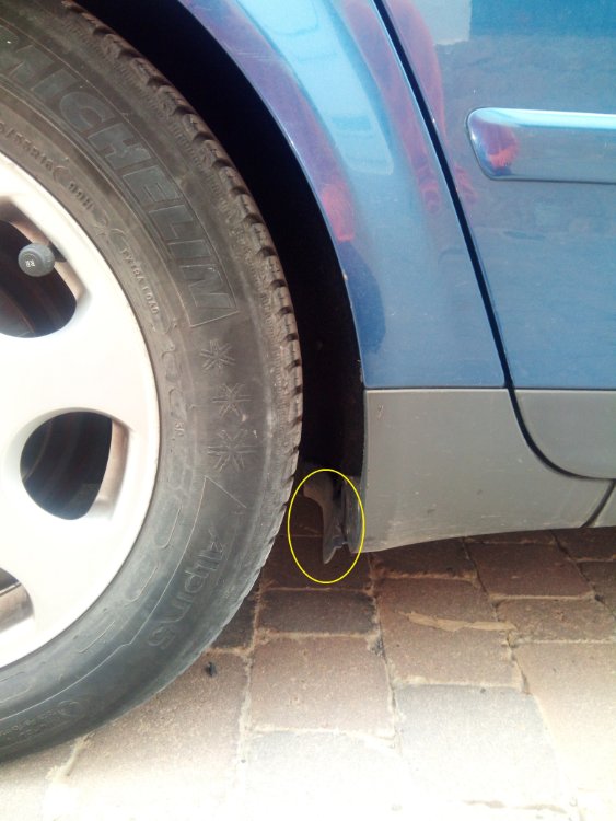

Las ruedas como la que muestro, INSA TURBO RISKO 215/65 R16 deberian tener un diametro de 685mm pero lo tienen de de mas de 700mm lo cual hace que detras rozen solo en la parte delantera y mas baja del guardabarros (Foto), solo cuando la rueda esta en el AIRE, cuando toca el suelo y ejerecen presion los muelles la rueda cabe de sobra. Delante, sin subir la altura y con espaciadores de 5mm roza en giro maximo creo q se podria corregir. Sin espaciador roza levemente en la parte alta de la mangueta donde van las rotulas superiores. Estaba a punto de abrir un hilo igual a este. jeje Se puede subir, si, y hay peña que lo ha hecho en Paises con carreteras mas rotas y/o peor clima, lamentablemente el tema legal es el mas preocuante en nuestro pais. Tema muelles:
Estoy en las mismas, mismo coche, misma situacion, pero algo mas adelantado. El problema es la ITV para todo lo demas hay solución: Altura del coche en ficha 1408mm altura total suspension tipo BE/BV Deportiva 1 que lleva muelles 270mm del. y 250mm detras. Altura del coche 1428 con suspensiones BA/BR "Confort" (Todos menos quattro, Sline, RS4 y S4) 315mm delante y 270/280mm detras. Si ademas de cambiar muelles pones lif-kits de 30mm el coche subira unos 50mm y si ademas cosigues meter ruedas de diametro mayor, pongamos 2cm mas de diametro, ganaras oto cm. extra.

Ni te cuento... cuando llegas al asfalto das gracias!!! por la mecánica y por el cuerpo, jeje. La idea es meter un perfil de rueda muy alto y bajar presiones para ir "blandito", si subo mucho de perfil informaré de como converitr un quattro B6 en un Allroad, jajaja. (estoy haciendo pruebas de roces con meumaticos Off-Road de tacos 215/65 R16 pero tal vez sean inviables son +8.5% del origingal 205/55 R16) Lo dicho, si funciona abriré hilo, sino, nada. -

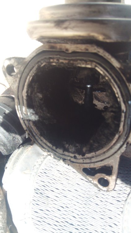

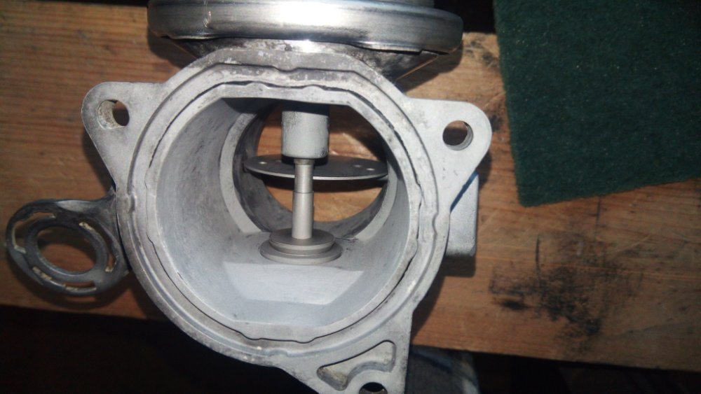

Si es como el mio, la chapa se hace con radial y usando como plantillas la juntas. La chapa ha de ser gordita. luego taladro para los tornillos, motar y probar fugas. Si no quieres complicarte las venden hechas, busca chapa EGR con el código de tu motor por ejem, Chapa EGR AVF ó Junta ciega EGR. saludos Visent

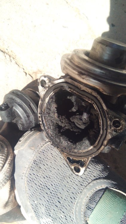

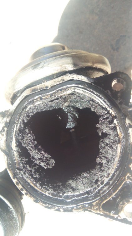

Mi coche lo compré con 347.000Km y así estaba, no sé la opacidad que tendría pero seguro que mas que despues de limpiarla, junto con el colector y puertos de entrada. Con eso y limpia inyectores pasé la ultima ITV con 0.36. eso si, sin aceite y con los casquillos de turbo hechos polvo. (Fue cuando me di cuenta que estaba roto el turbo y por el humo).
