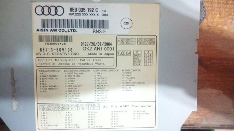

Desde aquí animo a quien entienda el CANBUS y de conexiones del RNS-E a que me ayude en una "cagada" que hice lo tengo en este hilo del foro RNS-E pero no entra mucha gente parece ser: PD pese a que tengo ELSAWIN no me carga los esquemas electricos, no se porque. Gracias!

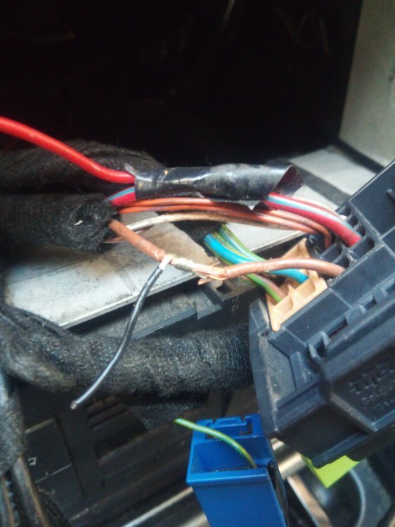

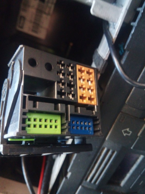

Hola, El coche es un A4 del 2004 con RNS-E que le fallaba la pantalla pero se oía al encenderlo. El coche llevaba un manos libres Parrot cuando lo compré. El caso es que hace unos dias monte una radio android China con CANBUS que funcionaba de lujo hasta que decidi quitar los 3 cables empalmados del Parrot a la faja del RNS-E (2 cables ver foto) y uno empalmado a la faja que va a los mandos de climatizador bajo el 2DIN. Creo que como no desconecté la bateria para desempalmar, algun cierre o algo hice pues despues he conectado ambos aparatos y ninguno de ellos recibe corriente y tanto los fusibles de las radios como el del cuadro del coche estan bien, esto me supera. Adjunto foto del esquema del RNS-E original y de los empalmes que hicieron los que instalaron el Parrot en el conector del RNS-E, falta la foto del tercer empalme a la faja del mando del clima. Estoy muy perdido con este problema que seguro cause yo mismo, cualquier aporte se agrederá enormemente. Saludos. PD llevaba años sin radio y ahora que por fin tenia una.... la cagué!!! Tengo VAGCOM y me han dejado un Polimetro digital.- 4 respuestas
- no enciende
- fallo

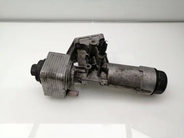

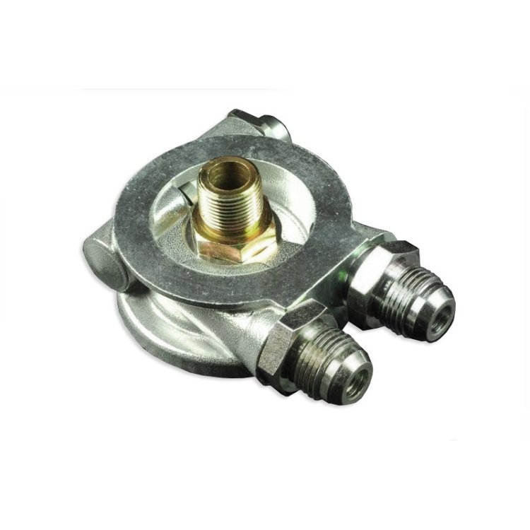

Necesito ayuda para elegir un sandwich con termostato para radiador de aceite para ponerlo entre el intercambiador de aceite/agua de este motor. Llevo este filtro: -

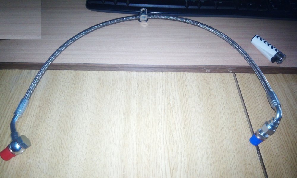

...Odiaría hacerlo, aun estoy esperando piezas, entre ellas linea de engrase turbo de darkside, retorci el tubo de engrase rigido OEM, primero hare el cambio de bomba de refrigerante tras su limpieza (circuito)y luego añadire los nuevos liquidos y probare, despues haré el aceite con sorpresas... -

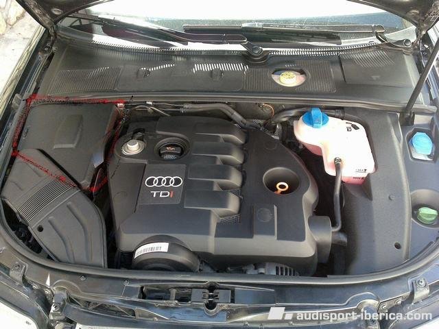

Hola, a mi tambien me interesa y mucho pues tengo problemas con un 1.9 AVF de 350K Km que sube mas de 103ºC en subida. 90-97 en llano y raro que baje de 87 de bajada. Tengo un hilo con el problema y me gustaria saber vuestras temperaturas reales con torque/vagcom o lo que sea que mida la real del sensor, no la falseada del reloj del salpicadero (marca 90º desde 70º a 105º reales), puede que os sorprendais. Gracias!! -

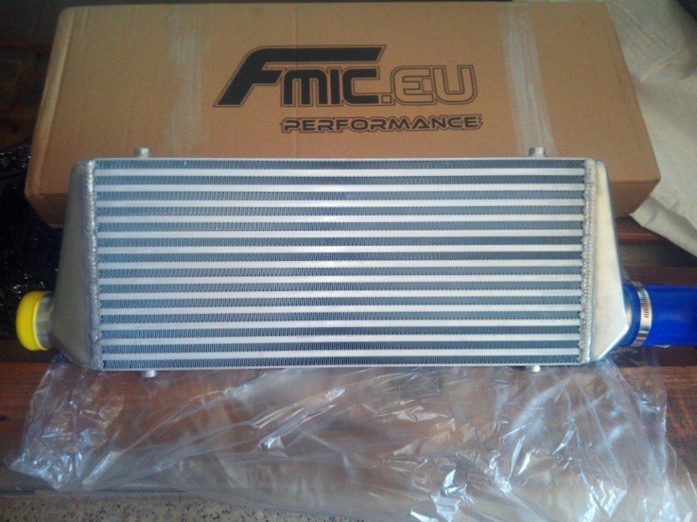

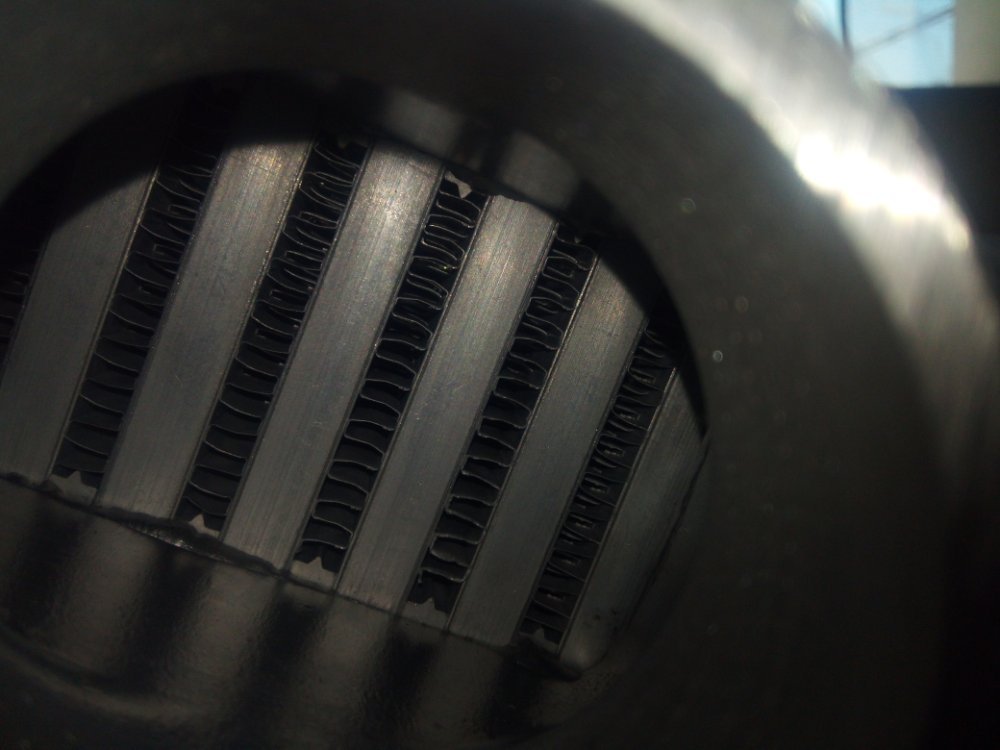

Tras parón veraniego seguimos cambiando cosas: Todo NUEVO: Radiador (Frig-Air) Condesador A/A (Valeo) Intercooler frontal (FMIC.EU) Este si es efectivo pero entra con calzador: Nucleo: 55*24*6.5cm Donwpipe (Escapes Costa) Bomba agua 8 Aspas metálicas (MEYLE) La segunda Sensor Temperatura (HELLA) Tercero que monto Termostato VW OEM 87-103ºC (Tercero tambien) Tapon del deposito de G12 Refrigerante: Antes de rellenar, labado con Xenum R-Flush Rislone Hyper cool, agua destilada+1L G12 Evo OEM VW. Pedido el módulo de electro ventiladores SKV polaco Al poner Downpipe he roto un esparrago de la EGR por lo que me retrasará hacer lo de la bomba de agua y limpieza+relleno del circuito refrigerante y probar el nuevo modulo de los electros, que es lo unico que falta hacer. Salvo los ventiladores (que funcionan) manguitos, refrigerador de aceite y el radiador de la calefaccion, todo el sistema de refrigeracion se ha renovado. Espero probar todo montado en breve, informar de ello, poner fotos y poder hacer la repro!!!! (eso esta en otro hilo, esta listo para sacarle 200cv +/-). Pensando en cambiar el refrigerador de aceite y aprovechar para meter un Sandwich con termostato a un radiador de aceitede 13 tubos. Tema a estudiar por perdidas de presión de aceite. Vendí mi B5 y la ganacia se va al B6, jeje. -

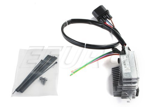

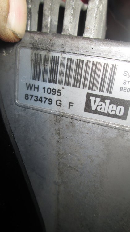

No solo curro mecánico, me paso horas investigando en la red y haciendole pruebas a coche... Ahora me has pillao investigando sobre fallos en bombas de agua... Bueno es saber lo del fusible del clima. En las pruebas de hoy, el coche sube temperatura a bajas revoluciones -2000 y baja temperatura a altas rpm +2500 Tanto en subida como en bajada, mucho mas pronunciado al subir a velocidades de 70-90km/h -
Temperatura agua alta en subida B6 1.9 130cv quattro
Vis3nt responde a Vis3nt de discusión en Mecánica Audi A4 B6/B7
Ahora mismo como cambié el condesador del aire frío que al final estaba roto y sin gas el circuito y hasta que compruebe el circuito para cargalo de gas, llevo el fusible del climatizador quitado y no puedo encender los ventiladores desde ahí. -

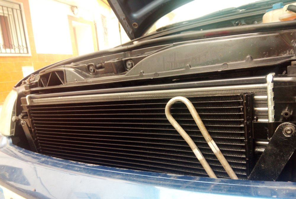

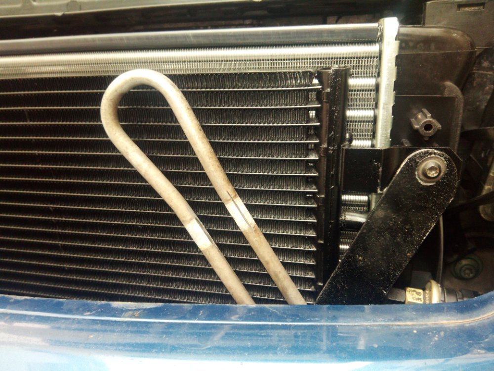

tubo de enfriamiento del aceite en esa posicion?? Por el intercooler frontal chino de merda. No, hasta que no solucione la temperatura no le cargo el archivo repro. EL termostato cambiado 3 veces, ahora lleva original VW (De Ebay) y ayer el radiador estaba muy caliente cuando lo paré por lo que el termostato abre, el sensor de tempertura se cambió pero tal vez debería probar otro, aunque no da sintomas de temperaturas incorrectas ni fallos con VAGCOM. Se me empiezan a terminar las opciones por lo que he tirado por la via de los electroventiladores que no saltan y necesito probarlo con éstos en condiciones a ver que pasa. El módulo parece el original, acabo de mirarlo. -
