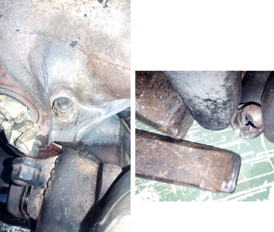

Hoy he roto lo otros 3 tornillos de la polea al intentar sacarlos... sniff, curiosamente todos han roto igual por el mismo sitio mas o menos a mitad rosca, sacarlos será tanto suplicio como cambiar el piñon, el cual pediré por si acaso, hoy he trabajado malamente porque rellené liquido direccion y refrigerante G13 y para no vaciar de nuevo el radiador y quitar el enfriador del liquido dirección y vaciado del mismo he trabajdo con el frontal ladeado y con muy poco espacio, por cierto, apoyado en una bateria, altura exacta, aunque no estara a punto en algun tiempo, vaciaré liquidos, desmontare el frontal y a ver como soluciono lo de estos tornillos, cuando este como debe estar, arrancare de nuevo a ver que pasa. La distri la hice la primera vez en mi vida, asi que todo puede ser, incluido algun soporte motor, aunque de ahi no toque nada y antes de los cambios no cabeceaba el motor, no creo que se haya roto de repente, en cuanto a inyectores... ya veremos. -

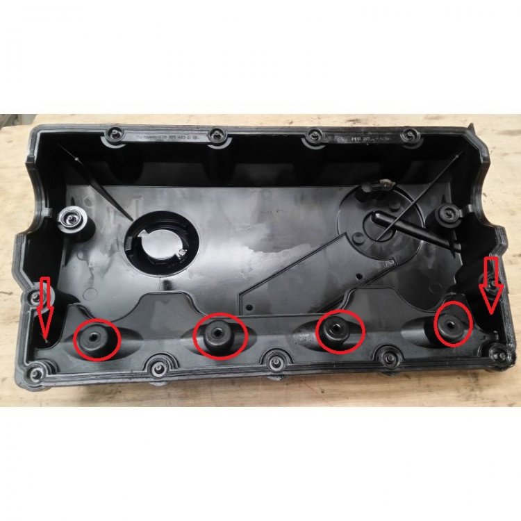

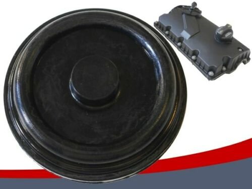

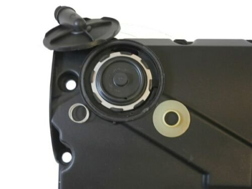

Reparar_CCV_o_Valvula_Gases_Culata_by_Vis3nt.pdf Hola compañeros, tras días de busqueda he encontrado como reparar el sistema de salida de gases de la tapa de balancines sin cambiar la tapa entera (200€). Hay recambios en Ebay y varios videos rusos de como hacerlo, los hay que no desmontan la tapa de balancines, aunque lo recomendable es desmontar y limpiar los agujeros de decantación internos como hace otro ruso en otro video. Sin desmontar: https://www.youtube.com/watch?v=VR9nfT2J2xw&feature=youtu.be Desmonatndo y con limpieza completa de tapa balancines y tubos de decantación internos: https://www.youtube.com/watch?v=_NzunrSRBnY El producto de sellado posterior es Teroson MS 9220 en el primer video (En el video pone el enlace a una web rusa y aparece, en los comentarios debajo del video) Espero os sirva tan bien como a mi. El recambio:- 6 respuestas

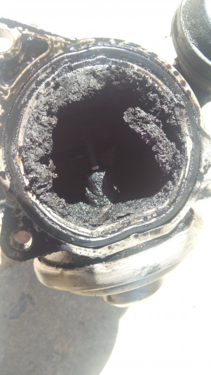

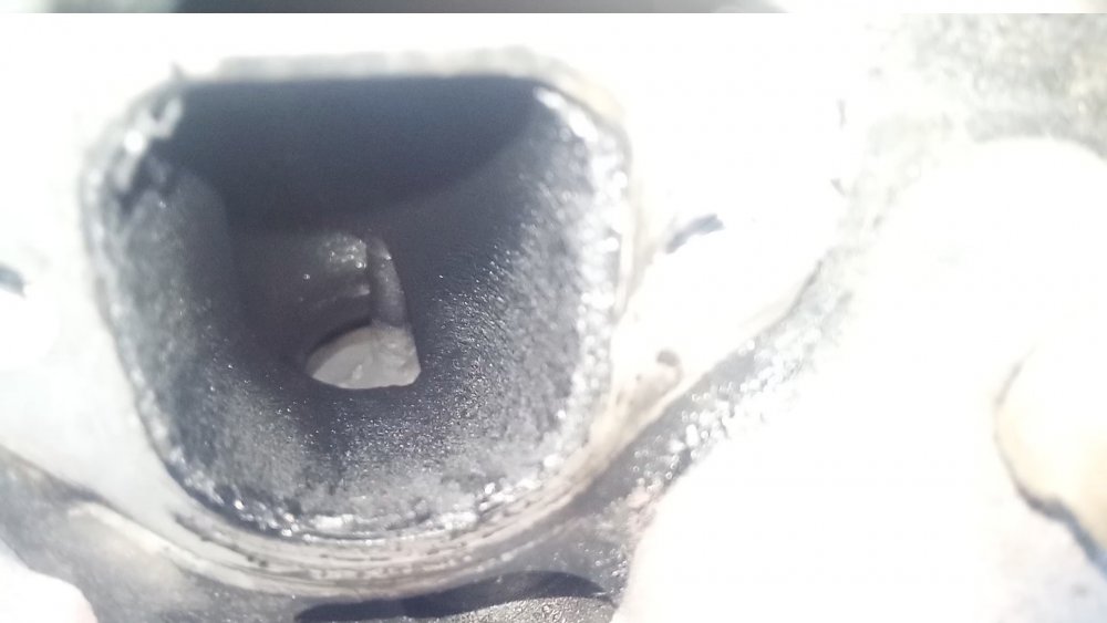

No se como limpiar las valvulas, todo lo que va antes, colector admision, EGR, intercooler, maguitos turbo, y compresora turbo estan limpios casi como nuevos, pero esto ya se me escapa... La EGR estaba de pena antes de dejarla como nueva.

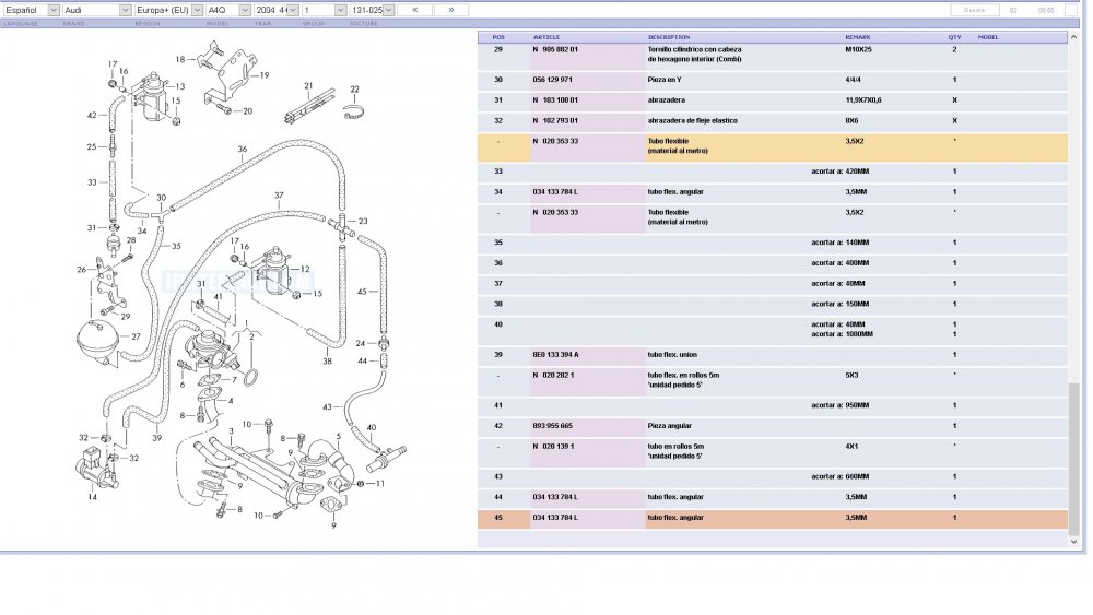

queda: Cambiar tubos de vacio motor 2004 AVF, si las cuentas no me fallan segun ETKA on-line: 3.5x2 2350mm 4x1 660mm 5x3 950mm la primera cifra supongo que es diametro y la segunda grosor de pared. Es dificil encontrar de 3.5x2 por lo que lo pondré de 3mm o de 4mm no sé que será mejor aun. Lor originales ni verlos, los pillo de silicona, además hay colores

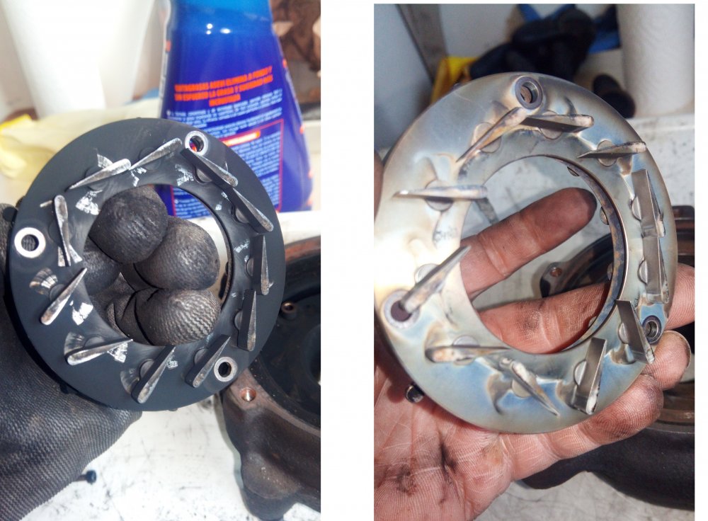

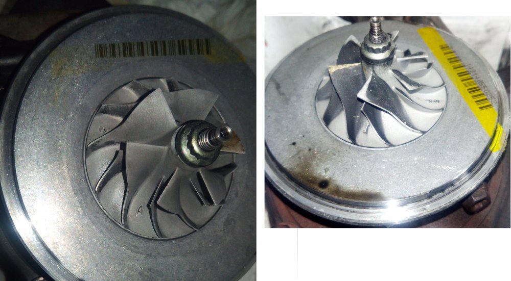

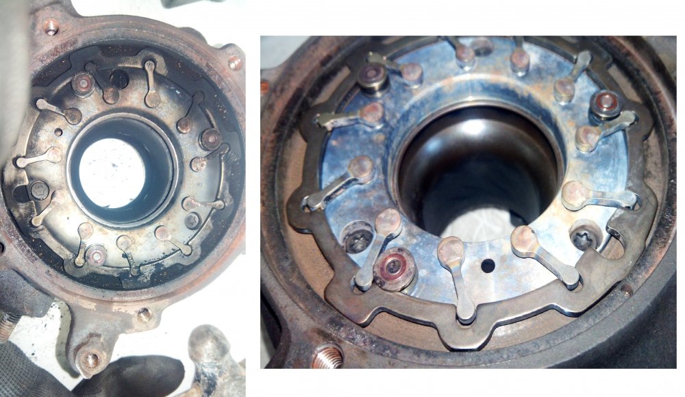

Turbo limpio, ahora unos dias hasta encontrar la tuerca que tuve que partir del colector de escape y los tubos de vacio, N75 tengo la de mi otro B5 que sé que va bien y será la misma que en el B6 (supongo)

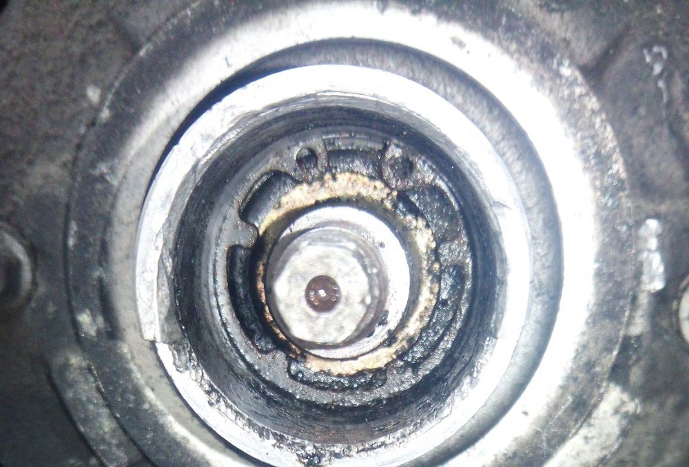

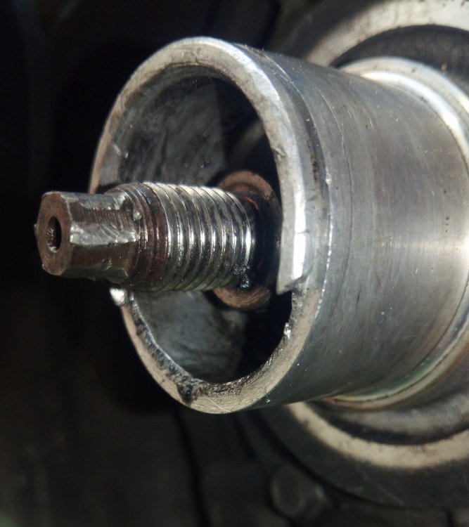

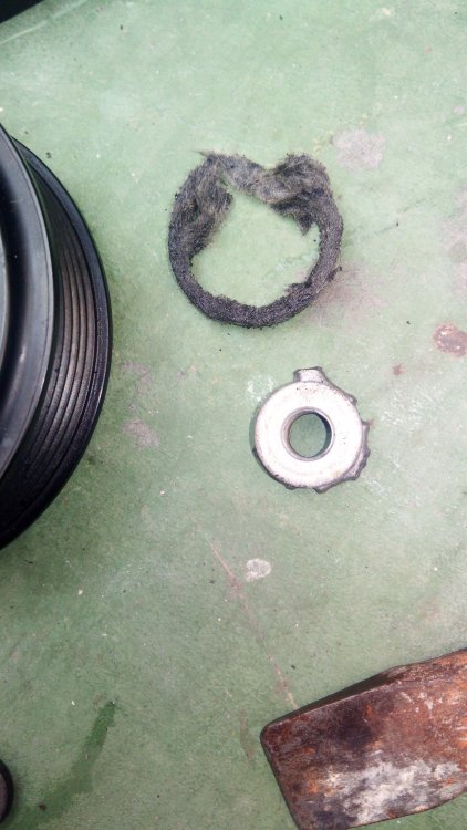

Embrague compresor DENSO, desmontaje imposible
Vis3nt responde a Vis3nt de discusión en Mecánica General Audi

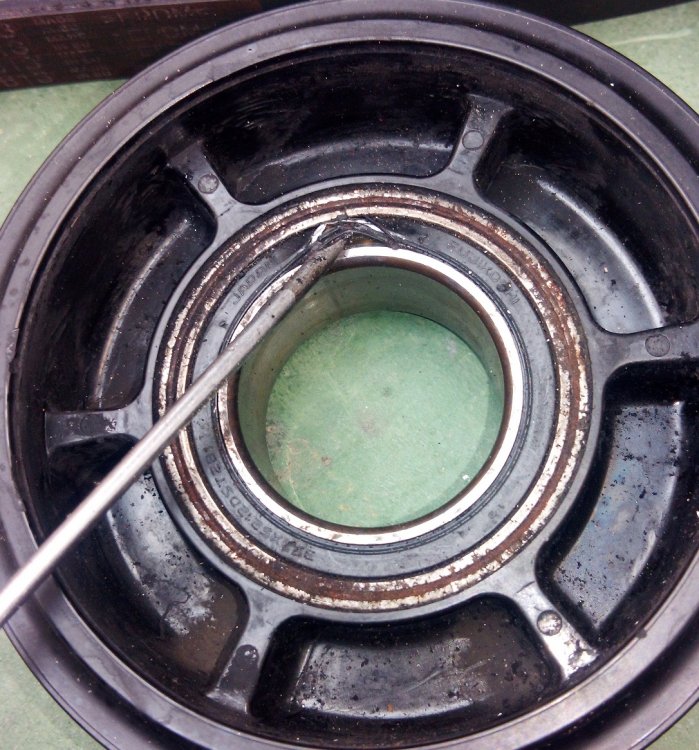

Al final con martillo y cinzel bloqueando la tuerca del 7 del eje y dandole a la pieza "dentada" ha salido Así ha queado el compresor: y la polea. El roto del rodamiento lo he saneado y gira bien, sin problemas. Me pregunto que sujeta el anillo o corona o como se llame que se ve dentro del cilindro que soporta la polea. Voy a seguir investigando a ver que puedo cambiar y que puedo aprovechar. Seguiré informando
