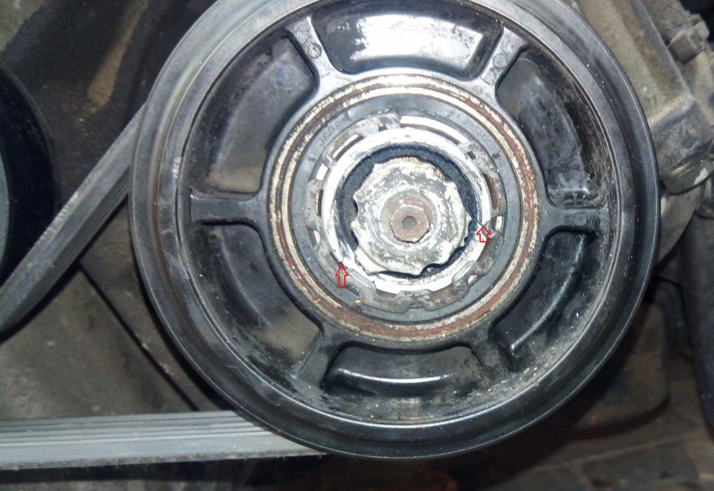

Embrague compresor DENSO, desmontaje imposible
Vis3nt responde a Vis3nt de discusión en Mecánica General Audi
Te refieres al cilindro donde apolla la polea, ese que forma parte del compresor, donde estan las flechitas rojas?, ese cilindro le falta un trozo, de flecha a flecha. aunque la polea entra y sale bien y apolla bien sin holgura, lo preocupante es sacar la pieza que hay amarrada al eje (la gris con "dientes"), el de la tuerca del 7, en el centro. esque no eche fotos desmontanda la polea donde se ve bien el problema. no obstante voy a buscar una llave de esas de presion para cojer la parte dentada rota y a ver si aflojo la tuerca del compresor para que salga... -

Estaba reventadito del todo por dentro, he podido sacar lo que es la polea pero la parte metalica que va roscada al eje, sigue ahí y creo que tendré que cambiar el compresor entero. Las flechas indican que esa parte del cilindro falta, esta como comido. De momento la polea gira libre sin hacer ruido que es lo que de momento me interesa para seguir haciendo pruebas sin el molesto CLAKETEO que hacia el embrague. Gracias a todos. -

Que bueno, no recordaba que lo tenia, pero me temo que no hay un disco de 3 puntas, a ver si me lo confecciono... -

Gracias Carlisu84, tomo nota, ademas por dentro se ve destrozado, me parece que voy a ir saco con él para sacarlo. Si, en un video vi que la tuerca del eje aflojava la parte delantera del embraque lo hacia apretando, osea como normalmente apretamos, y así salia la tapa que permite seguir desmontando la polea/embrague. -
Vis3nt publicó una discusión en Mecánica General Audi
Hola el modelo es el Denso 6SEU14C, de mi a4 b6 AVF, hay videos de como desmontar la polea y bricos, pero a mi no me funciona ninguno de ellos, se ha atascado de forma que no puedo extraer el embrague. https://www.youtube.com/watch?v=1Ui51Jhx4G8&feature=youtu.be he probado a bloquear la polea y aflojar el la tuerca de 7 del eje y nada, no hay manera, con el util de tres puntas lo he intentado con uno casero y tampoco hay manera, llevo dos dias de pelea, por si a alguno os a pasado algo parecido. Gracias y saludos peña. -

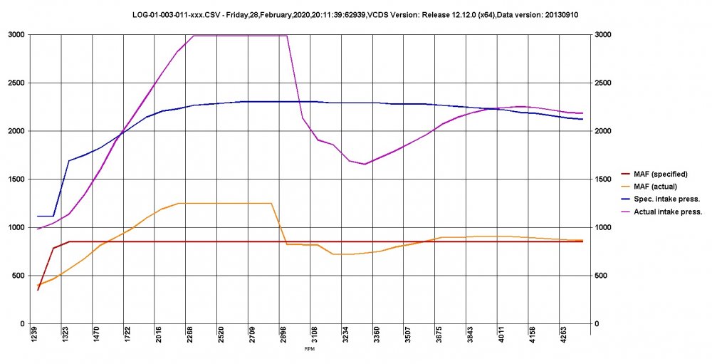

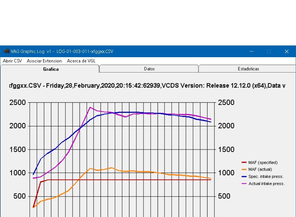

Tal vez tenga algo que ver que habia desmontado los sensores MAP y MAF para limpiarlos, que al final solo soplé el MAP y el MAF lo vi limpio y lo volvi a montar, inmediatamente despues hize varios scaneres a coche parado motor en marcha hasta que alcanzo 80º hacer un par de scaneres mas y ya meterme en la recta de subida para hacer el primer log. (el de los +3 bares). Mañana toca cambio aceite/filtros y termostato que va fatal, y asi poder hacer logs con mas confianza. Antes de meterme en desmontar turbo comprobaré tubos de vacio, N75, pulmon de geometria, etc. osea, unos dias en dique seco. Hoy pese a lluvia he podido desmontar los 3 tornillos del capo para poder abrirlo UFFF, mañana podré seguir.
Se me ha ocurrido pasar a gráfica el log de bajada y éste parece mucho mas normal y esta hecho 3 minutos despues del primero hecho en subida y tras un buen rato al ralentí mientras le hacia otros diagnosticos y alcanzó la temperatura de trabajo.

Si que anda hasta las 2000 y pico empuja, de ahi para arriba bastante perro. y no, no entra en proteccion de momento. a ver si le desmonto el turbo y echo un ojo. Gracias Tolo!
Hola compañeros, recientemente he adquirido un a4 1.9 QUATTRO con 347.000Km y mientras me llegan todos los recambios y liquidos, se me ha ocurrido hacer un log para el antes y el despues, el coche sube de vueltas bien hasta 2000 y poco y luego pierde mucha fuerza hasta las 4000. Es de 6 marchas, el log se ha hecho en 4ª y en subida. Hay otro de bajada pero aun no lo he convertido a grafica. He mirado inyectores y angle sync y parecen estar bien, limpiado EGR y admision, cambio filtro conico de aire (el original estaba de pena y tenia el conico parado) y limpieza intercooler, a espera de piezas es lo poco que le he hecho. Saludos.
