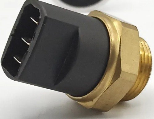

@aitor1 El termocontacto que es y donde se ubica?, anoche estuve horas buscando en ETKA y ELSAWIN buscandolo y no me hice con él y existe un recambio: Sensor De Temperatura 3 Pines (radiador) que no se si sera eso -

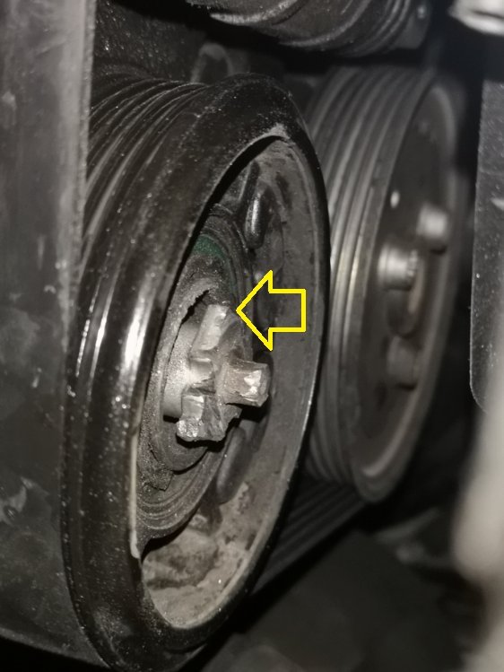

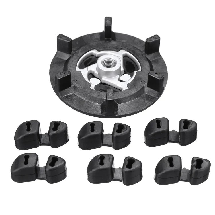

No sé el recambio que has usado pero para enroscar la polea nueva es necesario bolquear el eje igual que hiciste para sacarlo. Ah! y enhorabuena por conseguirlo, aunque cueste! En mi caso aproveché la polea y solo cambie lo que se habia roto: -
Embrague compresor DENSO, desmontaje imposible
Vis3nt responde a Vis3nt de discusión en Mecánica General Audi
En caso de que el hexágono del eje llave 7 esté inutilizable... solo se me ocurre soldarle algo, una pletina q se pueda cortar sin tener que trabajar mucho al cortarla, al final mi 7 tambien se quedó redondo al apretarlo. -
Si no puedes bloquear el eje del 7 lo tienes mal. Si puedes bloquarlo hazlo y cascalé son cinzel en la flecha, no recuerdo como bloqueé la fija del 7, pero una vez bien bloqueado el eje en un solo golpe de zincel salió (Bien dao). -

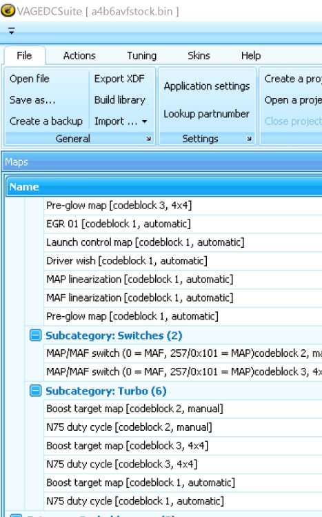

El mio es quattro por lo que en teoria deberia cargar los 4x4, el "VAGEDC15P+ Suite" ha mi me ha ayudado mucho porque soy novato y no pienso tocar mapas (aun) pero para verlos y compararlos me va de lujo pues el winols... requiere mas tiempo por su complejidad aunque todos coinciden que es la HERRAMIENTA para retocar mapas. Los mapas 4x4, Automático y Manual son identicos, al menos los que he mirado, Inyeccion, presion, limitadores, IDENTICOS, en algun mapa puede que haya cambios, pero en los que miré anoche, todos era iguales, curioso. He de decirle al Chiptuner que me haga la Repro a ver si me puede dejar un mapa de origen, por lo que he leido mas arriba los cambian todos, pero vendria bien si casca el embrague, por ejemplo, poder meter VAGCOM y decirle que cambie por un mapa original del coche hasta que se puda usar el Repro de nuevo, lo veo muy cómodo y menos peligroso que escribir la ECU con el mapa original. -
