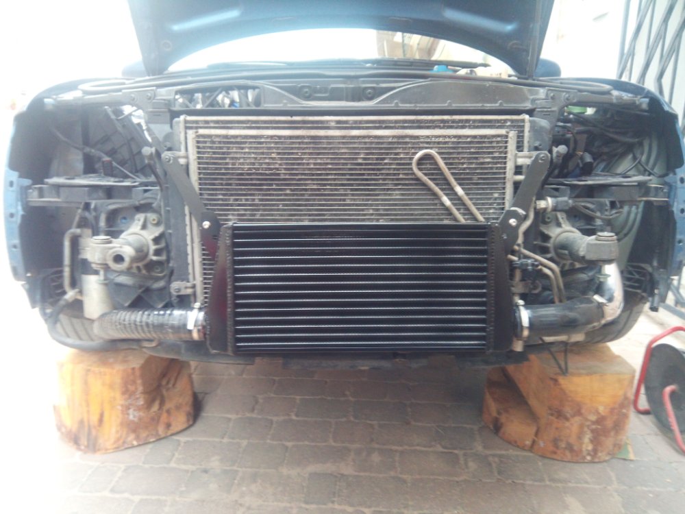

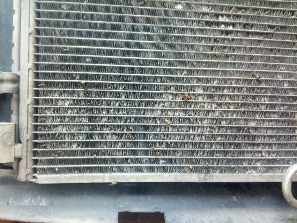

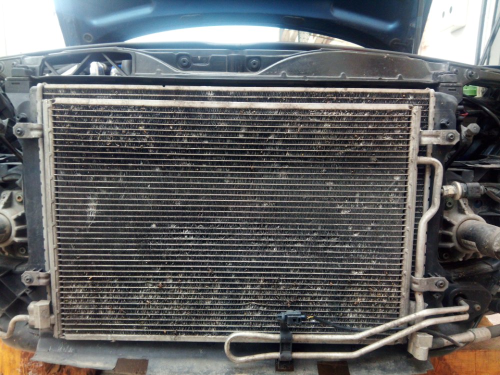

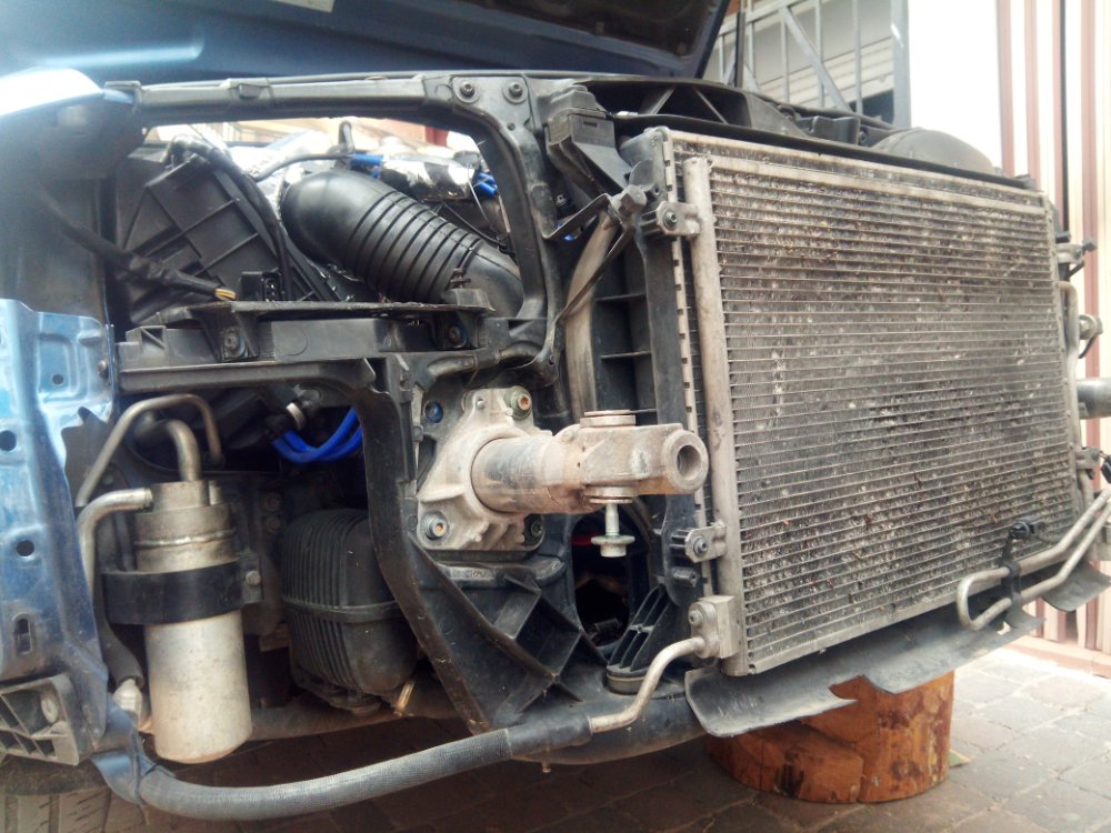

Así se ven el condensador y el radiador, el condensador parece que tapona la continuidad del aire hacia el radiador, ya dió problemas de rotura la polea del compresor del climatizador por trabajar mas de la cuenta al no enfriar bien el condensador (Segun leí). -

Vale, ante la duda mejor poner la medida original, no sea que tenga problemas de espacio al meter uno mas ancho. Ese poso marrón lo tengo en el B5 y si parece barrillo, en el B6 se vé claramente que es viruta o polvo de plástivo negro negro que podría ser del plástico que lleva el radiador en los laterales aunque bien podría ser de otra cosa. -

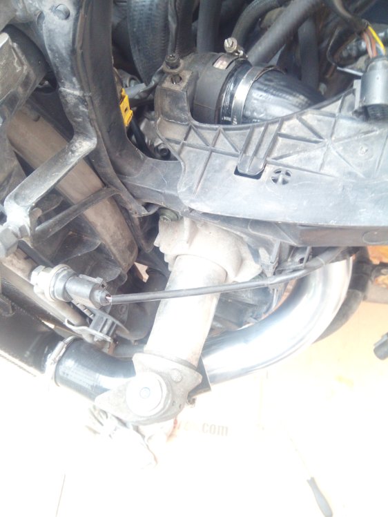

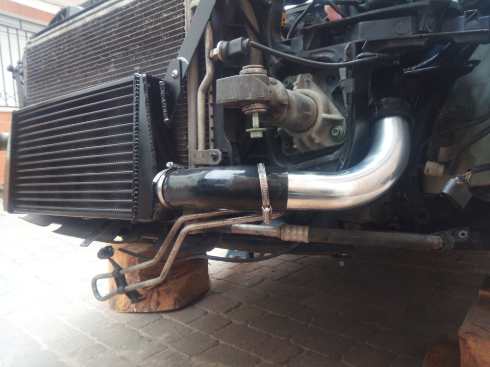

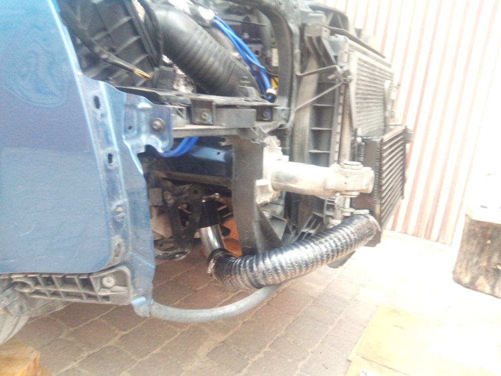

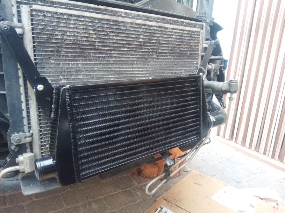

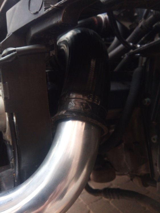

Pues si, para mi es una gran avance, el IC es chino de Aliexpress pero enviado desde Europa (Rep. Checa), coste total 80.45€, y pese al tamaño no parece ser muy efectivo por la temperaturas que pude ver ayer, a falta de probarlo con mas tiempo. Los tubos de aluminio, 3 en total, si me aseguré de que llevaran reborde para hacer tope con la abrazadera y que no se salgan. IC: Tamaño del núcleo: 457mm × 234mm × 41mm Tamaño total: 637mm × 320mm × 65mm Entrada/Salida: Ø 50/ø 50mm
Seguimos tras un parón, hoy intercooler y tuberias "Chinorris" aprovechando el codo de salida del IC OEM. Temperatura ambiente 23ºC Máxima tempertura intake 66ºC Tras un rato de subida a plena carga (Cambios a 3800RPM). Temperatura media del Intake 55-60ºC Siempre a plena carga y en subida. No hay retraso como pensaba, no he notado nada, solo la ligera bajada del intake, esperaba que enfriase mas, aunque en esta prueba con el IC OEM hubiese subido mas de 75ºC seguro. Manguito negro de salida IC OEM

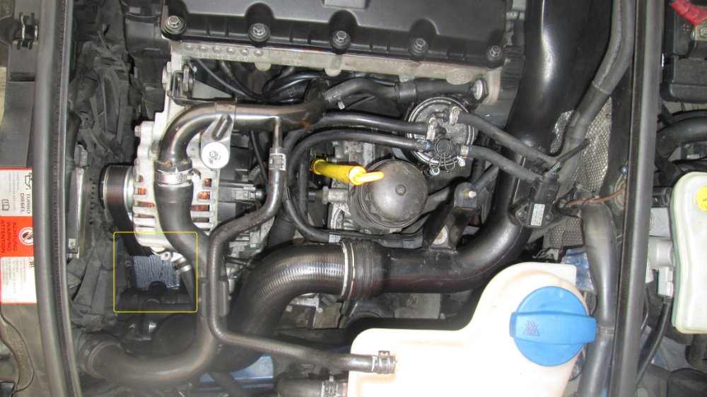

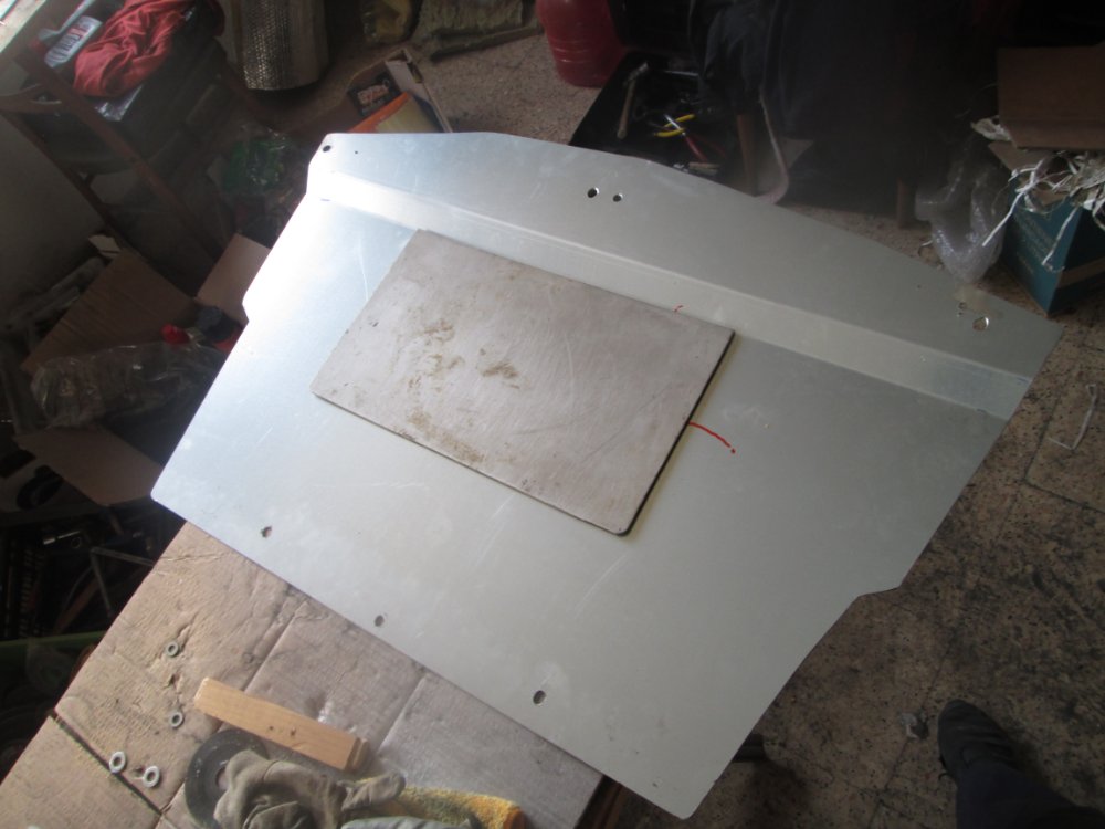

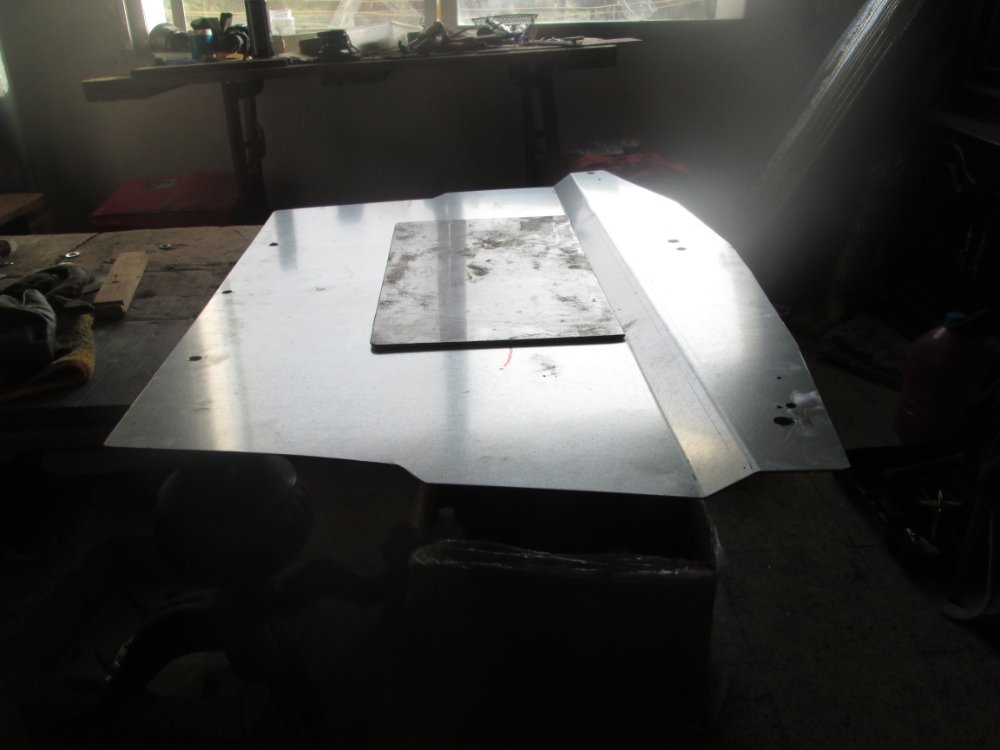

Lo que mas insonoriza, yo creo, es el cubre carter, me hice uno de acero galvanizado y lo bitumine con una capa gordita, a falta de poner un buen insonorizante. El bituminado se ve ya montado en el recuadro amarillo.- 16 respuestas
