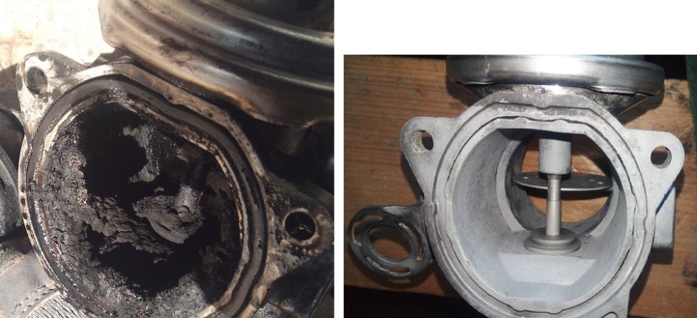

Hola Fredy, hace un año pille mismo motor, pero con 347.000Km, aun hoy, queda aceite q rezumó durante años la EGR por no cambiar una junta q vale muy poco, tienes faena por delante, pero vale la pena, es un gran motor. Anular la EGR... hay opiniones al respecto, yo la tengo regulada, que no anulada, por VAGCOM como indica un manual q rula por ahí, si dejo pasar mucho aire limpio, el embrague pega unas patadas q no mola, no quiero pensar lo que hará si la anulase por completo sin hacer una repro q controle el esceso de par en bajas, además anulandola emites mas NOx que entre otras muchas cosas malas pues causan esto: Irritación de los sistemas respiratorio y ocular, y el agravamiento, o incluso aparición de enfermedades respiratorias crónicas y cerebrobasculares. Cierto es que enguarran la admisión de carbonilla, que ya lo verás cuando desmontes, pero bueno, en el mío llevaba acumulada de 350 mil Km, saqué Kilos de carbonilla de admisión, así que anularla tiene sus pros/contras, por lo que es decisión personal de cada uno. En foros extranjeros vi que la regulan por VAG y le ponen una junta en el tubo que va del escape a la EGR que tiene un diametro de 32mm y le ponen esa junta pero con un agujero de 9mm de diametro dejando pasar mucho menos gas quemado y dicen que es una buena opcion, no se si por aquí alguno lo lleve así configurado, habra de todo un poco supongo. Con la calefaccion no te puedo ayudar pues por suerte nunca en ningun vehiculo me ha dado problemas y toco madera. Si el coche anda bien, no creo q le pase nada al turbo, el mio lo cambie por la preparacion a uno mayor, el viejo lo desmonté y limpié bien pues la geometria estaba atascada de carbonilla, si ves q tiene mucha holgura puedes cambiar el cartucho por 150€ mas o menos. Tengo abierto un hilo para reprogramar mi motor con los 350 mil km comentados y hay una lista del mantenimiento que le he hecho hasta ahora, por si te sirve de guía, aunque tu coche por lo que cuentas anda mejor q andaba el mio cuando lo compre por "2 duros" y muy perro. El mio es QUATTRO con neumaticos de invierno y lo he gozado en la nieve estos dias... jeje tras muuuuuchas horas de trabajo con él. -

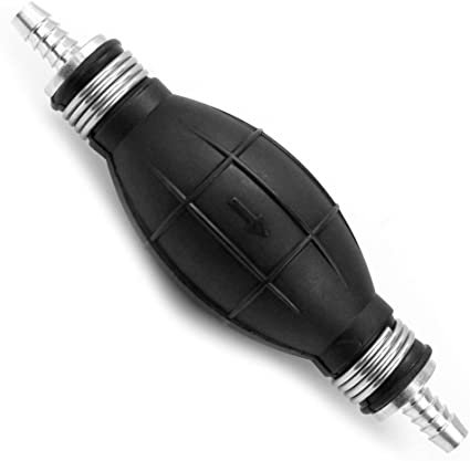

En el año q tuve ese motor me toco poner una pera a la salida del filtro de gasoil, pues tras desmontar los 6 tubos de la bomba a los inyectors para sacar tapas balancines, tras montar me volvi loco para arrancarlo con los tubos de la bomba vacios, cada vez q se desmontan hay q purgarlos, con la pera conseguía llenar los circuitos hasta q arrancaba, lo vendí pues no me convenció el V6.

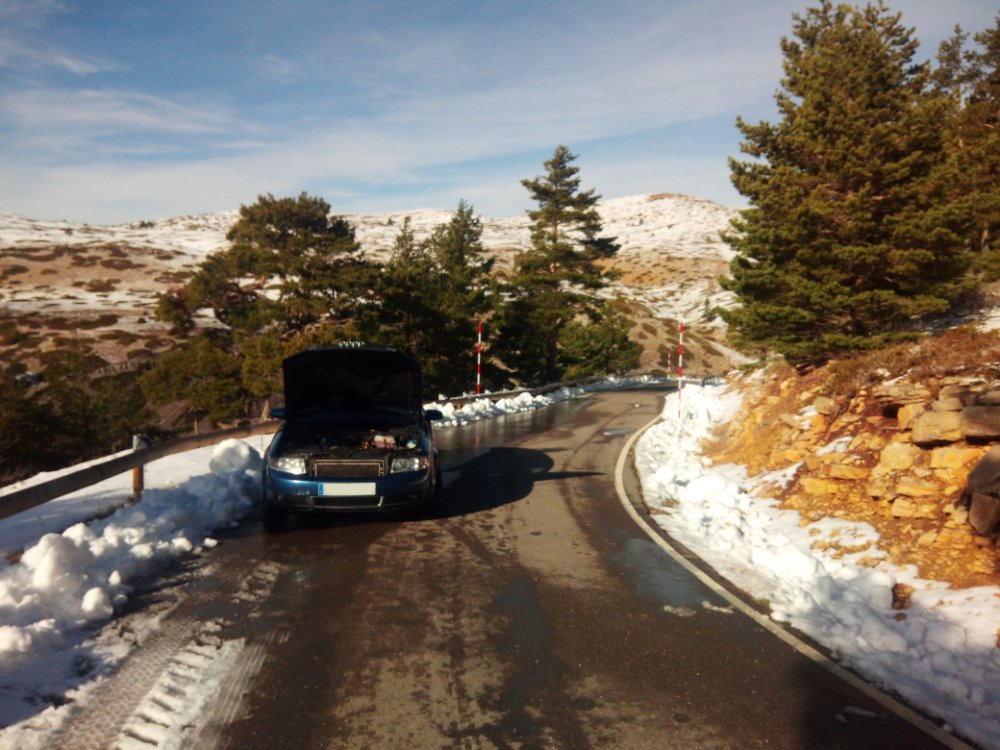

Hola, tras cambiar un porrón de cosas me voy a probarlo a un puerto de montaña con temperatura exterior de 9ºC nada mas empezar a subir paso de 90ºC hasta 97ºC (llevaba el torque en el movil y las RPM entre 1500-2800), paré junto a la nieve y abrí el capó, vi humo salir de la junta culata, esquina izq. debajo del tubo de vacio q sale de la tandem, no se por que no salto el electro-ventilador, que se que funciona pues le hice test VAGCOM. Aclaro que en algun post he leido que el elctro salta a 95º y que el reloj medidor del cuadro marca 90ºC estando realmente entre 80-100ºC el refrigerante, de ahi que probara con torque. El caso es que sudó aceite por ese punto de la junta de culata y se quemo por el calor del escape supongo, echando humo hasta que se quemó todo. Tambien en otra prueba dias antes (Cambios a 3800-4000RMP para probarlo), sudó aceite por el lado derecho que se ve mejor pues no hay colectores. Que hago, cambio junta directamente y miro el plano de la cultata? , menos mal que ha salido ahora el mal, pues tras un gran mantenimiento queria hacerle "repro", y vender mi B5, pero ahora aprobecharia para limpiar culata y todo lo que se pueda o me pueda permitir sin vender el B5. (Y los 800pavos de multa por estar estacionado sin seguro este verano mientras estaba aun desmontado por un problema en una otra junta) Se me olvidaba, el coche anda como un tiro, la opacidad de la ITV salio 0.27, tira 0 humos, el color del refrigerante es rosa, cuando lo cambié salió rosa tambien, aunque al motul G13 tube q añadir un poco de G12 (Pierde propiedades antioxidantes si se mezclan). De presion los cilindros estaban a 24bares antes de las pruebas. La bomba de agua, el sensor de temperatura y el termostato nuevos, este último un VALEO que me escama un poco... Ahora que creia que ya lo tenia terminado... Al dia siguiente, en frio meti el movil y grabé la zona y este fotograma lo explica:

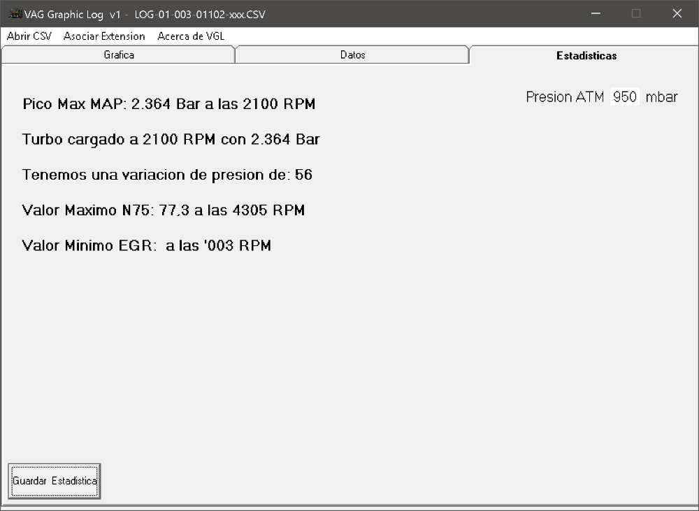

Motor terminado, mapa de serie y Turbo BV43, falta probar Vacio (depresion) y volver a comprobar la compresion de los cilindros, lo del vacio es porque el freno me ha dado problemas hoy al probarlos el servo no actuaba y desmontado, soplado y vaselinado el tubo desde la tandem al servofreno, incluido el pasamuros y parece que ahora actua el servo pero no como deberia. Ya queda menos para la REPRO!!. La sensacion es que el coche ahora a perdido par en bajas hasta que sube a 2100 no empuja con fuerza, luego si tira fuerte hasta las 4500 o mas, (no he pasado de ahí de 4450rpm mas o menos pero empujaba con ganas). Cuando lo compre con turbo de serie y geometria sucia, a parte de mil cosas mas, el coche tenia fuerza hasta las 2000rpm, luego nada de fuerza, ahora es al contrario. Veremos tras la repro. Segun he visto con el Torque en otras pruebas el turbo no pasa de 1.2 maximo, marcó 1.3 pero intermintente, lo normal fueron 1.2 Como lo veis?
Con toda la mecanica terminada a falta de Repro, este es el log con el turbo BV43 con el mapa de serie.
