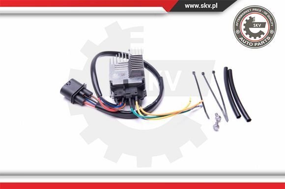

CAmbiada la resistencia el test con VAGCOM hace lo mismo que con la OEM. Parado ha llegado la temperatura a 98ºC y no han saltado ademas se ha quedado sin bateria el portatil. La presión al ralentí ha bajado por debajo de 1 Bar, que sea preciso el sensor de presion... pues no sé, es chino, pero esta claro que la presión baja. Si los electros solo saltan a 110ºC el aceite estaría (según se haga la prueba) 115-120ºC lo cual no me parece nada conveniente para la junta de culata, no me gusta, estoy a un pelo de reprogramarlo y me preocupa un poco el tema, ahora ya no tanto pues lo tengo todo monitorizado y puedo reaccionar antes de llegar a temperaturas peligrosas, pero si pudiese hacer que los electros saltasen a 96 la lenta y 103 la alta como en otros TDI´s VAG estaría mas tranquilo. Lo bueno es que puedo devolver la resistencia casi 100 lereles. -

Si lo de la bomba, no me extrañaría que pudiese tener cierto embudo en la rejilla por donde lo aspira el aforador. Si no hubiese que vaciarlo le meteria el endoscopio a ver si veo algo, es chino y vale 2 duros pero hace su papel, lo malo es que lo tuve que vaciar hace unos dias por rotura del tapón de vaciado con el sensor de temperatura y no se me ocurrió. Pero antes de llegar ahí he de mirar otras cosas, por ejemplo los ventis. Todavia, tengo pendiente cambiar la resistencia de los ventiladores pues no saltan ni a 103º del agua. El tema temperatura me tiene algo preocupado pero lo solucionaré. Creo que en este mismo post o en otro, no recuerdo, alguien comento lo de un radiador de gasoil para ganar rendimiento, algo a estudiar. Sigues con la falta de bajos desde el vaciado de cata?

Hasta final de mes tengo para devolver la resistencia (SKV polaca de 100 lereles), pues la compre con opcion de devolucion de 200 días. -

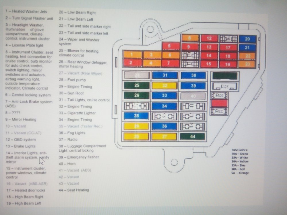

No llega corriente al RNS-E, probable cortocircuito.
Vis3nt responde a Vis3nt de discusión en Car Audio / Navegadores
El primero es el esquema que miré en internet y el segundo el que lleva la tapa de fusibles del coche, en uno la radio es el 37 en el mio el 39. Por si le sirve a álguien.- 4 respuestas

En breve cambiaré la resistencia de los electros para ver si los veo saltar por temperatura, pues compré la pieza hace unos meses y aun esta por probar. -

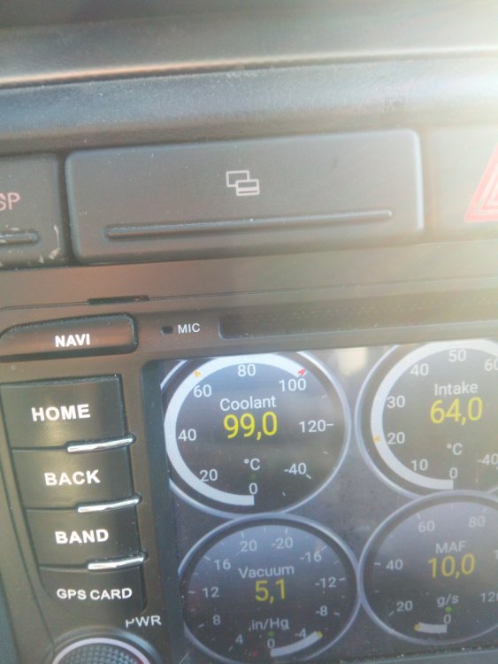

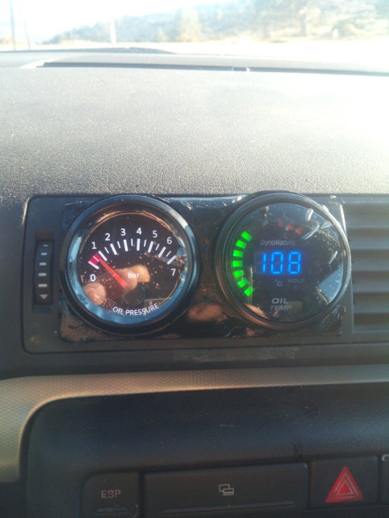

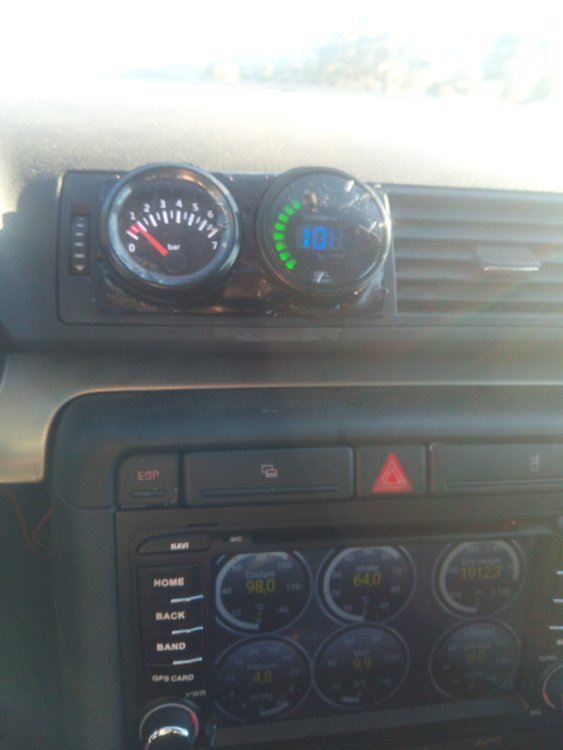

Bueno retomo el tema temperaturas ahora que dispongo de mas información en el tablero. Condiciones en el mismo puerto de montaña con cima a 2000m snm. El coche con IC de serie, (FMIC a punto de volver a ser montado con camuflaje ITV) EGR no anulada con chapa pero si al mínimo de apertura permitido por el VAGCOM. Down pipe y turbo de serie (BV43 roto por falta de lubricación en un fallo de apriete del engrase del eje, antes de cambiar la linea de engrase por una flexible de darkside) Temp. ambiente 9ºC Temperatura máxima del aceite (no hay foto, conducía)110ºC Del refrigerante 103ºC. Intake cerca de 70ºC Fotos de cuando paré en la cima, la presión bajó al rojo en ralentí, de normal esta un poco por encima de 1 BAR (Ralentí) y subiendo oscilaba entre 3 y 5 bares entre 1500-3000RPM -

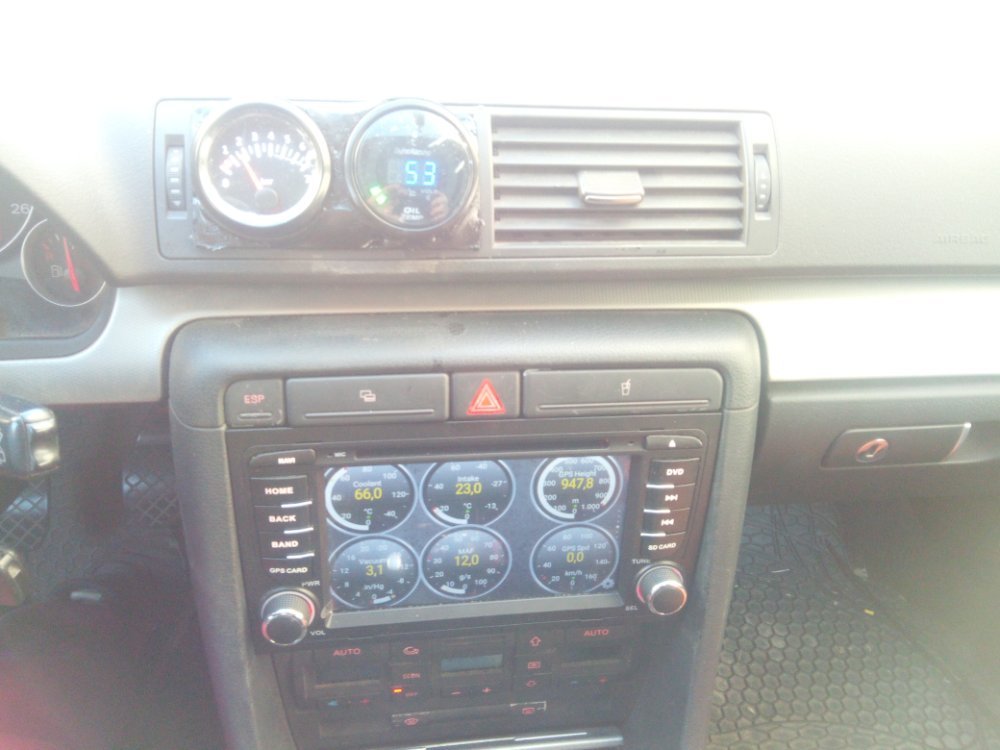

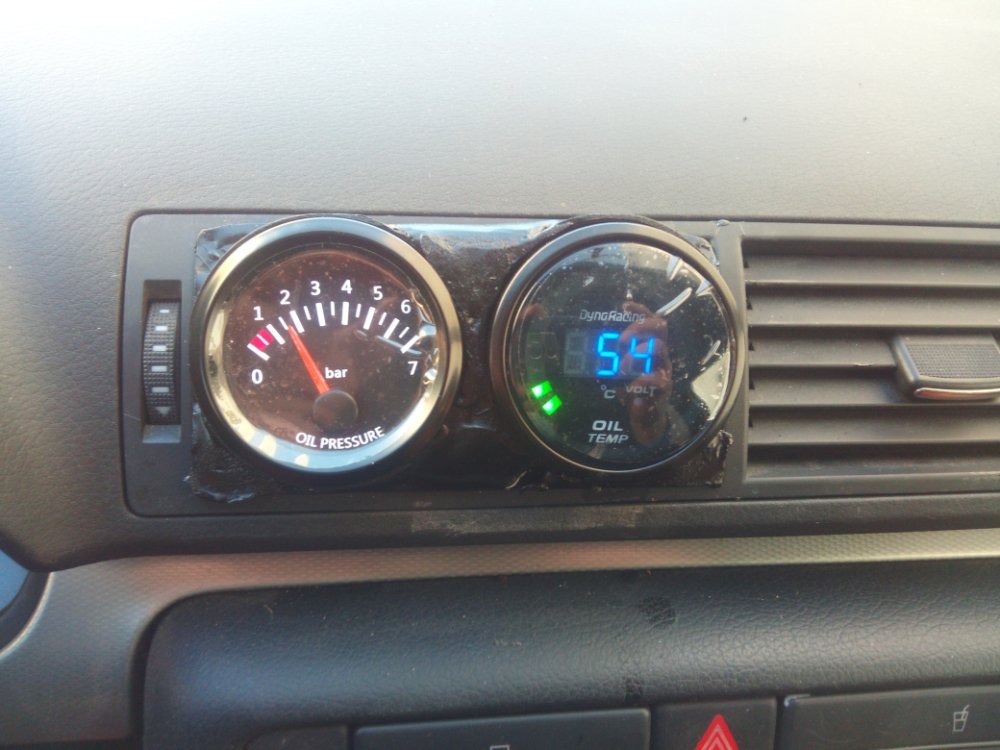

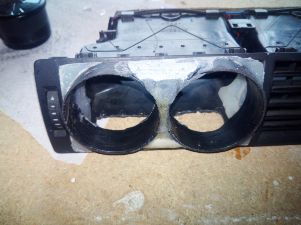

Montados sensores y relojes de presión y temperatura de aceite, detalles aquí: -

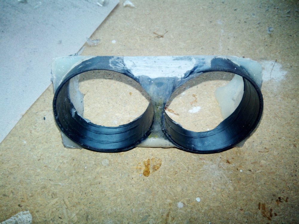

No había tiempo para dejarlo "bonito" ya que esta hecho con lo que tenía a mano que no es mucho. Encaja bien. Pintado e instalado funciona!! Ya tengo datos del aceite antes de instalar el sandwich termostático y el radiador de aceite. En cuanto pueda puliré el acabado tosco del soporte.
