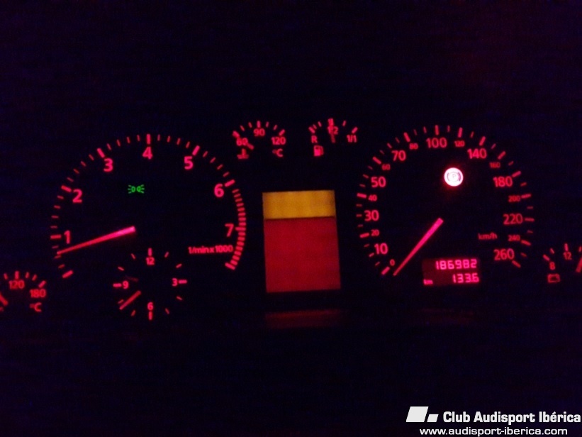

Lucas Paglia Publicado 11 de Enero del 2016 Denunciar Compartir Publicado 11 de Enero del 2016 Buenos días, Antes que nada me presento, mi nombre es Lucas, soy de Córdoba, Argentina y acabo de comprar un AUDI A4 1999 2.8L V6. El auto se encuentra en excelentes condiciones, el único detalle que trajo de fábrica es que la pantalla led donde indica las alertas de motor, el consumo, temperatura exterior, etc. no funciona, lo curioso es que si bien esta apagada, al presionar el botón izquierdo en el tablero, se enciente en amarillo la parte superior y rojo la parte inferior, con buena intensidad de luz y sin "faltar" pixeles, lo cual me da la pauta de que la pantalla funciona. La pregunta es la siguiente: Será cosa de programación? el tablero esta roto? o que? GRACIAS! Responder Enlace al comentario Compartir en otros sitios web More sharing options...
sata Publicado 11 de Enero del 2016 Denunciar Compartir Publicado 11 de Enero del 2016 Opino que la pantalla LCD ha dicho adios,..pero si que es raro que en algún momento como dices funcione a la perfeccion. El fallo de la pantalla LCD es un mal común de este coche. Yo lo solucioné comprando una pantalla nueva y soldando. Con un poco de pericia con el soldador no es dificil. Te paso el enlace al proceso y el resultado. enlace Responder Enlace al comentario Compartir en otros sitios web More sharing options...
Athabasco Publicado 13 de Enero del 2016 Denunciar Compartir Publicado 13 de Enero del 2016 No dice que le funcione bien si no que se le ilumina en naranja y rojo, vamos como en la foto. Lucas eso que ves es la iluminación de la pantalla, unos leds que van detras del lcd, como dice sata te se ha morio... S2 Responder Enlace al comentario Compartir en otros sitios web More sharing options...
